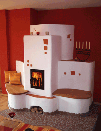

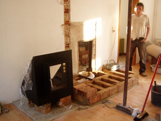

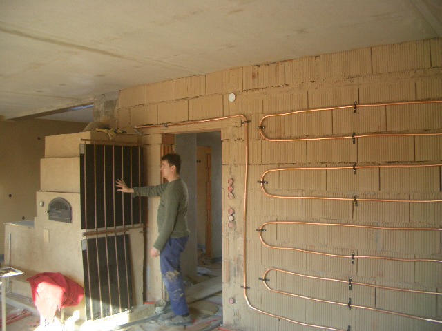

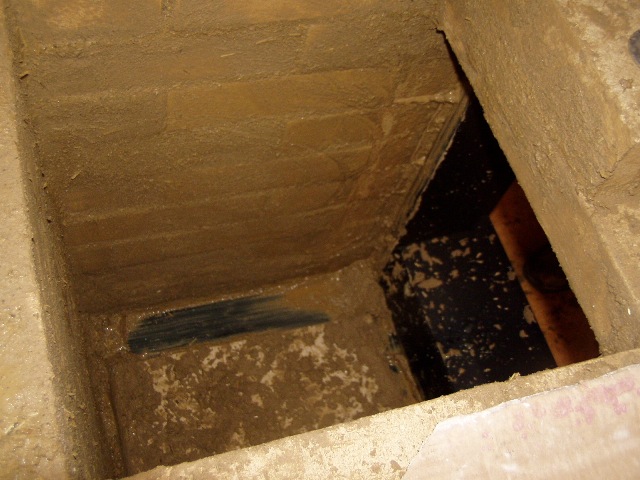

desde algum tempo ando a procurra de um sistema de aquecimento para uma casa rural de um cliente. estudei montes de catálogos de salamandras, recuperadores de calor, fornos a pellets, mas não fiquei convencido. as salamandras, as lareiras e os recuperadores de calor gastam lenha, de fácil acesso, mas necessitam alguem para por lenha de vez em quando. os fornos a pellets trabalham também na nossa ausência, mas ficamos dependentes dos fornecedores, porque se trata de um producto industrial. fui alertado, que nos últimos anos, o preço dos pellets já se multiplicou por um factor 10. não sei se é verdade.
agora, a propósito de uma visita a feira sinerclima ,no mês passado, alguem chamou a minha atenção a um tipo de aquecimento antigo, que ainda está muito usado na zona dos alpes e no norte dos estados unidos. a palavra alemâ e "grundofen", a desingnação inglesa é "masonry heater". comecei investigar na net e cheguei a uma conclusão que resumi numa carta, que acabei enviar ao meu cliente. vou a seguir juntar uns extratos, esperando que consegue ser útil na escolha de um aquecimento.

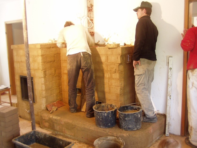

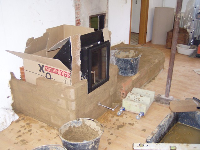

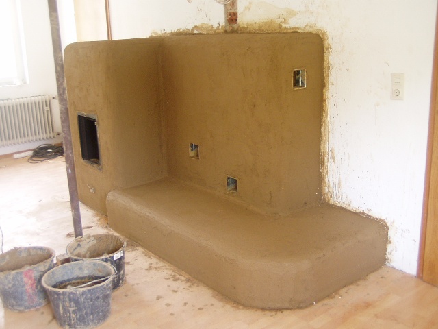

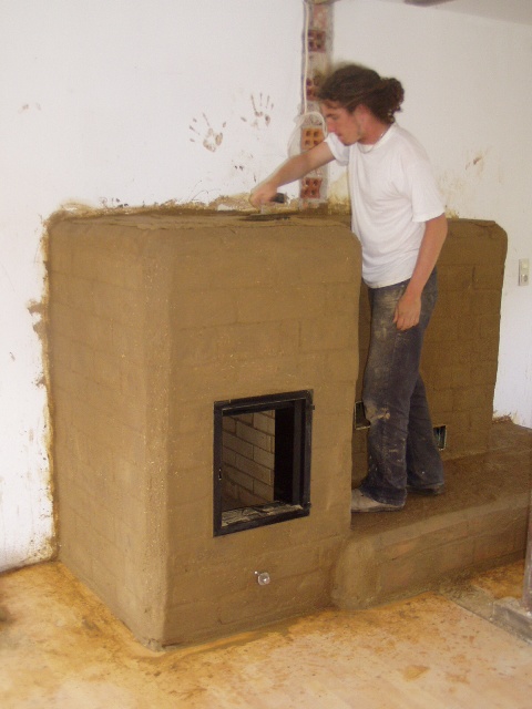

"trata-se de um tipo de forno a lenha com uma câmara de combustão fechada em blocos refractários. a porta metálica pode ou não ter um vidro cerâmico. a combustão leva sempre um ligeiro excesso de ar, para garantir uma queima limpa e rápida. é só a combustão com chama alta que garante um aproveitamento máximo da energia armazenada na lenha com um mínimo de resíduos em forma de cinzas ou de gazes. este tipo de aquecimento aproveita o calor dos gases, desviando-os por canais em materiais maciços, antes de os conduzir à chaminé. desta maneira, retira-se a energia dos fumos, ao mesmo tempo que toda a inércia térmica em contacto com o fogo ou dos gases de combustão é aproveitada para armazenar a energia.
as vantagens são os seguintes:
• aquecimento por radiação e o seu conforto
• armazenamento do calor na massa do forno
• maior eficiência energética
• poupança em lenha
• maiores intervalos na colocação de lenha (12 horas)
• combustão mais limpa, devido à alta temperatura na combustão
• volume reduzido de cinzas
• personalização da forma estética do forno
• possibilidade de integração de um forno para preparar comida
• possibilidade de ter um banco aquecido
• possibilidade de aquecer água sanitária
desvantagens:
• o espaço necessário
• o peso
• o preço (kits a partir de 4000 €)
só se liga o grundofen uma, no máximo três vezes ao dia, com combustões que duram à volta de uma hora. as temperaturas atingidas na câmara de combustão chegam à 1000ºc. a saída de calor dos fornos cerâmicos varia entre 600 e 1000 w por m² da área do forno cerâmico. as poucas cinzas que aparecem são tiradas no final do inverno.
como o sistema aquece principalmente por radiação, a potência do forno é dependente da superfície em contacto com o fogo e com os gases de escape".
segue um link para "masonry heaters" http://www.mha-net.org/html/gallery.htm e umas imagens.

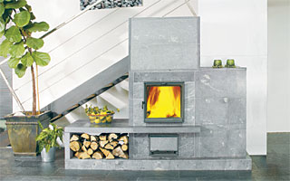

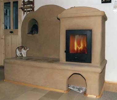

nem radiadores nem piso radiante. estes são sistemas de aquecimento muito eficientes usados nos paises nordicos onde os invernos são muito frios e muitas casas não conhecem aquecimento central. (estamos a falar de temperaturas que por vezes chegam a -30/-40 graus centigrados).
o fogão é construido no centro da casa ou em uma posição estratégica para proporcionar calor para todos os ambientes.
estes fogões são muito mais eficientes do que os normais fogões de sala pre-fabricados, baste pensar que normalmente podem aquecer toda a casa com só um carregamento de lenha ao dia.
o fogão tem um sistema de labirintos para a passagem do fumo que duranta a lenta passagem transmite calor ao material com o qual é construido (normalmente material com capacidade de reter o calor para depois o deixar lentamente).
o fogão é construido em forma personalizada, cada casa é estudada pelo fumista (construtor destes fogões) que depois projecta e o faz construir.
existe uma técnica muita antiga que é protegida com muita gelosia pelos fumistas.
acerca do preço destes fogões não creio que sejam muito economicos. (4 o 5 mil)
http://www.cerampiu.it/fotogallery.aspx?t=8
os finlandeses usam um sistema diferente mas tambem muito eficiente, estes são fogões que se podem encomendar já construidos, são feitos de pedra esteatite, muito eficientes e elegantes.
http://www.eurotrias.it/tulikivi/stufe.html
http://www.eurotrias.it/tulikivi/montaggio.html

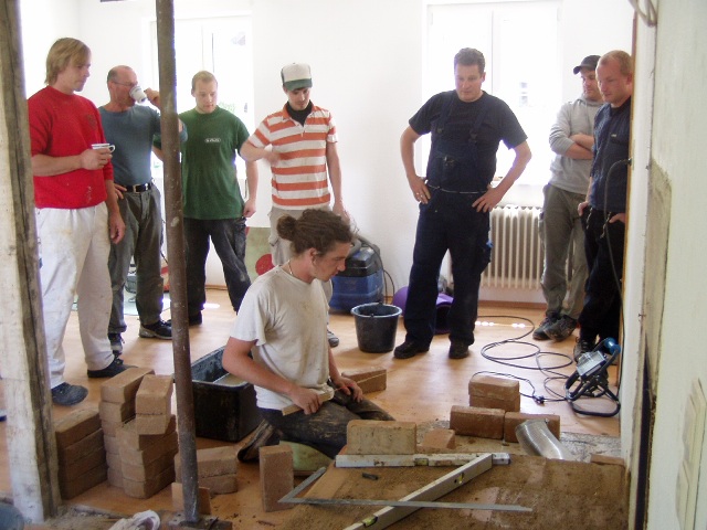

depois de muitos meses de intervalo voltei hoje a ler neste tópico.
fiquei contente de ver os links que o amigo viriato indicou, obrigado.
no inverno passado tive a sorte de poder ir trabalhar aos açores, o que resolveu o meu problema de aquecimento para alguns meses.
de volta no “continente” procurei a oportunidade de aprender mais sobre “grundöfen” ou “masonry stoves” e encontrei um seminário “hands on” no sul da alemanha. marius dislich, filho de um mestre na arte de conceber e construir este tipo de recuperadores, organizou o seminário à propósito de um trabalho a realizar para um cliente numa quinta perto de ravensburgo.
foram 4 dias intensos que esclareceram muitas dúvidas e que permitiram de conhecer e participar no processo de construção. a filosofia de marius é tentar construir o recuperador à “baixos custos” e não recorrer à kits prefabricados. aprendi que um grundofen construído por um artesão individualmente custa entre 15.000 e 20.000,- € na alemanha e que chega a valores de 30.000,- € na suíça.
os materiais usados são principalmente tijolo refractário, adobe, massa e reboco à base de terra crua.
vou juntar umas fotos. falta ainda a última camada de reboco que pode levar um tratamento com corantes naturais.
- P1011409_kl.JPG (91.28 KiB) Visto 10965 vezes

Re: AJUDEM-ME POR FAVOR!!!!
e mais fotos....
- P1011478_kl.JPG (101.42 KiB) Visto 10963 vezes
- P1011484_kl.JPG (109.67 KiB) Visto 10963 vezes
- P1011486_kl.JPG (107.52 KiB) Visto 10963 vezes
a obra está a crescer...
vou ter que voltar em novembro para ver se funciona...
- P1011514_kl.JPG (97.69 KiB) Visto 10961 vezes
- P1011532_kl.JPG (91.28 KiB) Visto 10961 vezes
- P1011536_kl.JPG (87.56 KiB) Visto 10961 vezes

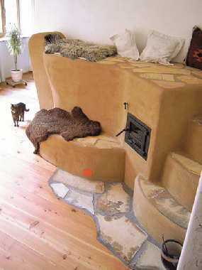

muito bom aspecto!
realmente fica uma peça decorativa bem bonita!
