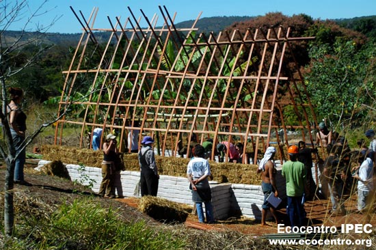

casa
casa
Fardos de Palha 005.jpg (77.32 KiB) Visto 4985 vezes
qualquer pessoa pode fazer isto a baixo custo
há apx 100 anos por falta de materiais fazia-se casas de fardos de palha
sao totalmemte antisismicas e mais isolantes que a madeira
