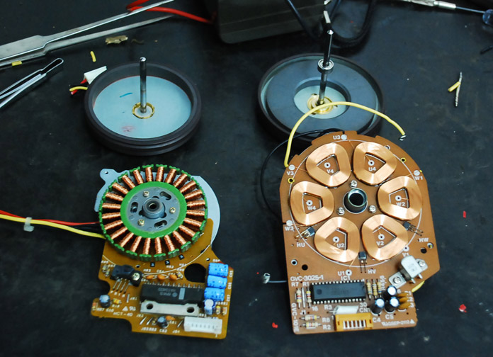

ola a todos
consegui dois motores de video gravadora um "bom" e um "mau"
nao estou conseguindo fazer eles gerar energia
coloco o multimetro giro e nada
alguem pode me dar uma diga ?
eu tenho que isolar algumas bobinas desses motores ?
obrigado a todos
foto dos danados
foto dos danados
bom e mau.jpg (141.88 KiB) Visto 63855 vezes
quando o humano vai se tornar gente ?
Re: Energia Eólica
oi, o motor da esquerda é melhor, tem mais bobines e assim precisa de menos rotação, para medires tensão sem qualquer modificação tens de meter na escala ac, para medir em dc, tens de fazer uma ponte rectificadora trifásica e aplicar nas 3 fases do motor, e isola-las do actual controlador.
