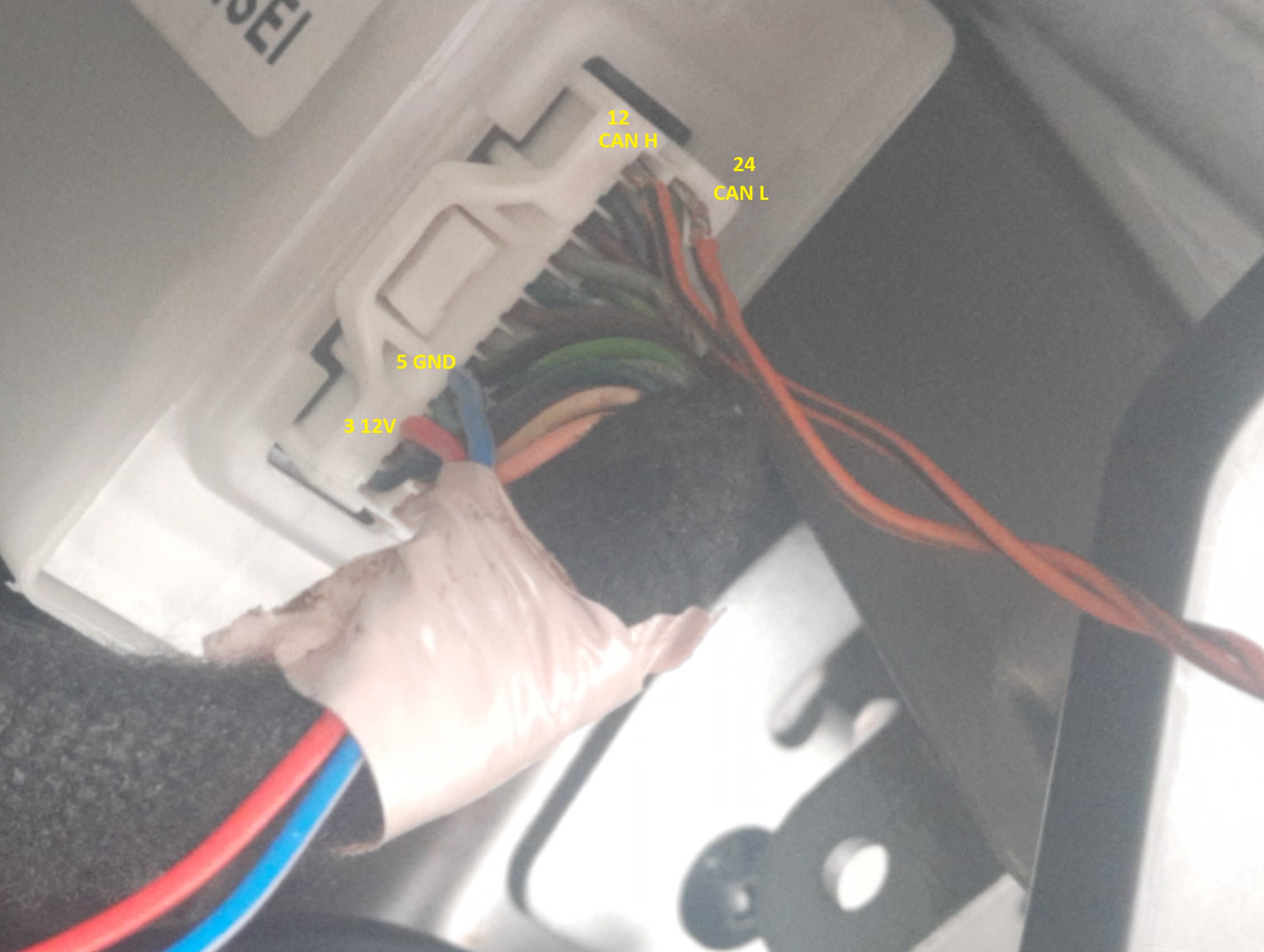

ze0 e aze0 não foram testados, todas as versões estão disponíveis. Carros mais antigos podem ser conectados ao lado do espaço para os pés do motorista.

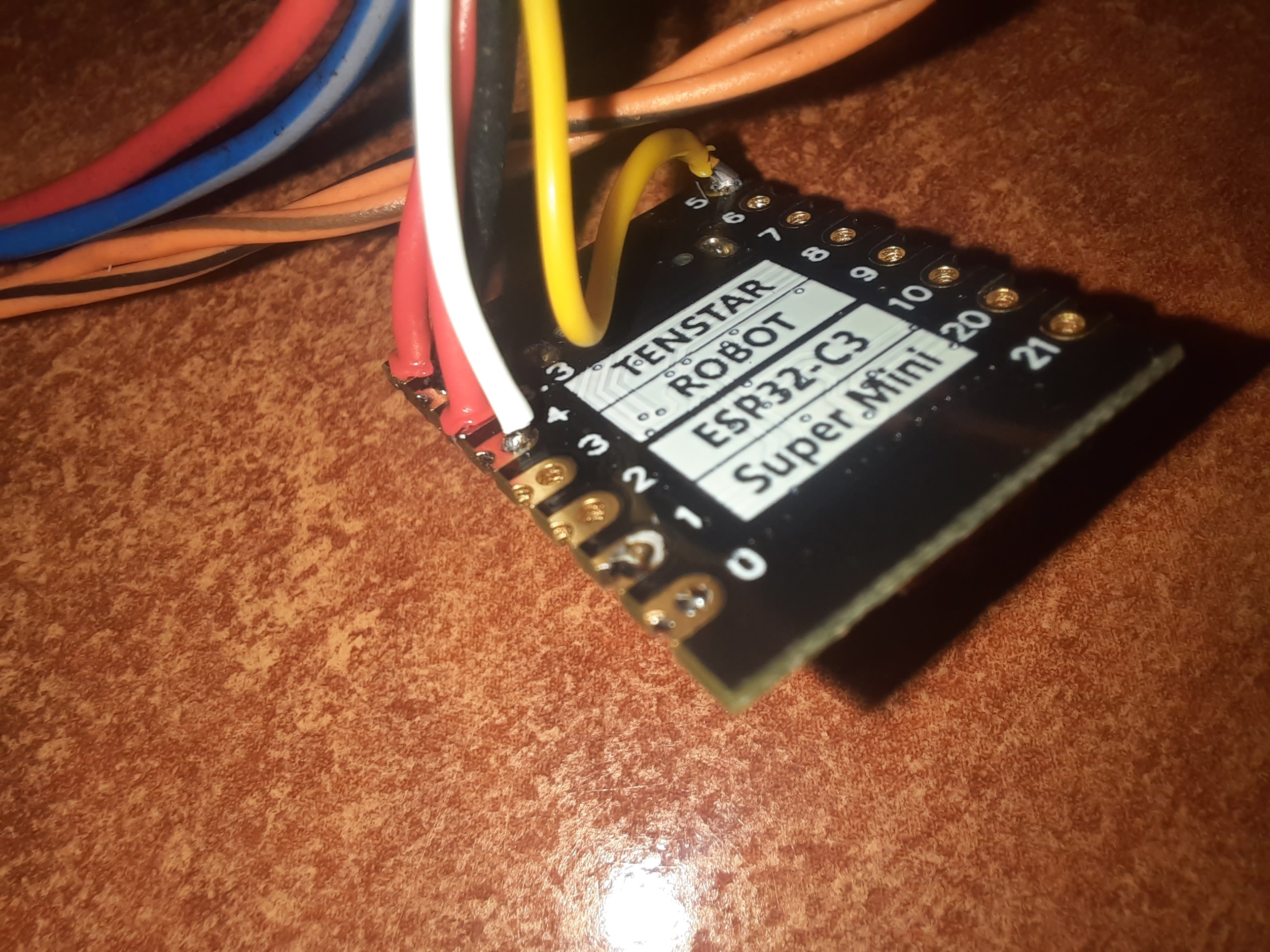

Utilizando o ESP Home e o Home Assistant, e o seguinte hardware
esp32
SN65HVD230 VP230 CAN Board Network Transceiver
dc-dc converter
gateway pinout:
https://nissanleaf.carhackingwiki.com/i ... AN_Gateway

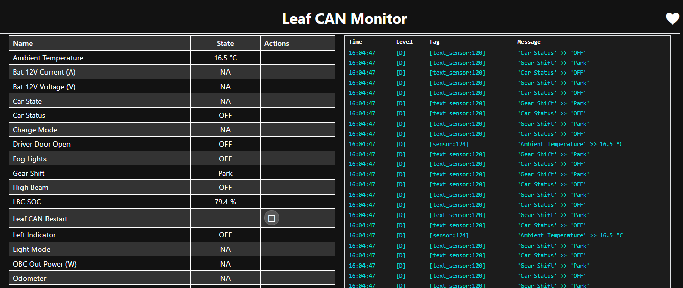

Com a ajuda da IA, alterei o script para não utilizar o Home Assistant e simplesmente criar uma página para apresentar os dados.
O meu código está no GitHub, basta alterar a sua rede, password e IP.
A Nissan está a desativar a aplicação para todos os carros fabricados antes de 2019, embora a minha aplicação Connect EV nunca tenha funcionado no meu carro porque não havia sinal na TCU (talvez nunca tenha sido ativada).
Sempre quis saber o nível de carga (SOC) durante o carregamento.
E funciona, o consumo de energia é de aproximadamente 50 mA. Sintam-se à vontade para o melhorar, pois não sou programador.
