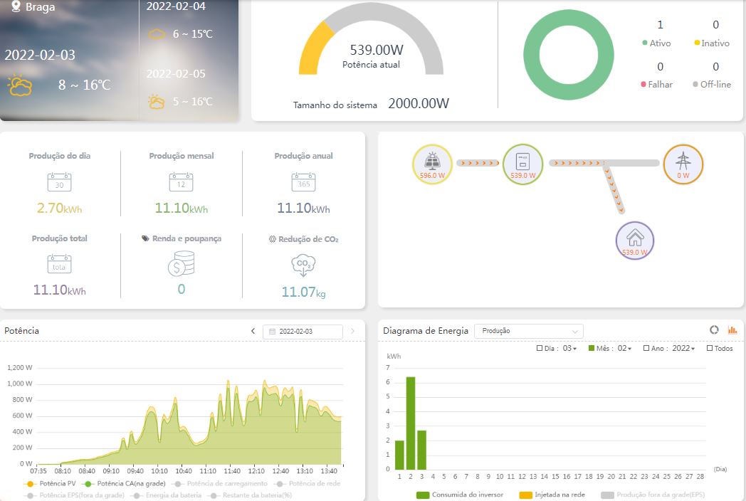

Boa tarde,
Sou novo nestas andanças dos paineis fotovoltaicos, no dia 1/2/2022 instalei um sistema de 3 paineis dolares 450w cada, gostaria de saber como sei se estou a gastar a energia dos paineis.Numero painéis = 3
Numero painéis = 3
Potencia instalada = 1.35 Kw
Solax X1
como sei o que estou gastar energia a partir dos paineis

A avaliar por essa imagem, tem os 500W desse momento com as setinhas na direção da casa e nada para a rede, pelo que assumo que esteja a gastar a energia dos painéis.

quando as setas estão para a casa quer dizer que estou a usar a engergia dos paineis, certo? e quando as sentas estão para o poste de rede (penso que é rede eletrica) essa energia é a rede em excesso ou a rede que estou a consumir da rede electica?
porque as vezes também já vi as setas nas duas direcções.

É isso mesmo...e no gráfico de baixo lado direito, terá a uma cor diferente quando produção for injetada na rede.
Se for como em minha casa, isso só acontece com alguma relevância no verão....

Essa injecção na rede só poderá ser avaliada se tiver instalado o sistema de avaliação de consumo total da casa. Caso tenha apenas o medidor instalado no inversor SolaX nunca irá saber ser está a injetar ou a gastar da rede.
