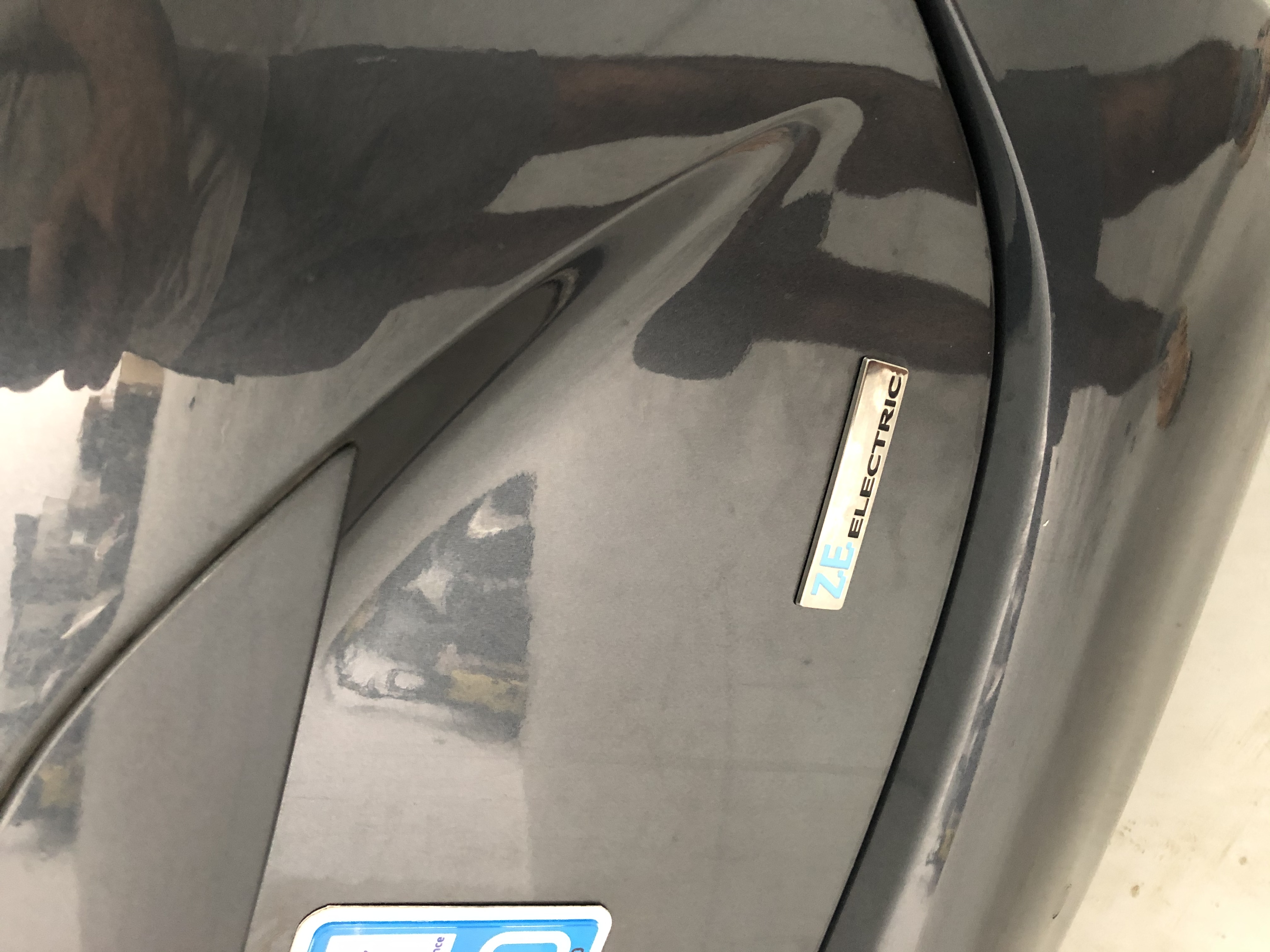

Habemos Zoe! Encontramos o “nosso” zoe. É cinza titanium, 2017, 38 mil km e bateria 22kw mas acabamentos e equipamento dos ze40. Aliás, desconhecia esta versão: tem a placa do ze40 mas sem dizer 40. Pelos vistos, não são muito comuns. Agora umas breves questões:
- carregado a 100% indica pouco mais de 200km. É o expectável para esta versão? Devo pedir o SOV (acho que é assim que se diz...)?
- quanto tempo demorará a carregar na tomada green up (kit completo) que instalei em casa?
De aspecto não está mau. Mesmo os interiores estão bem cuidados. Digamos que comigo a fazer 38 mil km, um carro estaria um pouco pior de aspecto exterior...
