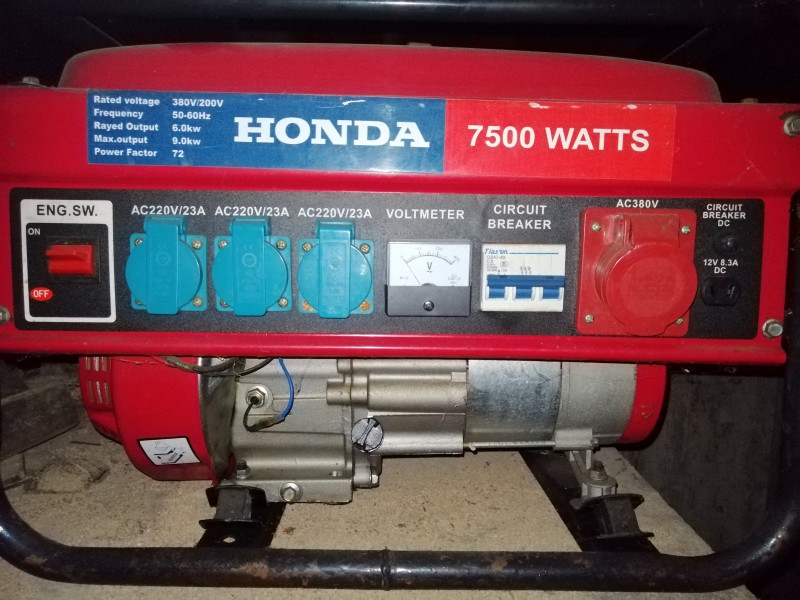

- Tem fotografias do gerador? Deve existir uma placa de especificações. Não será de 7.2kVA 230/400V? Não é exactamente a mesma coisa.
- O disjuntor vem integrado? Não poderá simplesmente ser desadequado para esse equipamento? De qualquer maneira deve ter pelo menos 4kVA (3*230V*6A)
- É gerador de indução ou de imans permanentes? Em configuração triângulo ou estrela? Tem caixa de configuração acessível? Passar de estrela para triângulo pode justificar a diferença de corrente e potência. Podem ser 6A em cada enrolamento e 10A ao terminais do aparelho.

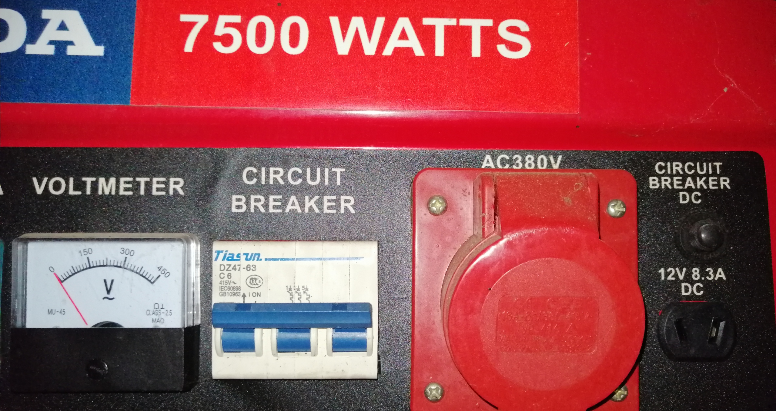

Sim tenho fotos pois está em meu poder.
A placa de especificações não a encontro daí a minha desconfiança quanto à verdadeira potência!
Sim o disjuntor vem integrado.
Desconfio que será de indução. É daqueles que usam gasolina...
A caixa de configuração só desmontando para confirmar.
O uso é mesmo para em caso de falha de energia eléctrica. Para eólica teria de ter um grande diâmetro e se obrigar às 2600 rotações para gerar os 230v
Sei que é um site de energias renováveis mas pretendia manter tudo na mesma excepto passar a monofasico.

Não encontro chapa de especificações, apenas os autocolantes... Como saber a potencia real?
Sei que tem tomadas monofasicas mas convém ficarem as 3 equilibradas e o principal uso para que o queria exige 2700w só numa fase. Não me parece possível sem o converter só a mono!

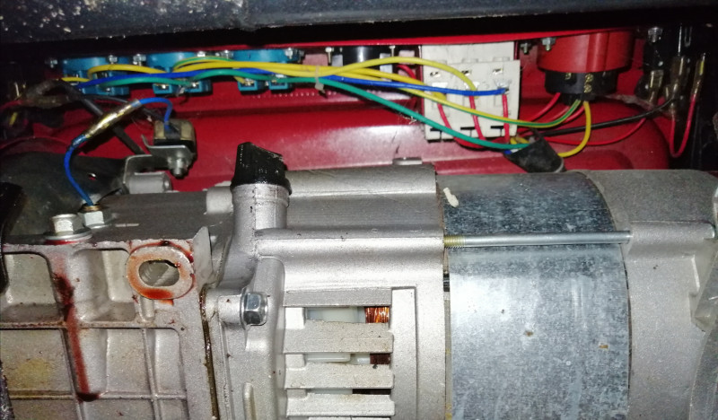

[Corrigido]
Ah, já estou a perceber do que estamos a falar (gerador de backup a diesel/gasolina).
De facto esse gerador tem saída trifásica sem neutro, ou assim parece. Mande-me foto do interior do conector que tiramos as teimas. Aí pode nem ter como ligar cargas monofásicas, é só para trifásicas equilibradas (construção e indústria).
Mas tem aí as saídas monofásicas. Já as experimentou? Servem exactamente para o que quer.
Esqueça também os condensadores. Neste caso não servem para nada.

O disjuntor não sei o que está a proteger mas pode ser a saída trifásica ou os componentes interiores ao aparelho. Se houvesse um esquemático ou manual do aparelho seria oportuno.
Experimente ligar cargas às saídas monofásicas. Não deve precisar de modificações. Estas dizem 23A (5kVA) pelo que podia concentrar a carga toda numa saída mas recomendo que distribua (quando possível) para bem do aparelho.

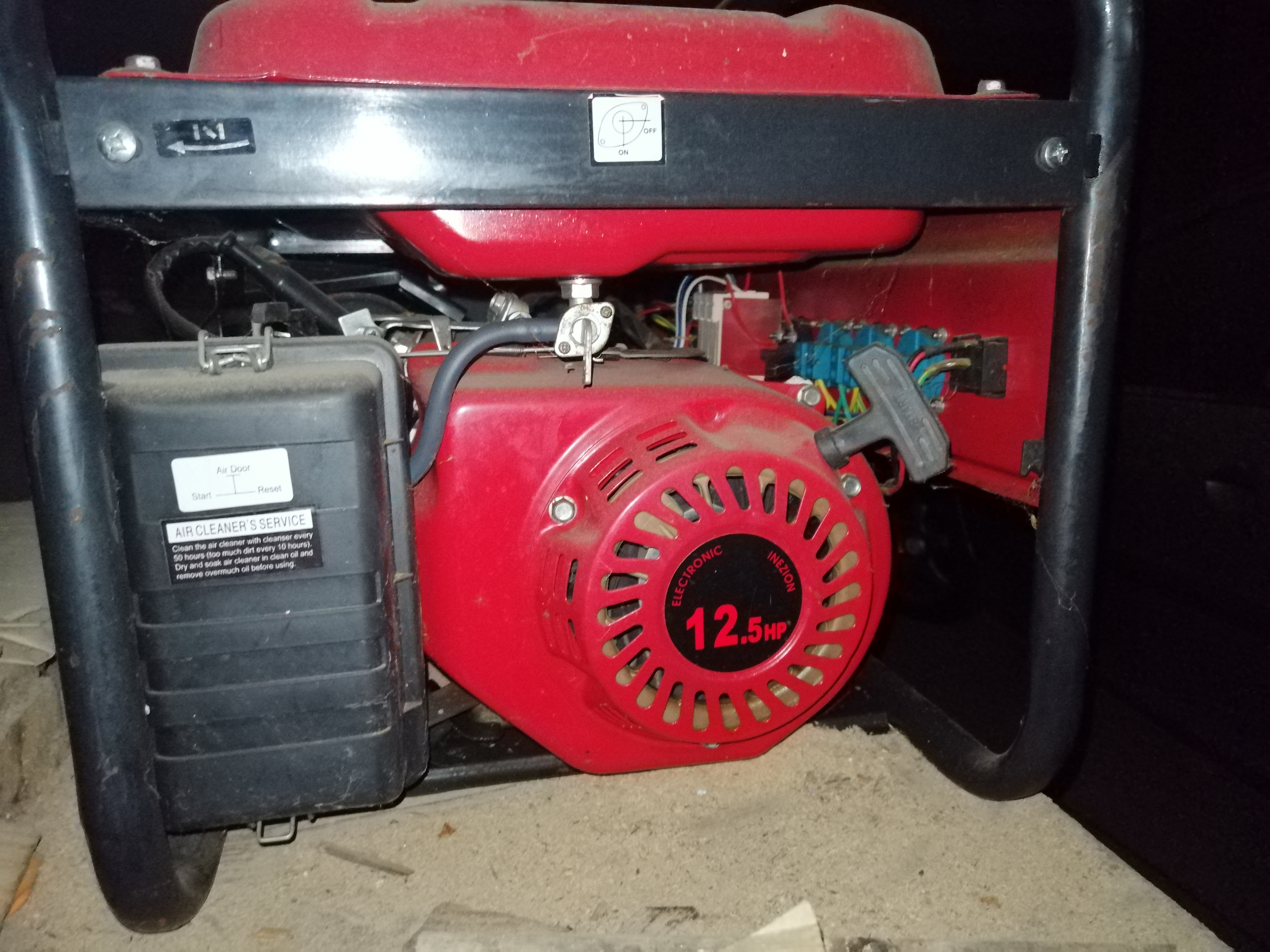

O motor em si até é de 12.5hp (cavalos) o que dá 9.3kW. Pode é não ter essa capacidade à saída.

Ainda não verifiquei o circuito também não sei o que está a proteger o disjuntor... Não há esquema ou manual. Apenas isto e autocolantes...joaocunharamos Escreveu: ↑terça ago 11, 2020 10:47 pm O disjuntor não sei o que está a proteger mas pode ser a saída trifásica ou os componentes interiores ao aparelho. Se houvesse um esquemático ou manual do aparelho seria oportuno.
Eu vi os 23A mas quando vi o disjuntor com 6 fiquei na dúvida! 23 A em cada dá 69A no total! 23A vezes 230V dá 16Kw, não bate a bota com a perdigota! E onde estão protegidas estas tomadas? Não deve ser pelo trifasico de 6A,imagino...
Autor do tópico - Membro Gold
- Mensagens: 1223
Re: Gerador trifasico em monofasico
Sim é o que diz. O disjuntor é que me faz desconfiar dessa potência toda!joaocunharamos Escreveu: ↑terça ago 11, 2020 10:58 pm O motor em si até é de 12.5hp (cavalos) o que dá 9.3kW. Pode é não ter essa capacidade à saída.

Parece-me que as saídas monofásicas possam estar protegidas por esse disjuntor tripolar de facto. Suponho que os 23A, no mínimo, não sejam considerados em simultâneo nas três saídas.
De facto será sensato equilibrar a carga mas não suponho que vá queimar os enrolamentos de outro modo. É para isso que servem as proteções. Pode é o aparelho ser mais esforçado e fazer ruído.
Isto seria algo de ver na especificação do aparelho. Isso não tem número de modelo?
