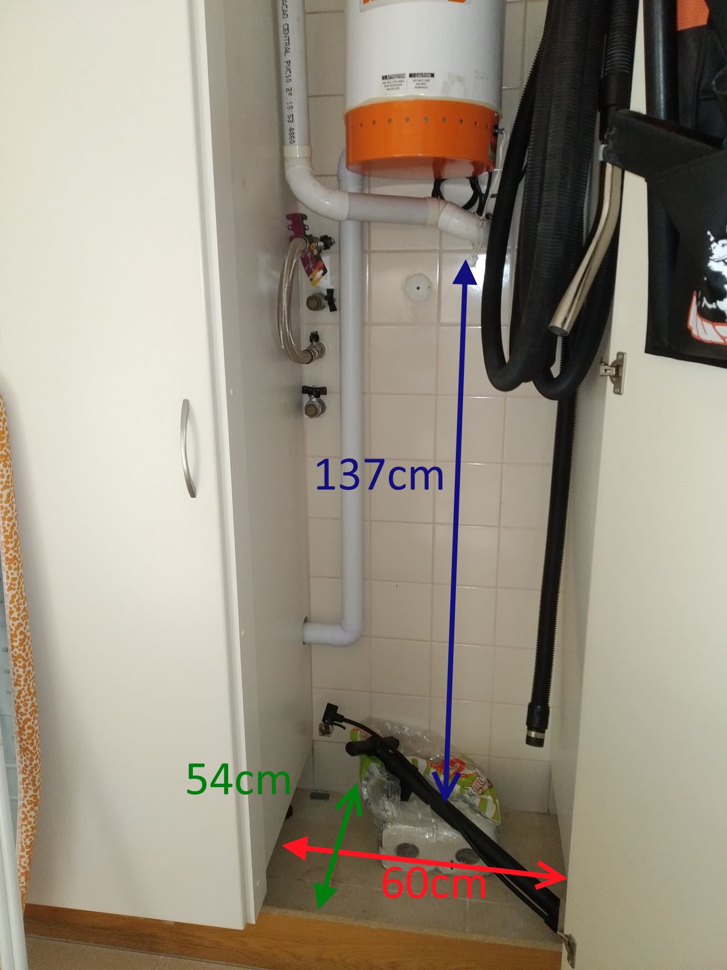

Devido ao espaço que tenho estou a pensar em modelos split (unidade exterior a 6mts da interior)
Estou a pensar nestas opções:

Alguém tem alguma destas e me pode dizer o que acha ?
Pelo que estive a ver:
- a da Ariston e a menos eficiente (COP menor), mas a mais barata
- não sei se a da Energie pode ser instalada em tripé (as outras 2 podem) ?
- não sei se a Baixi cabe, so me sobra 10 cms na parte de baixo ?
- não sei qual a que tem mais qualidade ?
