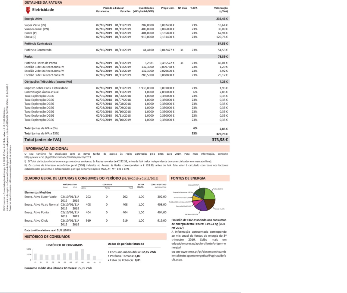

Desde já obrigado pela resposta,
Sendo assim se ligar o carregador em casa acho que o ponto de carregamento vai ser de 7,5 Kwh vai demorar menos das 10 horas a carregar a bateria totalmente certo?
E se por acaso so ter que carregar 20% da bateria devo pô-lo a carregar na mesma ou usar mais o carro ate esgotar mais a bateria? e se só carregar 20% e o deixar com o carregador ligado ele continua a gastar ou mal carrega totalmente o carregador para de fornecer energia e de gastar?
Quanto à potência que tenho em casa vou anexar uma foto da conta da luz pois eu não percebo nada disso e não sei qual é a potência que tenho. E no que diz potência contratada diz em Kwh, mas penso que nós tenhamos trifásica, se me poderem dar umas luzes sobre isso agradecia imenso.
Através da minha fatura de luz quanto vou pagar em media por dia? Obrigado mais uma vez

Desde já obrigado pelas respostas,
Quanto aos carregamentos, penso que o carregador seja de 7,4 KwH, Sendo assim quanto tempo demorará o carro? E quais os gastos? devo carrega-lo todos os dias mesmo que ainda tenha bastante bateria? ou devo esgotar mais a bateria?
Se o puser a carregar com por exemplo ainda disponível 80% de bateria ele carrega apenas os 20% em falta e mesmo que o deixe ligado ao carregador ele para automaticamente e não tem consumo de eletricidade? Não vicia? nem há problema de fazer carregamentos assim?
Quanto à potência que tenho em casa em anexo mando uma fatura que é o meu contrato de momento la não diz a potência que tenho em A apenas em KwH mas penso que seja suficiente e penso que seja trifásica,
A partir da minha fatura quanto poderei gastar pelos ~100km dia? e por o carregamento completo?
Quanto aos carros aconselhados obrigado pessoal também ja vi o opel e poderei usar esse rival para tentar baixar o custo do Peugeot uma vez que o opel todo equipado anda entre os 32-33k e o Peugeot 38k.Quanto ao volante ja tive a possibilidade de conduzir uma versão mais antiga em que o volante realmente é mais pequeno, mas é uma questão de habito penso que isso não afete em nada o carro.
Mais uma vez obrigado por toda a ajuda.

Vou tentar responder às tuas perguntas, mas por favor corrijam-me se dizer algum disparate.carlitos73 Escreveu: ↑sexta nov 08, 2019 2:25 pm Desde já obrigado pelas respostas,
Tenho atualmente 5 contratos de energia, mas já nenhum deles é trifásico e não estou familiarizado com estas faturas e tarifários trifásicos recentes.
Logo a partida tens uma grande vantagem... com essa potencia toda até poderias montar um posto de 22kW só para ti em casa.
Repara que tens 41,41 kW.
Certamente não se trata de uma simples moradia, mas algo que exige bem mais potência... por isso falta de potência não terás. A não ser que os restantes equipamentos que tens já estejam com picos de consumo próximo do limite.
Outra vantagem é que tens algumas horas (suponho que durante a noite) com uma tarifa de super vazio. Aproveitando essas horas a um preço de 0.0824 €/kWh.
Suponho que a Peugeot está com uma oferta de um carregador de 7,4 kWh (confirma se dos 41,41 kWh podes usar esses 7,4 kWh sem interferir com outros equipamentos). Com esse carregador (Wall Box) consegues carregar a energia necessária para o dia em apenas 3 horas. o que dá 22,2 kWh x 0,0,824 = 1,83 euros + IVA por dia. Melhor é impossível.
Melhor só nos PCN gratuitos da tua zona, enquanto houver... Por sugestão do nosso colega aqui do forum, @pemifer estou a usar a APP Miio... podes ver os Postos e os preços.
Eu diria que mesmo um dia que esteja praticamente sem carga, se fizeres a carga completa durante a noite, não deverá passar dos 4 euros + IVA
O pior para a saúde da bateria são as cargas à bruta. Muita potência. Por isso evita sempre que possível carregadores rápidos. Os públicos de 50kW ou mais. E nestes evita carga completa. É melhor ficar pelos 80%.
Em casa, não tem mal fazer carga completa... mas também se tens a 80% e não vais viajar para longe ou locais onde não exista a possibilidade de carregar, não justifica completar a carga.
Repara que a Wall Box de 7.4 kWh é uma oferta de campanha de lançamento do carro. Não faz parte do carro. No teu caso é de aproveitar.
O Carro deverá trazer um carregador de 16A (julgo eu) para ligação a tomada domestica. Eles dizem que carrega totalmente em 16 horas, terá que ser de 16A e não de 10A.
Depois terás de adquirir, se não trouxer, um cabo para ligar aos Postos Carregamento Normais (PCN) em espaços com acesso publico...
