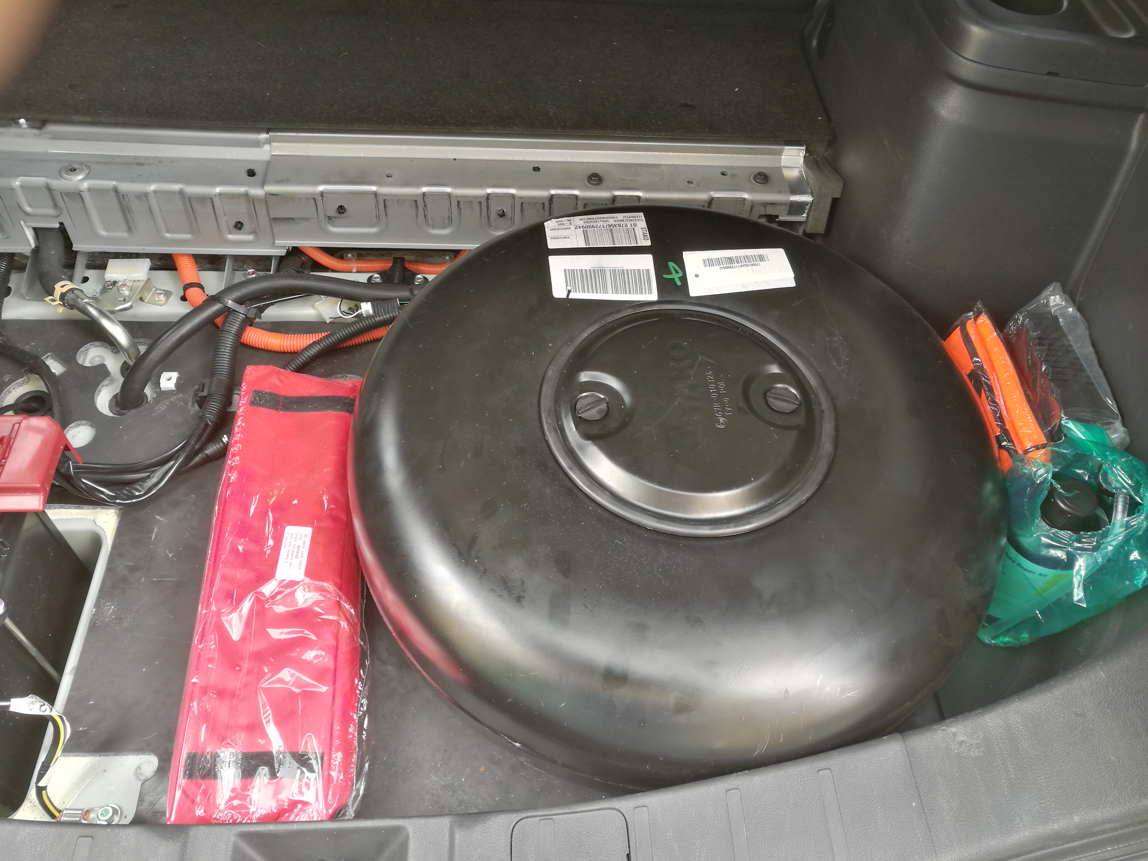

Ao falar com o sr que vai fazer a instalação do sistema GPL, o depósito poderia ficar na bagageira, mas não quero perder espaço! No local do pneu suplente, este carro não tem pneu suplente, vem com o mini compressor para encher o pneu, no caso de furo. Tem um pequeno espaço por baixo do tampo da bagageira, serve para arrumações! Poderia ficar aí, mas teria de elevar um pouco o tampo da bagageira. Optou se por ser de baixo do carro, ao lado da panela de escape. Um depósito de 30 L! Não temos oportunidade de o colocar a carga todos os dias, e andar com um 2000 a gasolina na localidade... Optamos por coloca lo a gás! Como já temos um carro a gás cá em casa e compensa bastante! Assim que o receber, coloco fotos e vou falando a experiência! Bons km a todos!

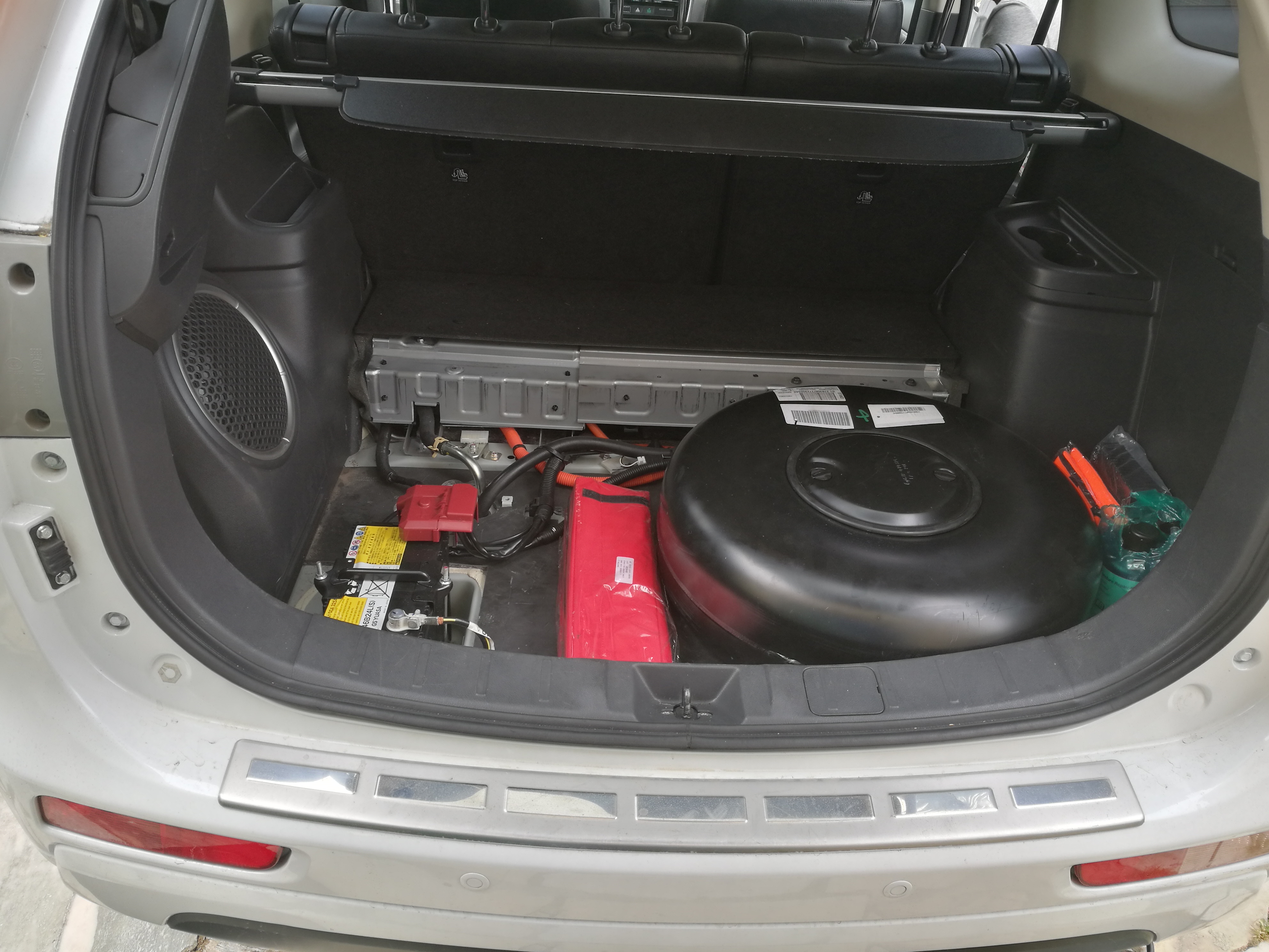

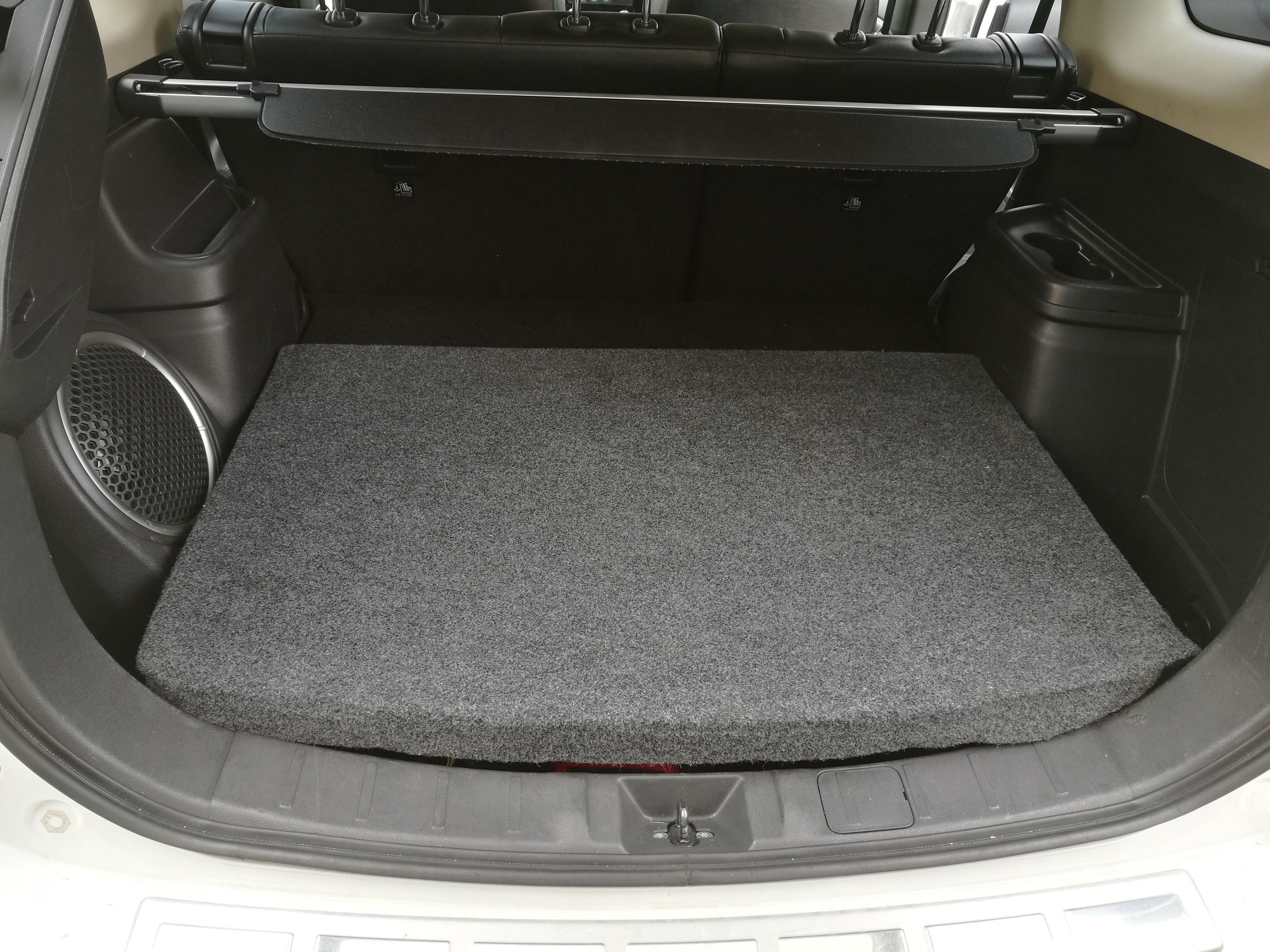

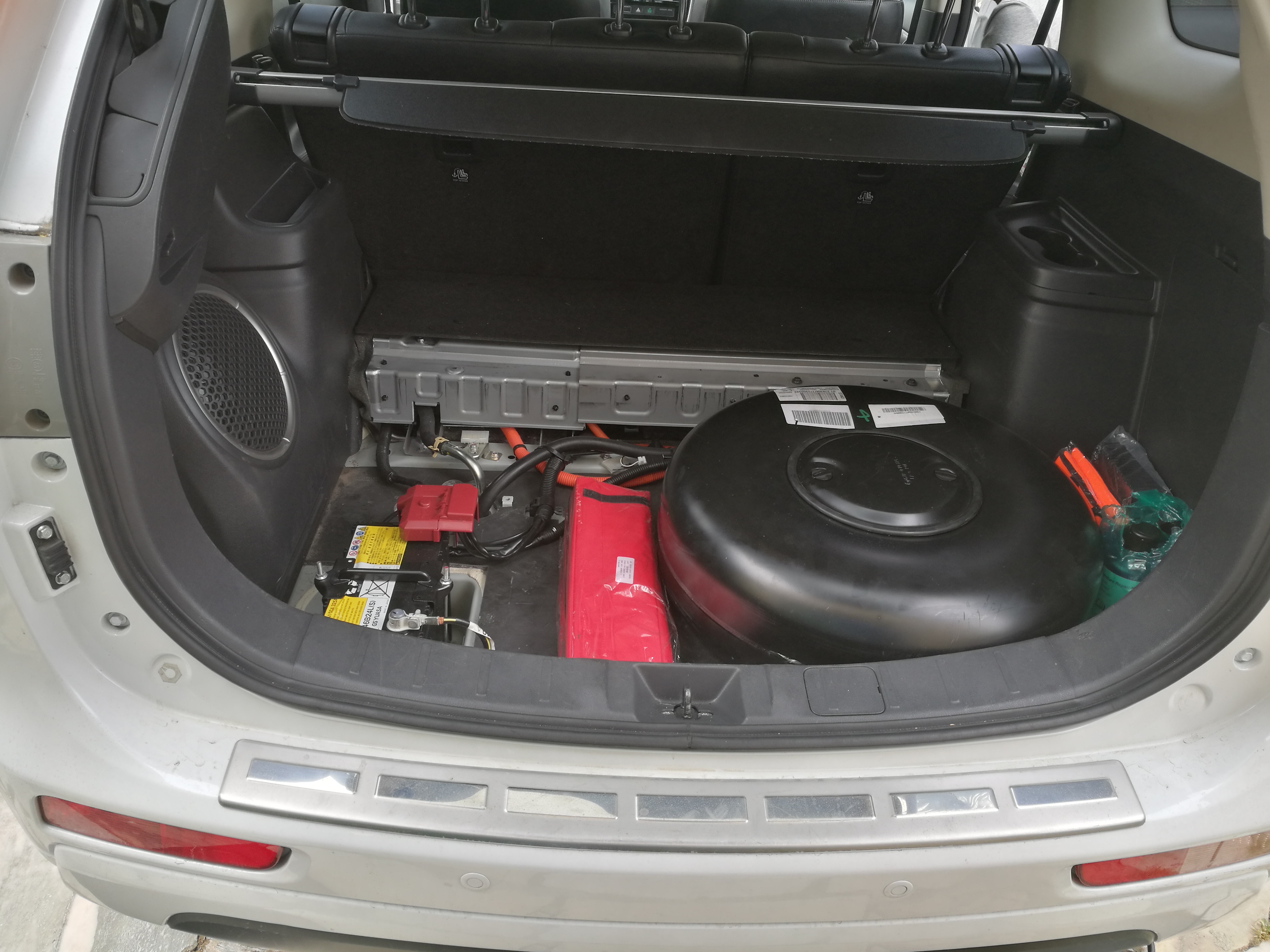

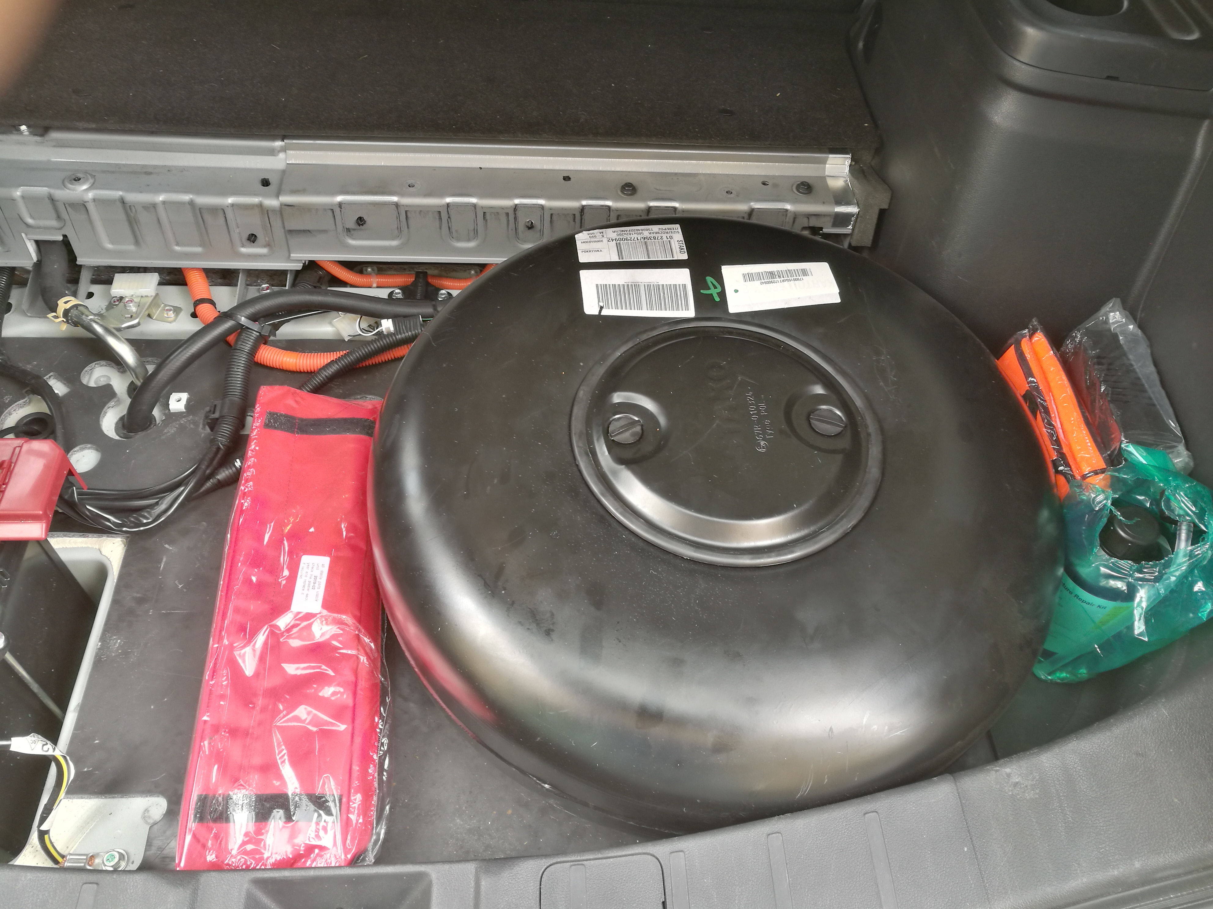

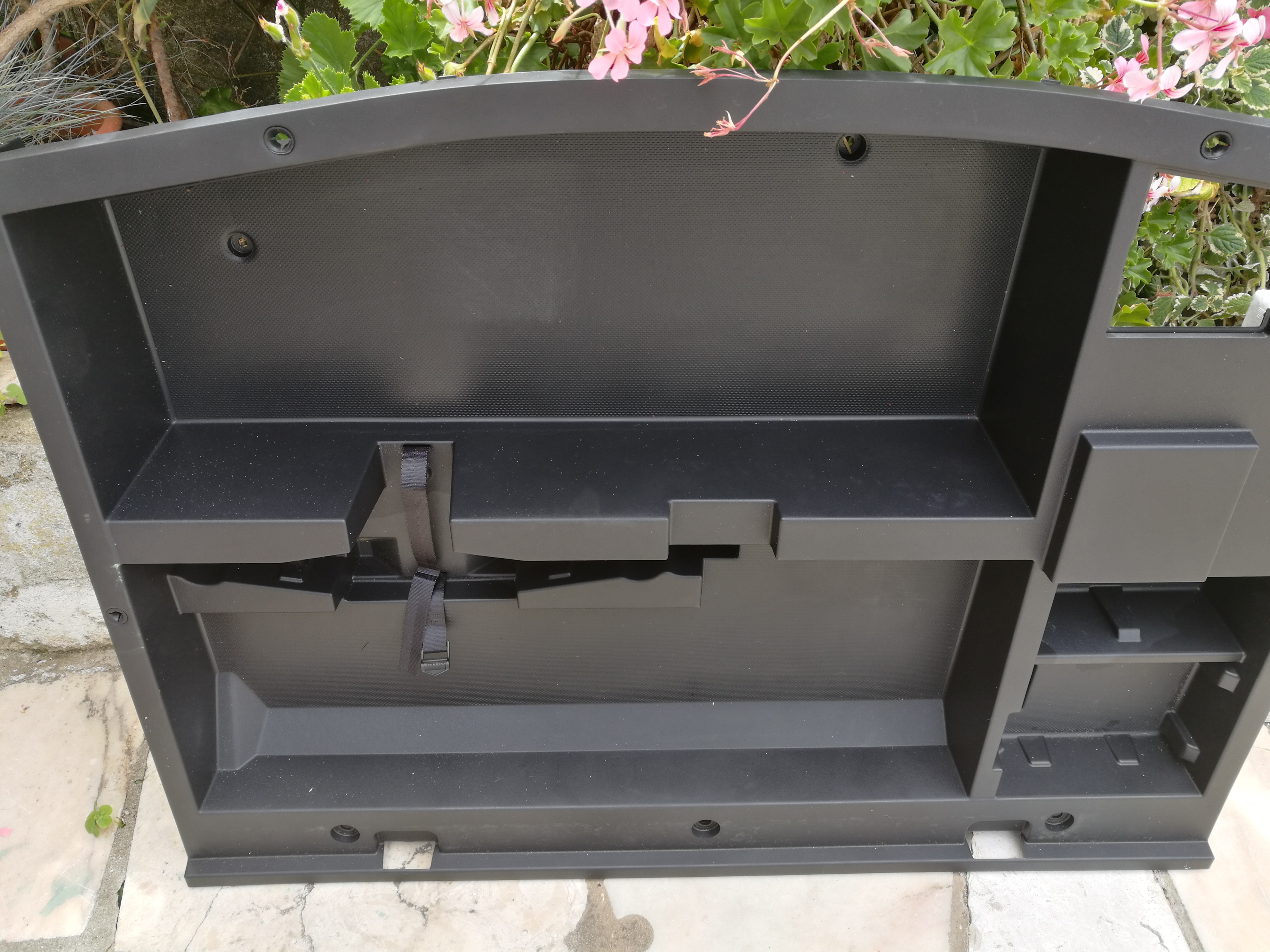

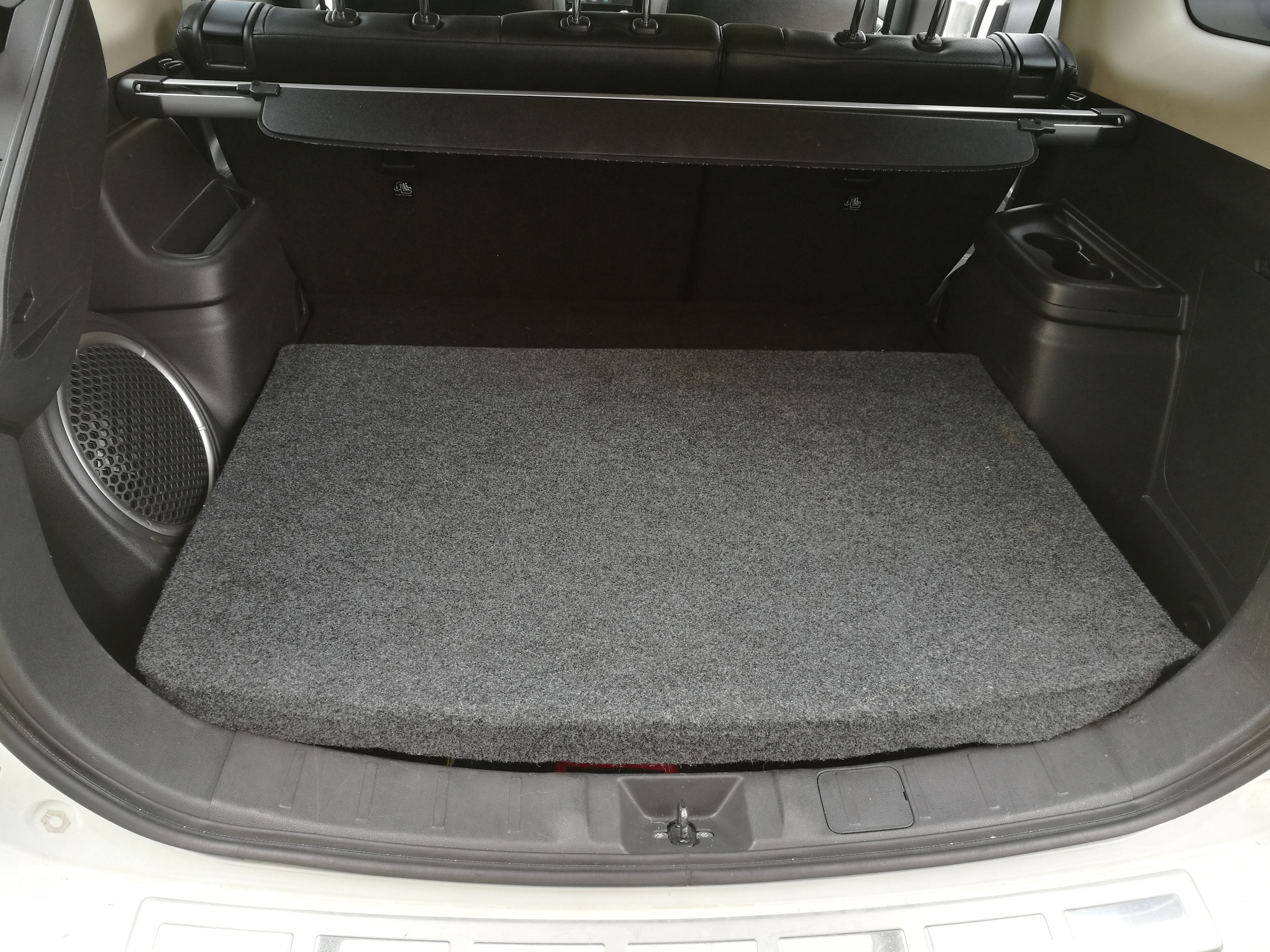

Boa noite. Recebemos o nosso Outlander ontem, ja com a instalaçao do GPL feita. Optou se por colocar um deposito no local onde deveria estar o pneu suplente, ou seja por baixo da bagageira, pois de baixo do carro iria dar muito trabalho devido a panela de escape. Foi colocado um sistema de marca LOVATTO e sistema de auto lubre de valvulas. Amanha vou fazer um percurso de 75 km, maioritariamente em auto estrada, para o testar. Por o pouco que andei hoje, passado uns breves minutos, ja sem baterias, o carro começou logo a consumir GPL, para alimentar as baterias, e no pequeno percurso que fiz, sempre que teria de usar o motor a combustao foi sempre a GPL, do pouco que andei so usou gasolina 1 minuto a 2 minutos, se tanto. Amanha na viagem vou estar atento aos consumos e logo post aqui,assim que puder. Seguem as fotos da instalaçao.
fotos so da bagageira
Sócio n.39 ANE
Peugeot 207 sw gpl
Mitsubishi Outlander Phev
Peugeot 207 sw gpl

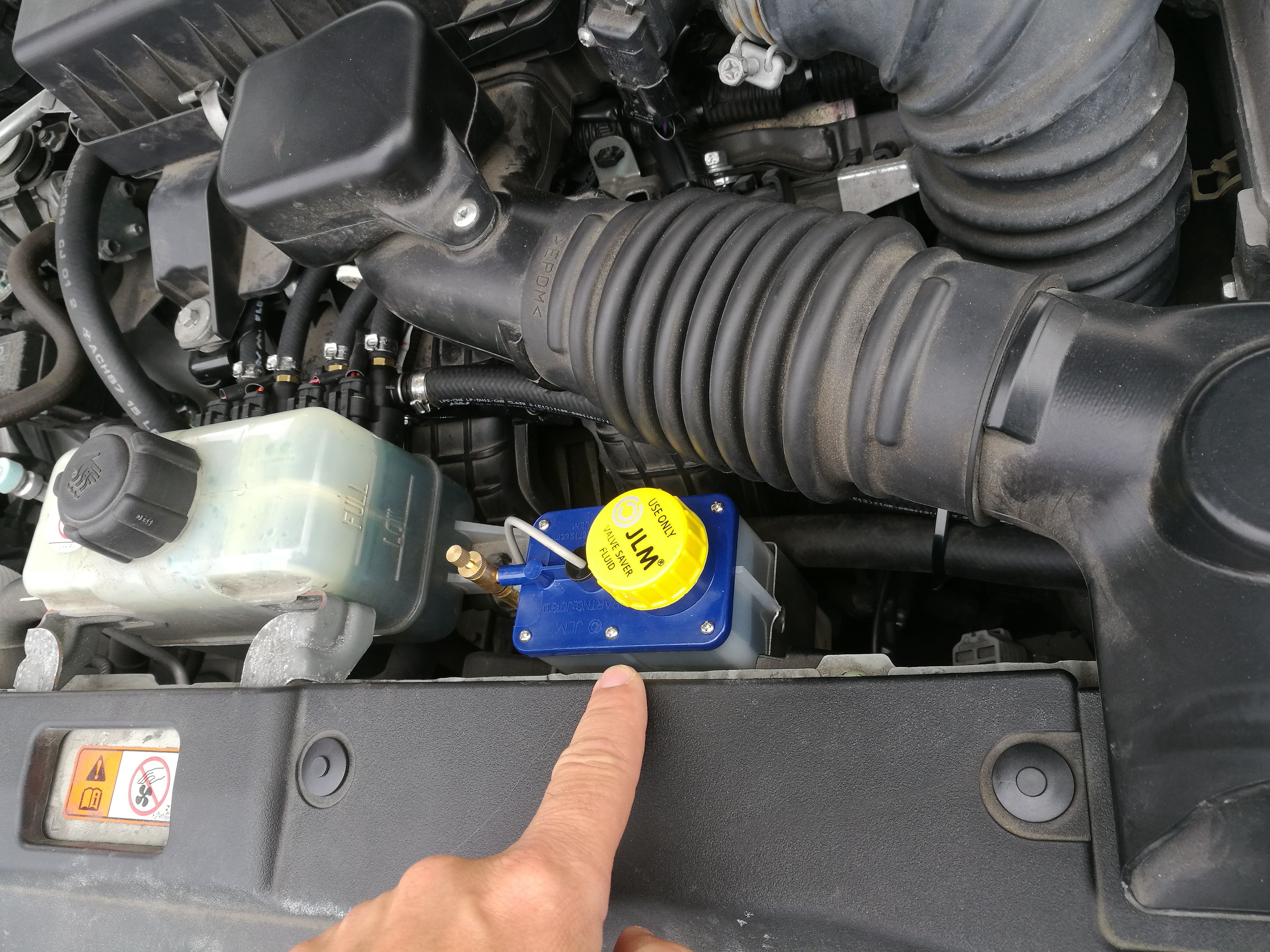

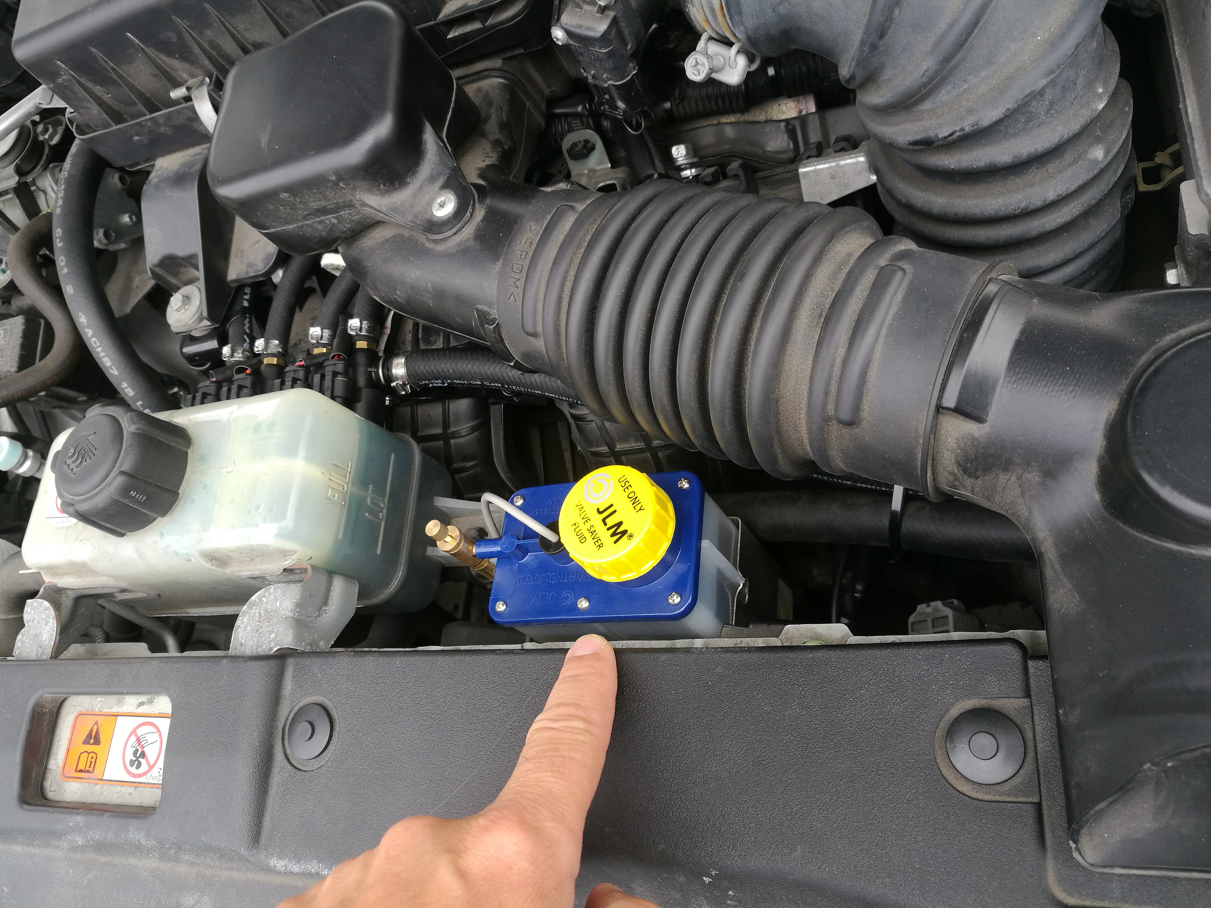

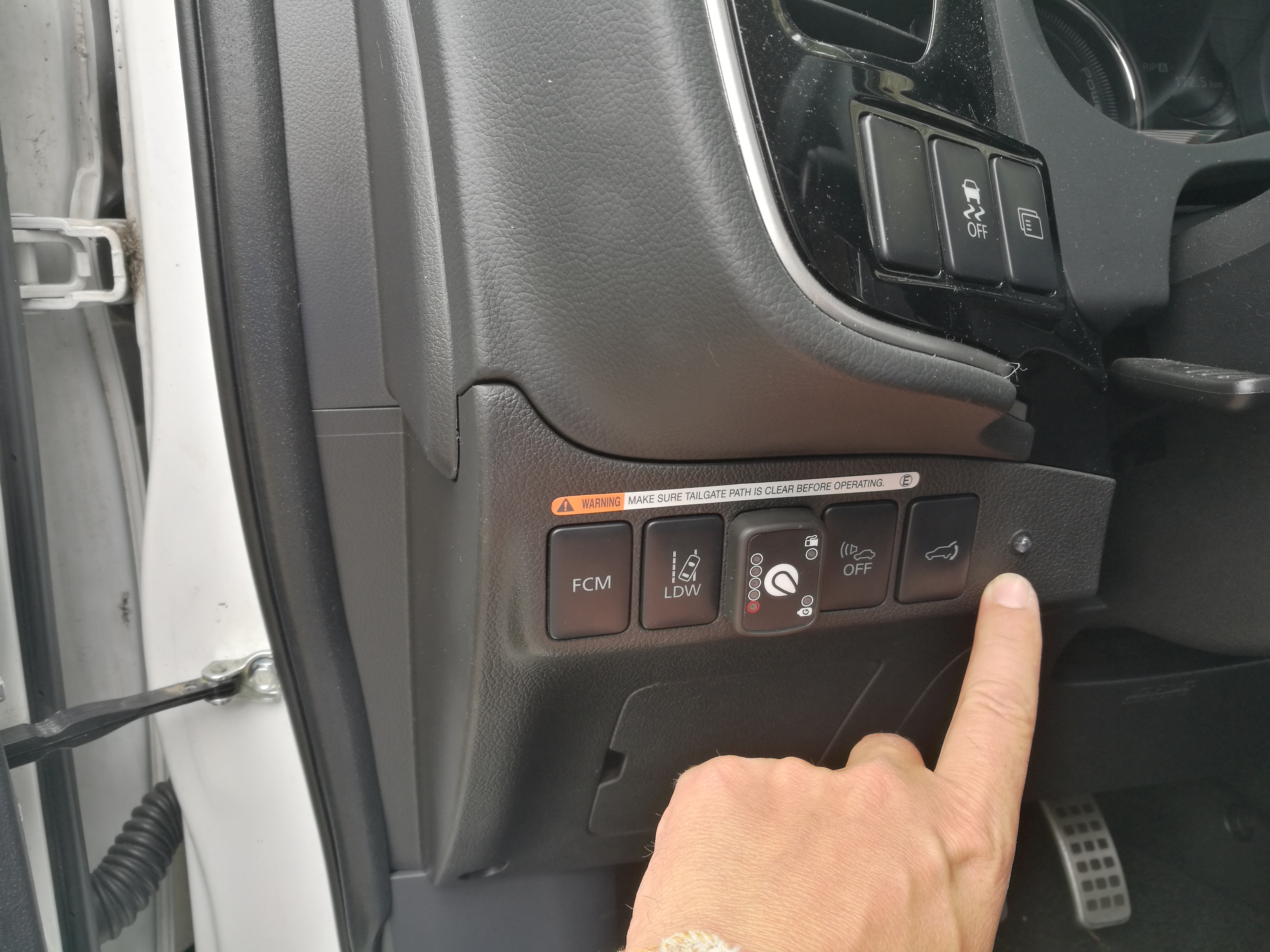

Seguem as fotos do mostrador do nivel de GPL, led indicador de lubrificante de valvulas e o deposito do lubrificante.
Sócio n.39 ANE
Peugeot 207 sw gpl
Peugeot 207 sw gpl

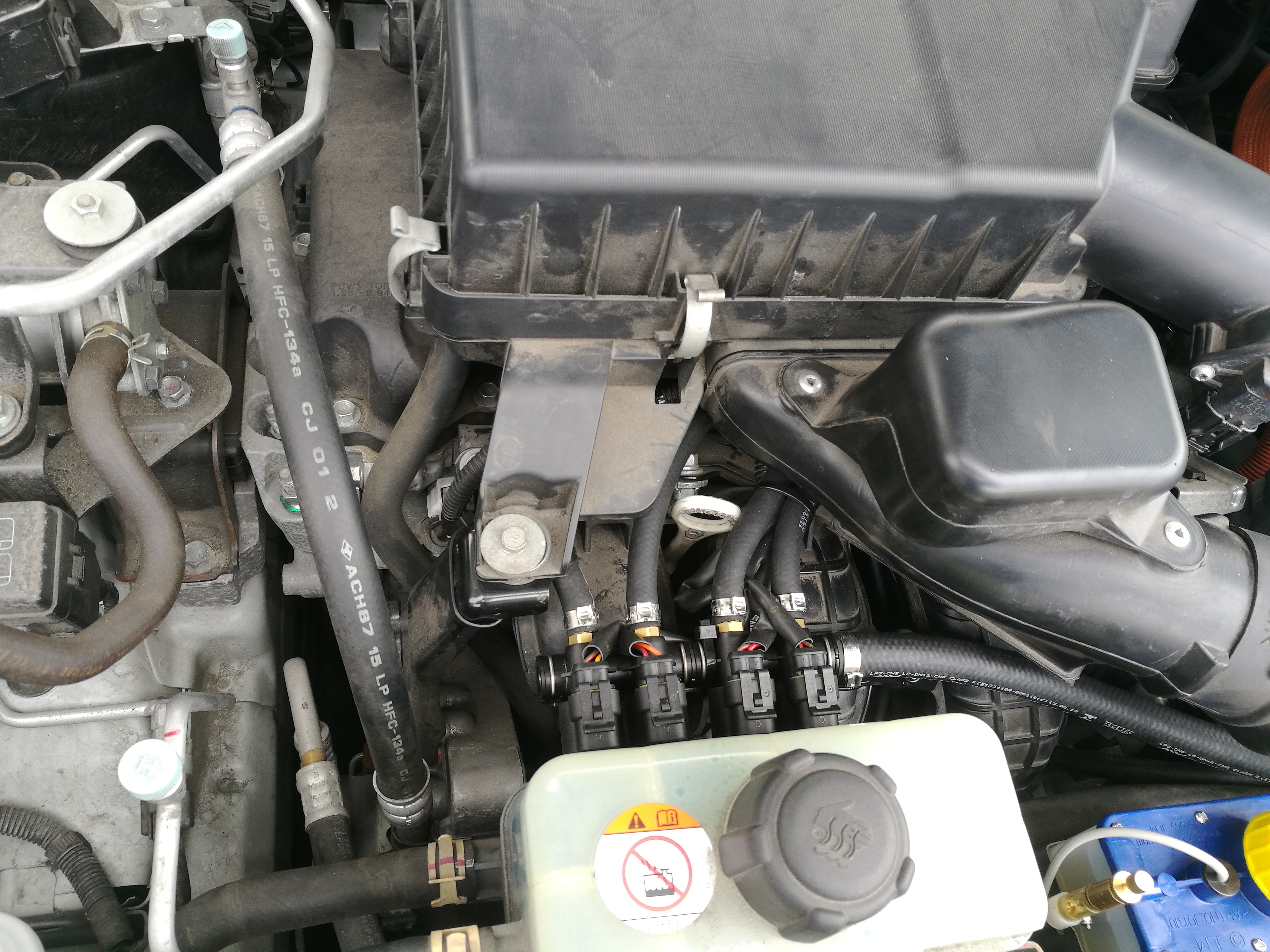

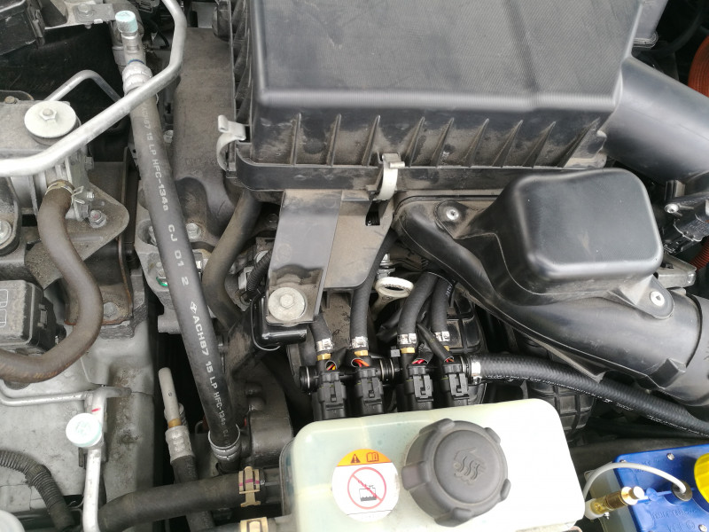

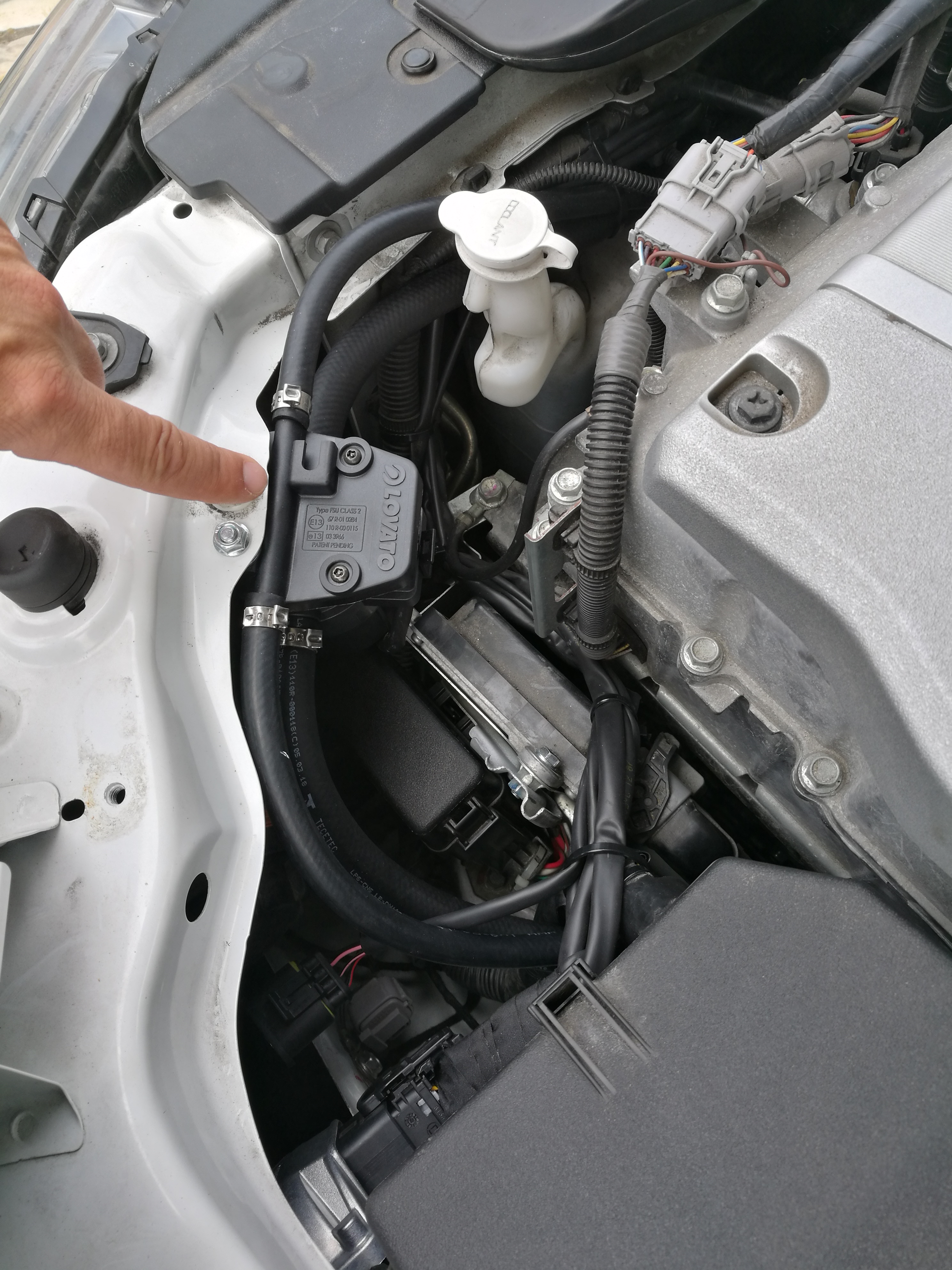

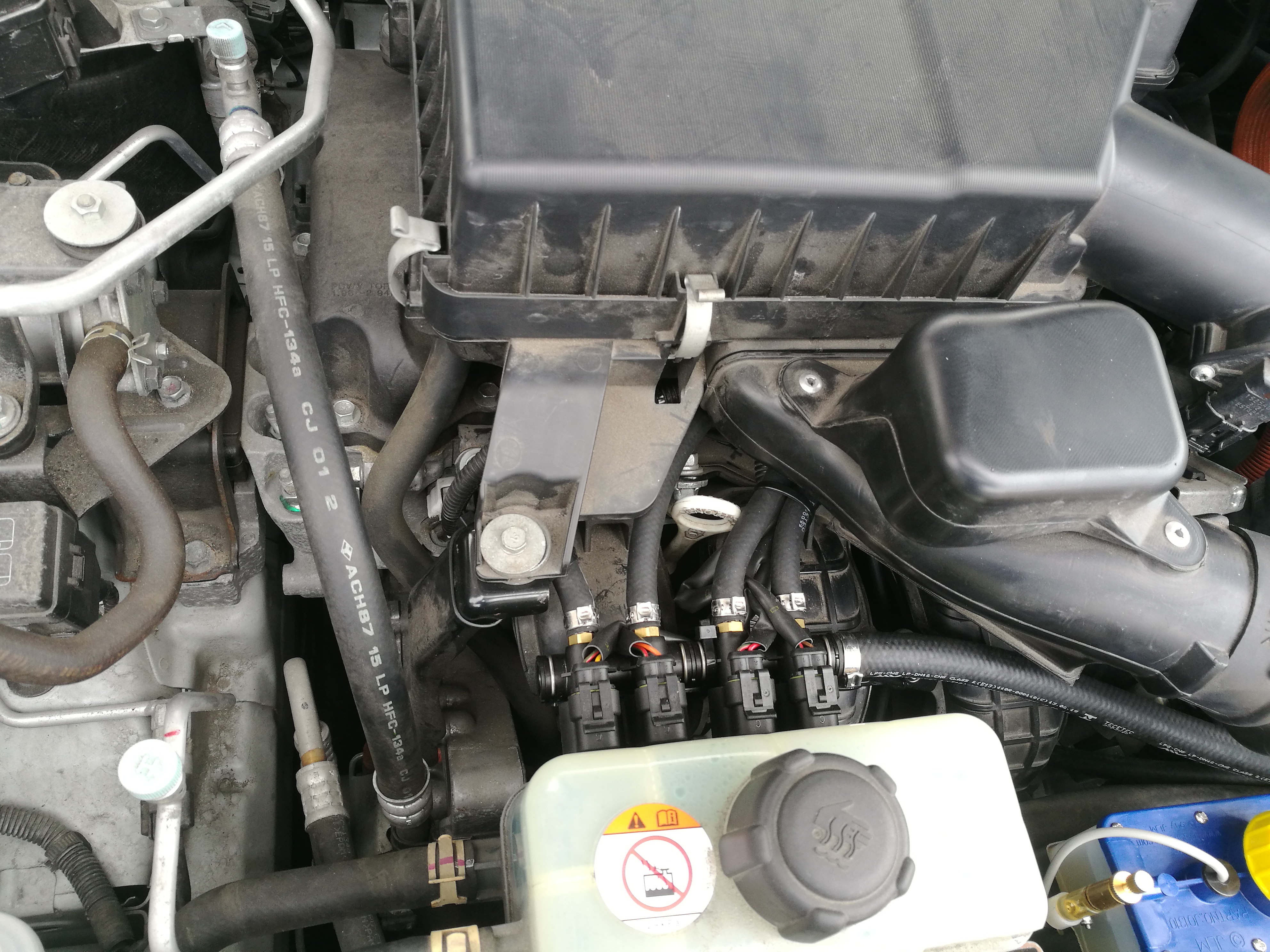

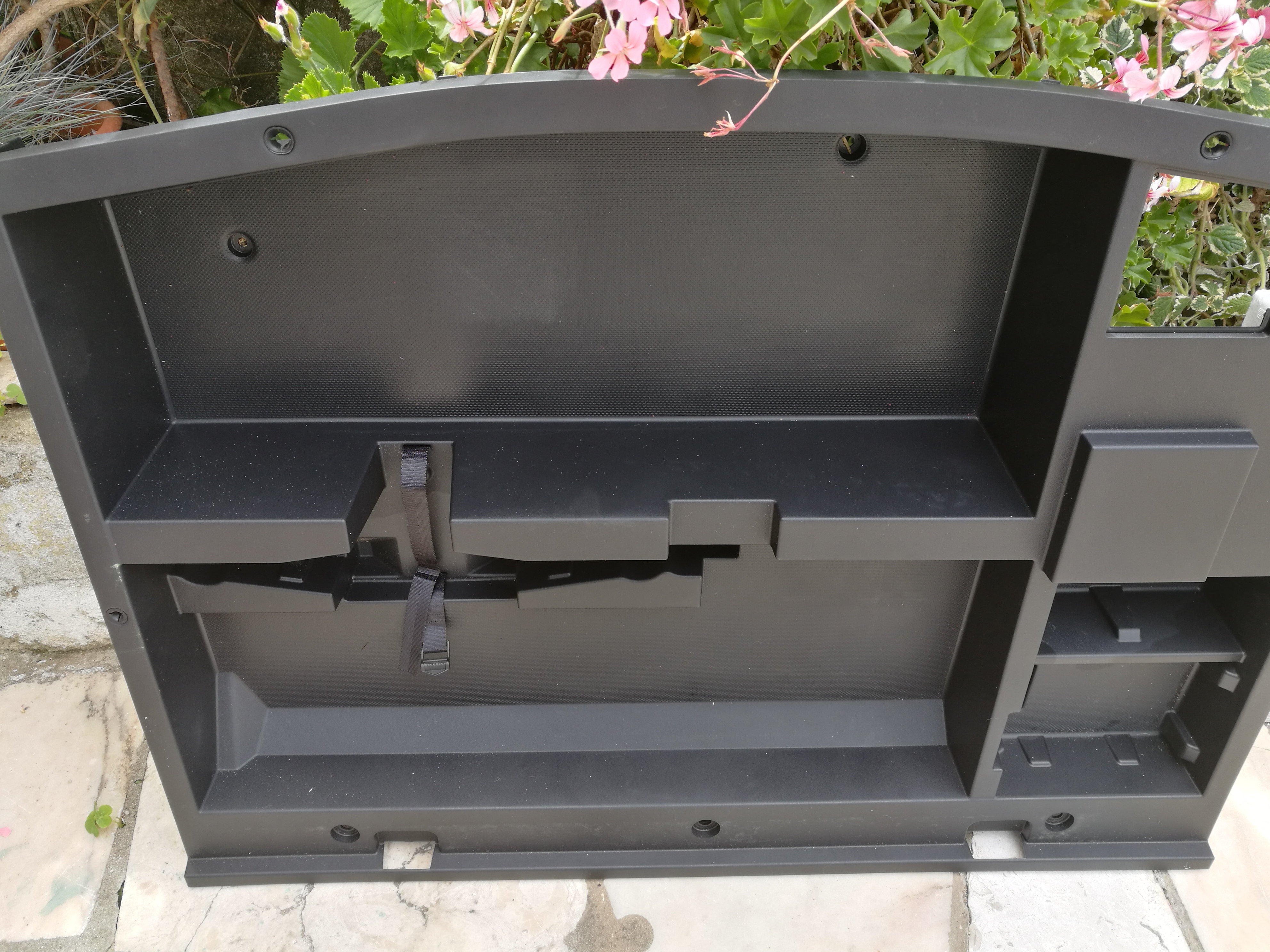

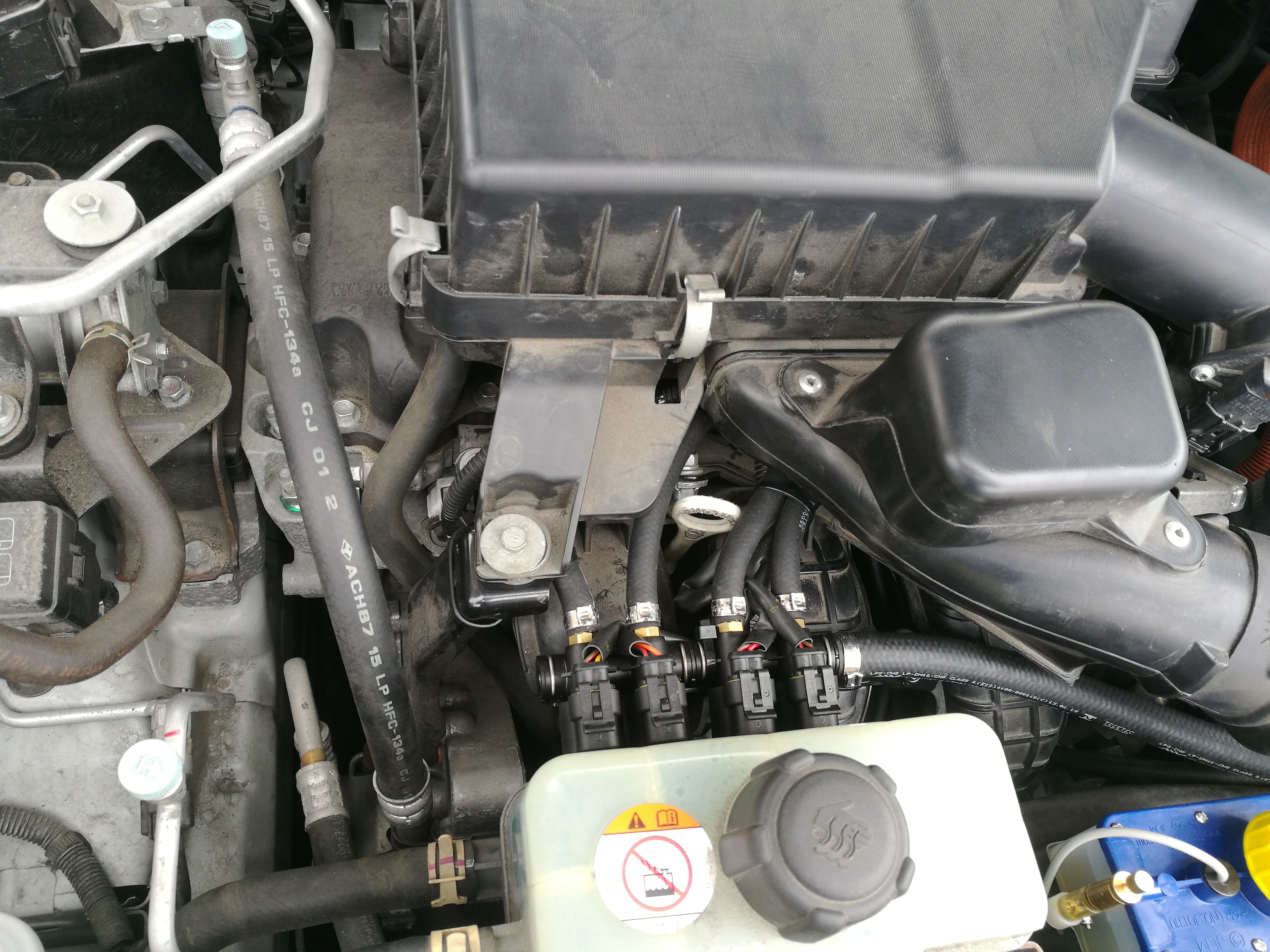

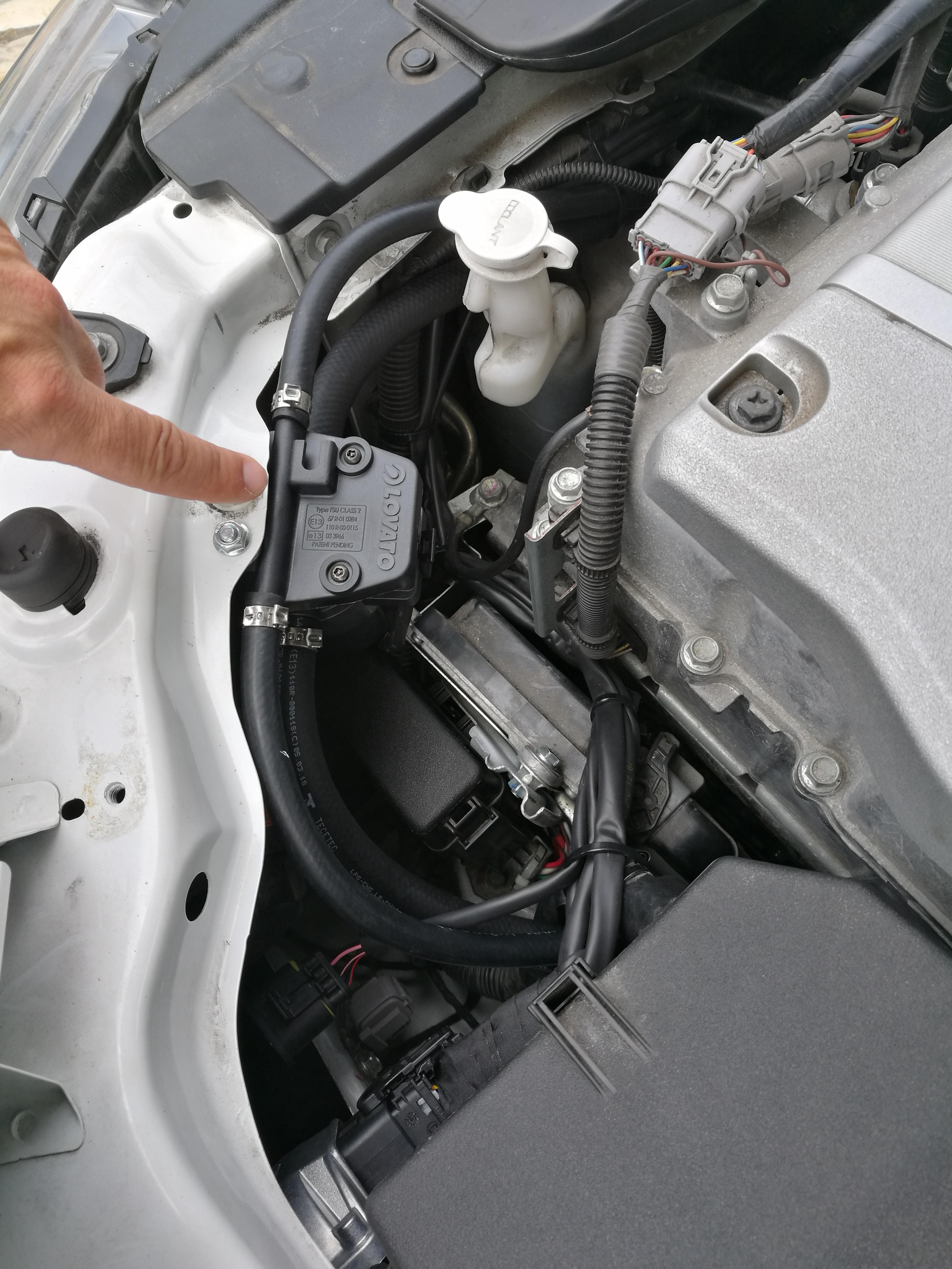

Fotos dos injectores, filtro do GPL e a peça que sobrou!!! A peça preta de plastico, era o que estava por baixo do tampo da bagageira, servia de `despensa`hehehe, era onde estava encaixado o macaco, mala de primeiros socorros, kit de enchimento dos pneus, etc
Sócio n.39 ANE
Peugeot 207 sw gpl
Peugeot 207 sw gpl
- Mensagens: 1899
Re: DB Mitsubishi Outlander
Muito bem, a poupança vai ser boa certamente.
De quantos litros é o depósito?
Eu tentaria meter novamente a peça na bagageira, cortando a secção correspondente ao depósito GPL, só para não ver os cabos do sistema de tracção (e para não ter as coisas soltas por ali)...
Bons km!
Bons km!
pinto
- Mensagens: 219
- Registado: quarta jun 06, 2007 3:25 pm
- Localização: Algueirão-Mem Martins

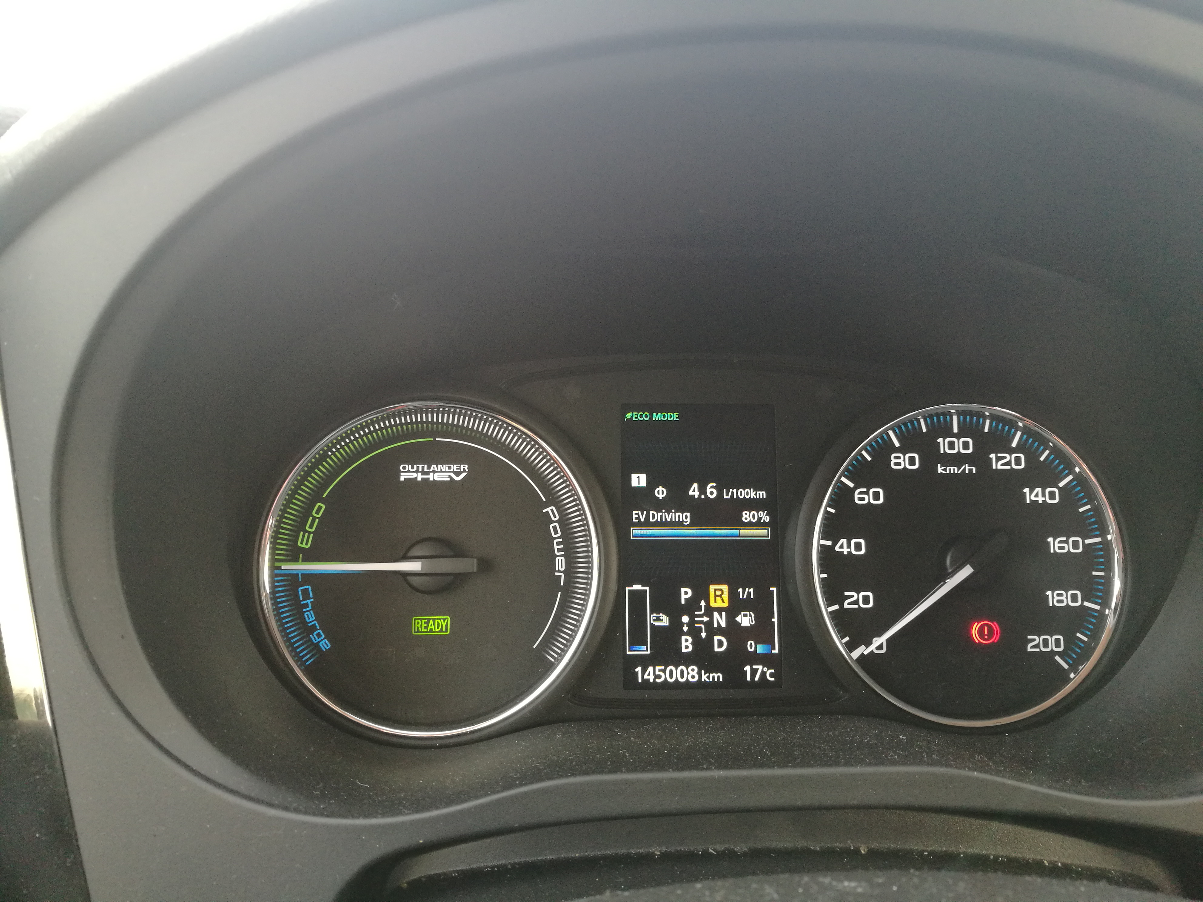

Bom dia. Hoje depois da viagem até Setúbal, Sintra Setúbal, ic 19 e auto estrada. Baterias a 90%, velocidade quase sempre a 110 120, estiquei uns 8 km, em auto estrada, primeiro a 140 e depois aos 180, nem me apercebi da velocidade!!! Ao chegar vi a média no computador de bordo, 4.6 L! Para o carro que é...!! O carro se andou 500 metros a gasolina, foi o suficiente. E foi logo ao início ao subir um pouco a minha rua! Entretanto na AE, sempre que necessitava do motor a combustão, ia sempre ao GPL! Notei um defeito, quando vai a combustão e tiro o pé do acelerador, noto que o carro soluça, não é bem engasgar, mais parecido com perda de potência e volta logo a ganhar novamente, muito muito rápido e várias vezes!! Penso que seja quando tiro o pé o motor a combustão deixa de funcionar e passa a eléctrico, e o tal soluçar seja isto uma vez atraz de outra, até assumir o motor eléctrico! Mas é tão minino que acho que o pendura não sente, (fiz a viagem sozinho)!! Ao fim de 2000 km vai ter de fazer umas afinações no sistema GPL, e só aí penso que isto fique resolvido, mas até lá vou falar com o instalador, pessoa/empresa em que tenho toda a confiança! Vou actualizando o tópico assim que puder. Bons kms a todos!
Sócio n.39 ANE
Peugeot 207 sw gpl
Peugeot 207 sw gpl
pinto
- Mensagens: 219
Esqueci de mencionar!jmlflorencio Escreveu: ↑sexta jun 21, 2019 12:44 am Muito bem, a poupança vai ser boa certamente.
Bons km!
40 litros, se coloca se o depósito de baixo do carro, seria de 30 litros, mas como foi na bagageira, deu para colocar o de 40 litros.
