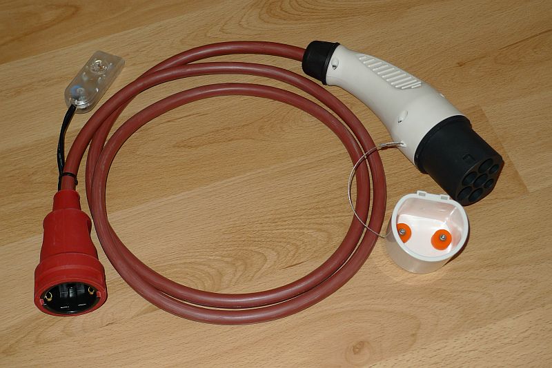

Quem tem por aí conversores de mennekes para schuko para as motas electricas?
Funciona em todos os postos?
Eu tenho um caseiro mas não funciona em todos os postos!
Alguma sugestão?
Abraços

Há postos que permitem passar diretamente ao estado de carregamento, e nesses funciona um circuito fixo.
Noutros é necessário primeiro dar a indicação de veículo presente sem carregar e só depois passar ao estado de carga. E aí tens que meter um circuito com duas resistências e um interruptor:
Em vez de uma resistência de 820ohm e um díodo, tens que meter uma de 2.7k e outra de 1.2k em paralelo com um interruptor como esta na imagem abaixo:
Depois ligas o cabo no posto com o interruptor desativado (só a resistência de 2.7k) e depois de mandares iniciar a carga no posto ativas o interruptor e nessa altura o posto liga o contactor.
Antes de terminares a carga no posto tens que desligar no interruptor.
