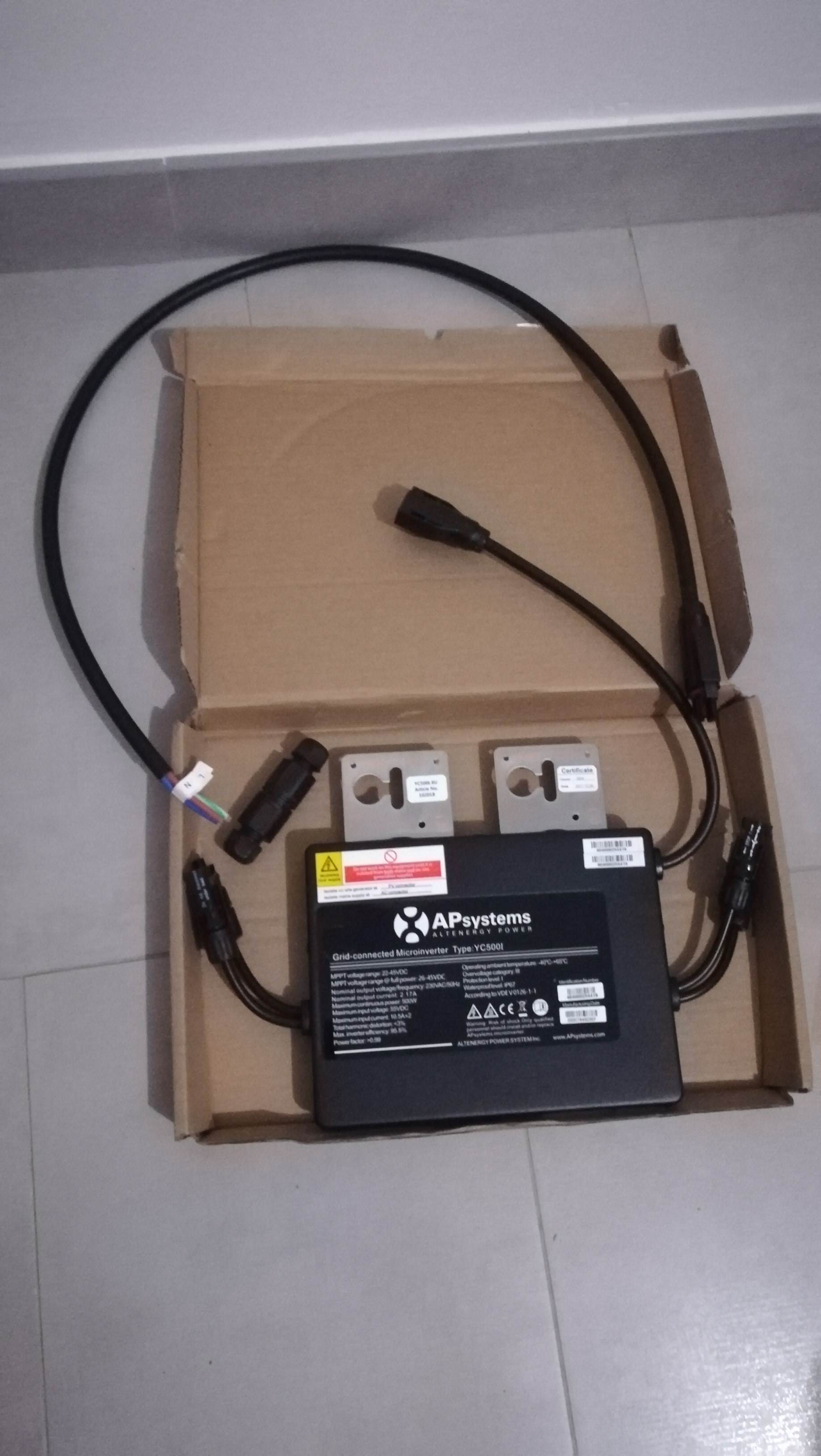

Comprei dois Jinko 315w "alentejanos" e um microinversor APS500i
Tenho um Mirubee Mirubox V2(https://www.efimarket.pt/mirubee-mirubo ... nteligente) e andei durante cerca de 1 ano a ver o meu perfil de consumo e agora numa 1fase a ideia é eliminar os standby e o remanescente usar para o aquecimento de agua ou AC.
A minha casa tem um telhado de duas aguas, uma a este e outra a oeste, optei por instalar uma estrutura em cada água do telhado com um painel(para já……) ligados a um microinversor.

Para alem do microinversor é necessário um cabo de ligação ao mesmo e uma peça de união ou podem ligar a uma caixa de derivação.
O meu "pacote " completo
- IMG_20190211_222341.jpg (1.05 MiB) Visto 25195 vezes

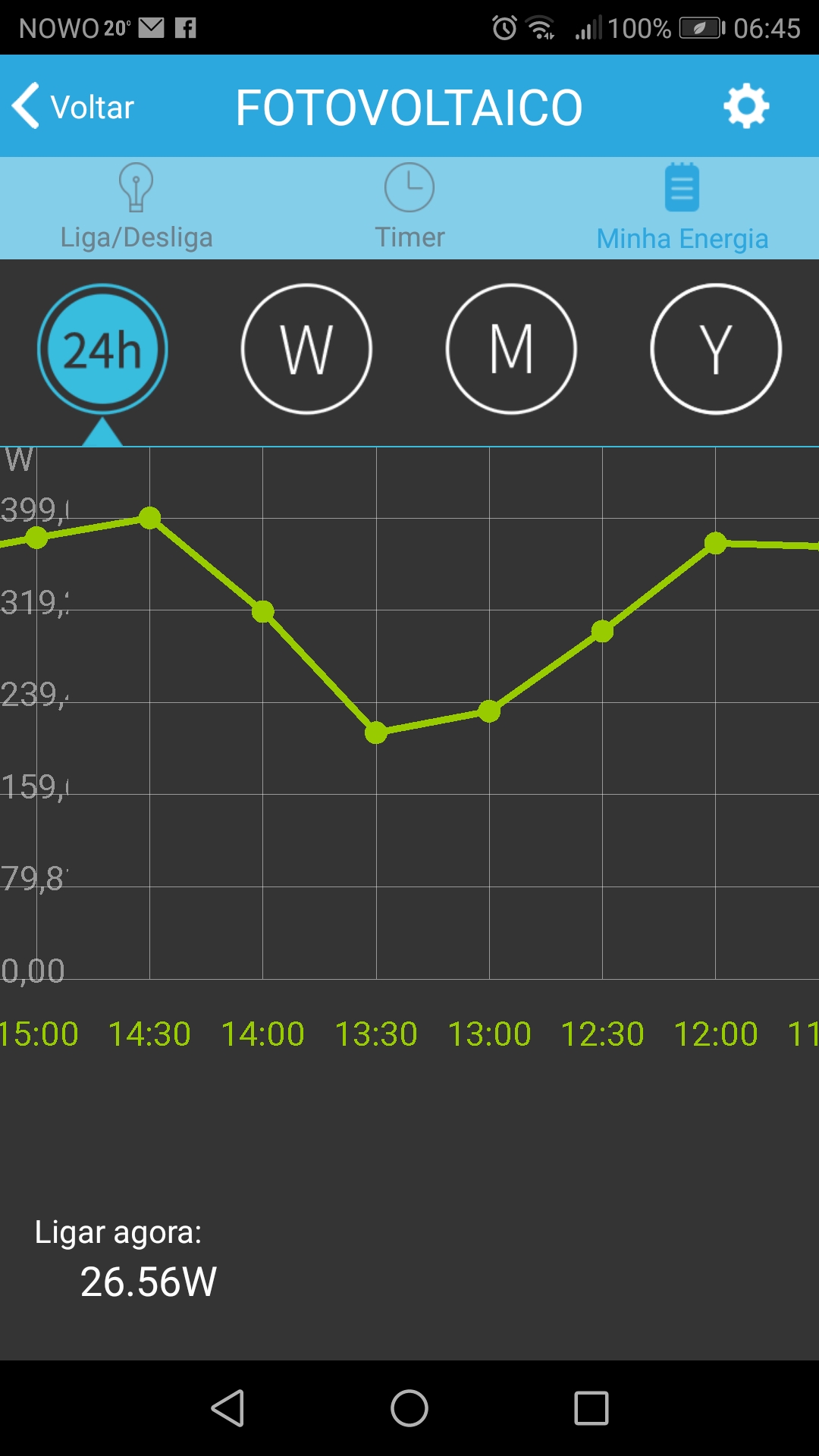

Ligar os painéis ao microinversor e depois ligar a ficha na tomada, para controlar tenho um Broadlink SP3S.

Qual a vantagem de ter o broadlink sp3s no circuito? Posso estar errado mas o interesse da instalação é produzir energia, logo durante o dia deve estar sempre ligado e de noite como não produz energia também não vejo o interesse em o desligar da rede. Expliquem-me se eu estiver errado.
papacurvas
- Mensagens: 138
- Registado: quarta set 17, 2014 7:05 pm
Re: Autoconsumo instalação - DIY
https://pt.aliexpress.com/item/Broadlin ... 60105.html
Esta versão é a SP3S que tem monotorização de consumo, permite-me ver em tempo real quanto estou a injetar na casa, gráfico diário, semanal, mensal e anual. Permite tb colocar o valor do KW/H assim sei todos os meses quanto poupei ; )
Futuramente quero mudar a alimentação para o quadro principal e ligar o disjuntor ao meu Mirubee v2.
