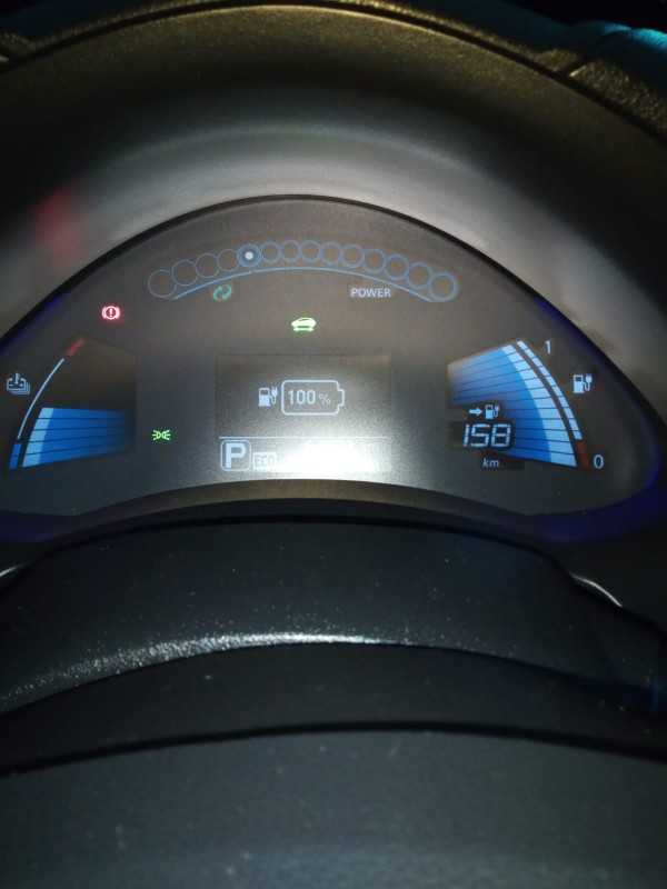

Autonomia Leaf 30Kw
Recentemente comprei um Nissan Leaf 30Kw Tekna. 01/2016 Nacional com 64000 kms. Bateria com 12 barras. Carreguei-o a 100% e ele indica apenas 158Kms, penso que este valor é baseado na forma como foram realizados os últimos kms, posso considerar este um valor normal?

Re: Autonomia Leaf 30Kw
Sim, podes considerar que os últimos kms foram feitos com medias altas.
Consulta este meu post.
https://www.novaenergia.net/forum/viewt ... #p11275715
A primeira imagem mostra que gastei 56% para fazer 41,5km, indicava autonomia 73km.
A segunda imagem mostra que gastei 26% para fazer 27,6km, indicava à partida 73km de autonomia e depois de fazer 27,6km, indicava 74km de autonomia.
Ou seja passados 27,6km tinha mais autonomia do que quando acabei de carregar.
O indicador de autonomia varia bastante consoante o tipo de condução. Só é fiável se mantiveres uma condução mais ou menos constante.
Se quando saiste de casa mantiveste uma condução constante, tenho a certeza que, passados alguns km, a indicação de autonomia subiu.
Se não subiu é porque mantiveste o mesmo tipo de condução de antes de parar.
Até há uma história engraçada de um condutor que faz muitos quilómetros a subir antes de chegar a casa, queixava-se que o carro tinha autonomia baixa.
Só depois reparou que quando fazia os mesmos km a descer recuperava autonomia.
