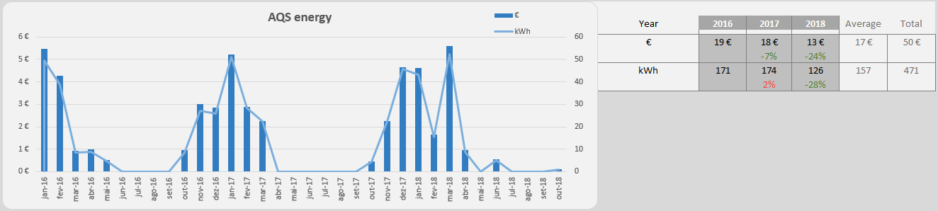

Deixo o meu exemplo: 5 pessoas, AQS 300L com resistência 2kW em bi-horário vazio das 6 as 8h (quando é necessário).
Muito importante: para saber quando necessitamos coloquei um sensor de temperatura junto ao cifão (5€) que me indica no quadro qual a temperatura aproximada da água.

Mensalmente com o simples contador monofásico que se apresenta acima no link da foto.
Estou de momento a mudar o sistema para um SonOff que além da monitorização de energia e controlo remoto, permite também consultar a temperatura remotamente.
Já tive um relógio programável (na foto) mas agora tenho um SonOff (ligado a um contactor solid state) a fazer essa função (e programo na app).
