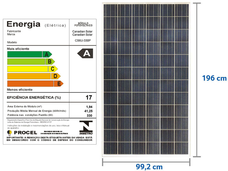

VAMOS AOS CÁLCULOS COM BASE NA DESCRIÇÃO DO FABRICANTE
PLACA SOLAR 330W GERAÇÃO MEDIA MENSAL DE ( 41.25 KWH/MÊS ) UM TOTAL DE 1.375KWH/DIA
114.5833333333 AMPER POR DIA
( TOTAL DE 3.437,499999999 AMPER POR MÊS )

Boa tarde, bem vinda!
Antes de mais deveria apresentar se no local correcto, quanto as contas não me parecem bem...

Boas. Não esquecer a apresentação ;-)
Quanto à questão, há uns mapas de Portugal a circular pela internet que têm o continente dividido por zonas de rendimento fotovoltaico. O mais baixo é no Minho, cerca de 1 kWh anual por cada watt dos painéis, é o mais alto seria no Alentejo, com mais de 1,5 kWh por watt instalado. Não sei se os valores exactos são bem estes, mas é só procurar que o mapa aparece.
Assim não é preciso fazer tantas contas ;-)

Respondendo diretamente a pergunta, com contas simples eu diria: 5,98 Amperes a 230V considerando os 1345W/dia
Que é o mesmo que 114,583333 Amperes a 12V
Repara que A = W / V

Há ferramentas para isso onde podes simular tudo:
http://re.jrc.ec.europa.eu/PVGIS5-release.html
Link directo para a simulação:
http://re.jrc.ec.europa.eu/pvg_tools/en/tools.html
Para métricas rápidas podes usar um múltiplo dos watts nominais. A média do ano andará à volta de 4 a 4,5 x os watts instalados. 4 x 330watts = 1320 watts.
Agora no Verão por exemplo podes usar o múltiplo 5 x 330watts = 1650watts / dia. Isto em média, agora no Verão tens dias que podes chegar a 7x e outros ficar nos 3x
