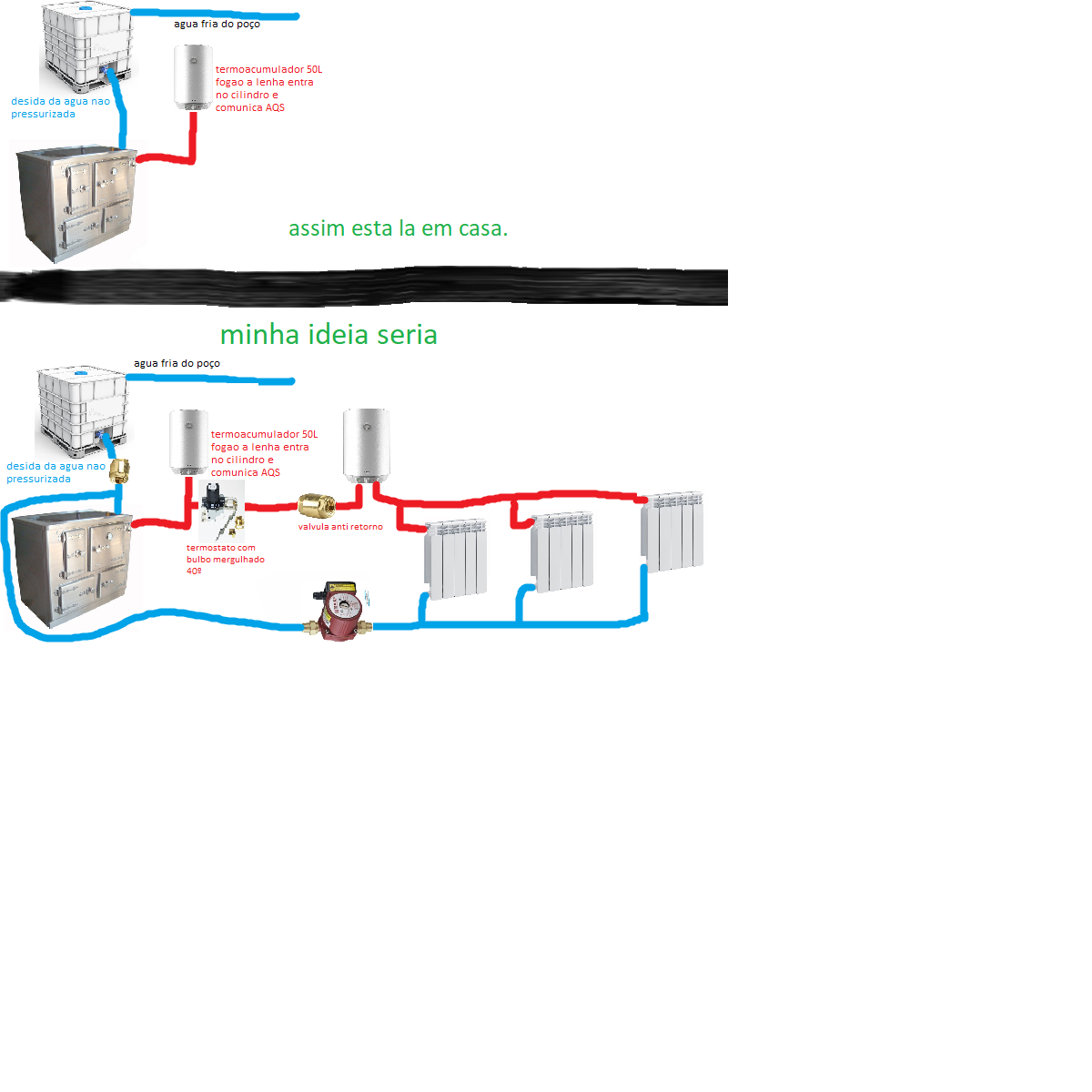

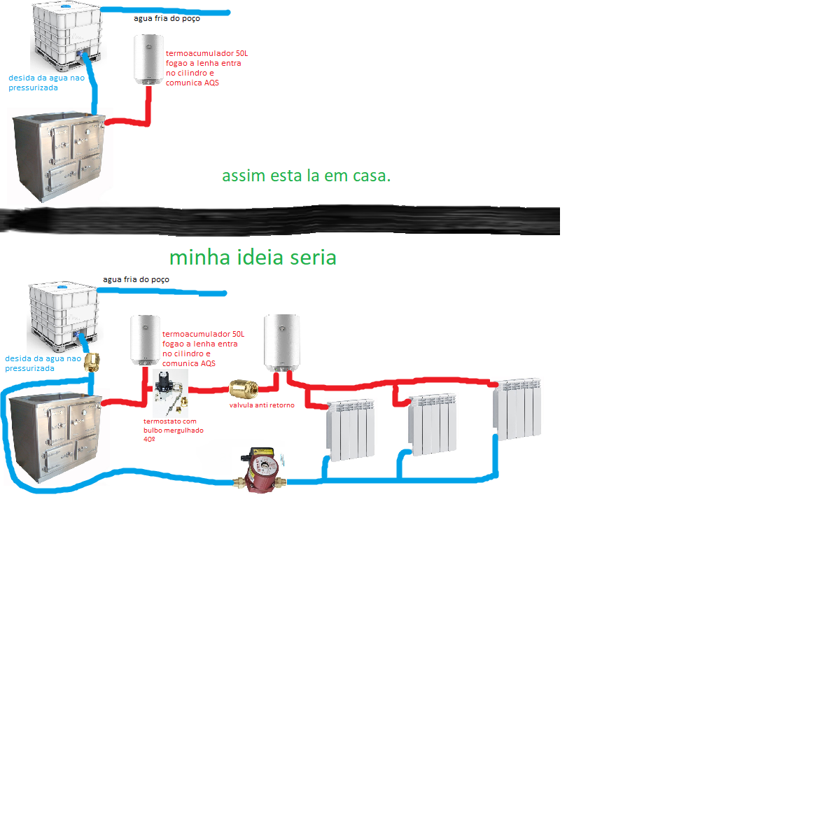

boas adoro uma bricolage mas não sou muito entendido no que toca aquecimento central, quero aplicar um sistema de aquecimento la em casa, e preciso de ajuda que material preciso para aplicar um sistema de aquecimento central ao meu aquecimento sanitário la de casa, deixo aqui uma imagem ilustrativa de como é la em casa e da minha ideia. todas as dicas são muito bem-vindas

Também não percebo muito disso... Mas dá para ver que falta aí um vaso de expansão (normalmente 'antes' da bomba de circulação), e uma válvula misturadora para regulação da temperatura (que misture a agua quente com a que vem 'fria' do circuito)...
Atenção que cada elemento dos radiadores pode ter uma potência de 200W (depende da temperatura da aguá e temperatura ambiente, pressão no circuito, etc)... Qual é a potência da fonte de calor? E de que tipo é?
Edit: estive a ver melhor a figura, e como está não daria nunca. Os circuitos de águas quentes sanitárias e de aquecimento central têm que estar separados. Isto é, ligados em pararelo (em vez de em série, como estão agora).

Re: AQUECIMENTO CENTRAL AJUDA
Estou na mesma posição do jmlflorencio, não percebo muito mas vou basear-me no que sei(?)/tenho.
Primeiro, não entendi bem. A água fria é aquecida e armazenada no termoacumulador para depois ser consumida, é isso? Sem bombagem, funciona tudo por gravidade?
Ou a água é aquecida e circula num permutador de calor dentro do termoacumulador e aquece assim a água sanitária?
Qual o objetico do termostato a 40ºC?
Qual o objetivo do segundo termoacumulador?
Segundo, também concordo com o jmlflorencio, penso que deves mesmo assegurar-te que a potência do fogão chega para o que queres aquecer e que os circuitos devem ser em paralelo mas, mais do que isso serem independentes e, para isso, o teu fogão pode não estar preparado.
Se a água é aquecida e vai direta para consumo, não deves misturá-la com a que vai aquecer os radiadores. Esta é uma água "suja".
Se funciona com permutador de calor deves considerar dois circuitos em paralelo pelo princípio de que se dá primazia sempre ao aquecimento de água para consumo; a casa pode ficar um pouco mais fria, mas os banhos não devem ser prejudicados. Ou seja, instalas mecanismos de controlo que, enquanto a água sanitária não aqueceu o suficiente, a casa não aquece. Será para esse efeito o termostato a 40ºC?
Claro que podes simplificar e usar tudo em série como tens no esquema mas aí lembra-te que tens que parar de aquecer a água sanitária a dada altura e continuar a aquecer a casa. Podes pôr uma válvula termostática à entrada do termoacumulador.

muito obrigado pelas dicas. (quintas2) sim a agua fria funciona por gravidade. desse do tanque e passa pelo fogão aquece e fica armazenada no termoacumulador para agua sanitárias wc e cozinha. é uma casa antiga e eu pretendo fazer obras para melhorar a qualidade de vida dos meus pais. minha ideia seria aproveitar e fazer um sistema de aquecimento central.

o segundo termoacumulador seria para quando não esta a ser utilizado o fogão o termoacumulador continuaria aquecer a agua. 1 para AQS O SEGUNGO PARA AQC

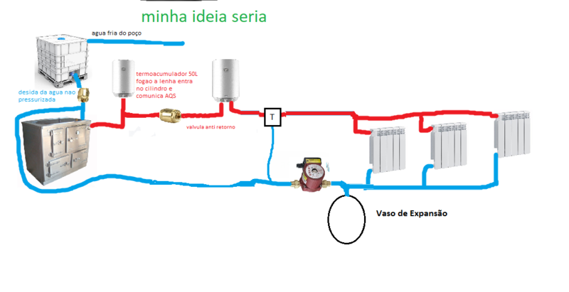

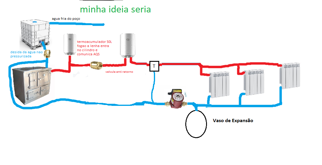

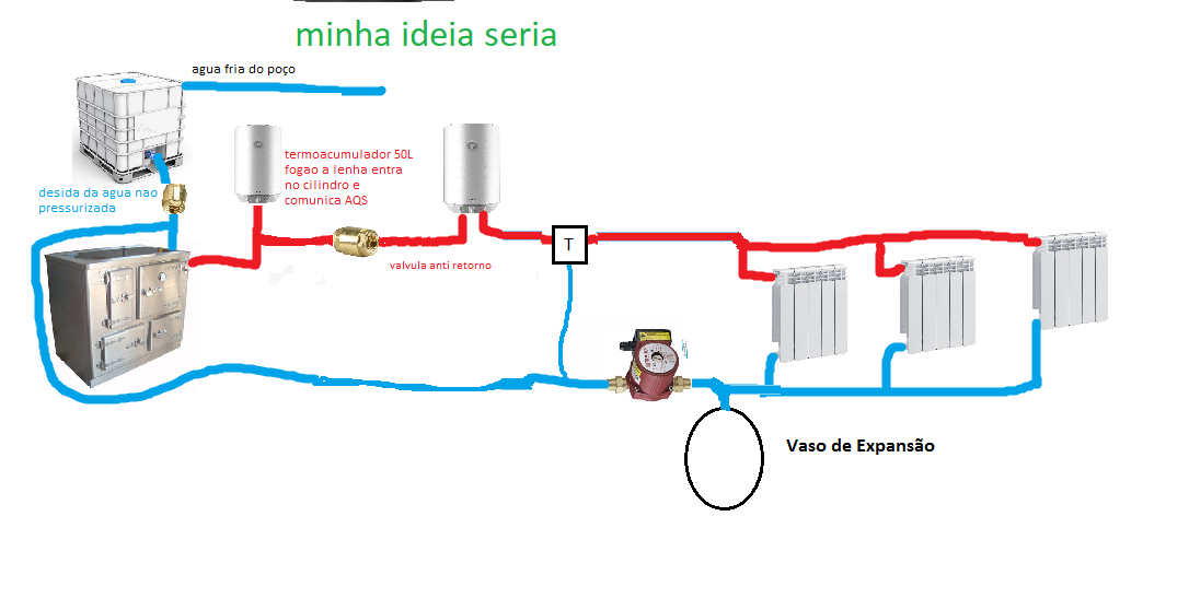

Então, na minha opinião, teria que ficar assim:
A caixa com o 'T' é a tal válvula termostática, que regulará a mistura para o pretendido. Pode ser uma válvula manual, que tem que se regular a temperatura da saída da água; ou automática, que ajusta a temperatura da água mediante uma determinada temperatura ambiente desejada (sistema mais complexo)...
Poderão ser necessárias mais válvulas anti-retorno (pelo menos para quando a bomba está desligada), e são de certeza necessários os purgadores do circuito e as válvulas de segurança!!
