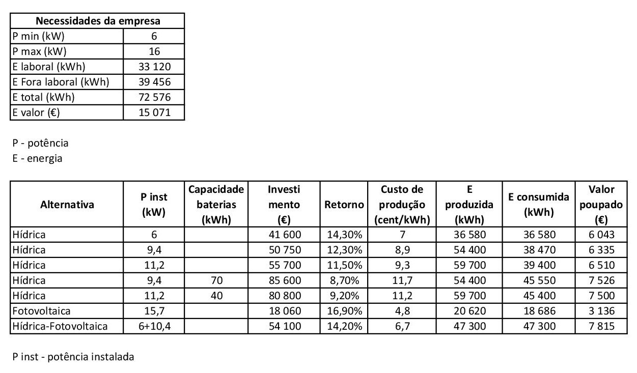

Algumas considerações para curiosos:
Autoconsumo - Solução hídrica, fotovoltaica ou híbrida.pdf
Autoconsumo - Solução hídrica, fotovoltaica ou híbrida?
(82.68 KiB) Transferido 411 vezes
Resumo das simulações

Muito bom.
Fantástica partilha Hynek obrigado
