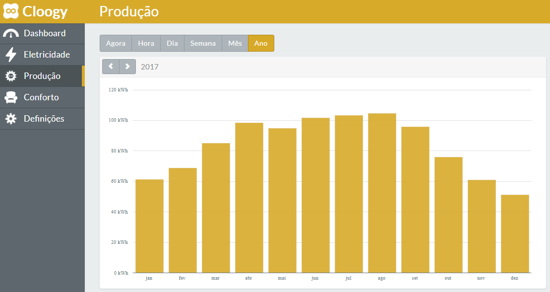

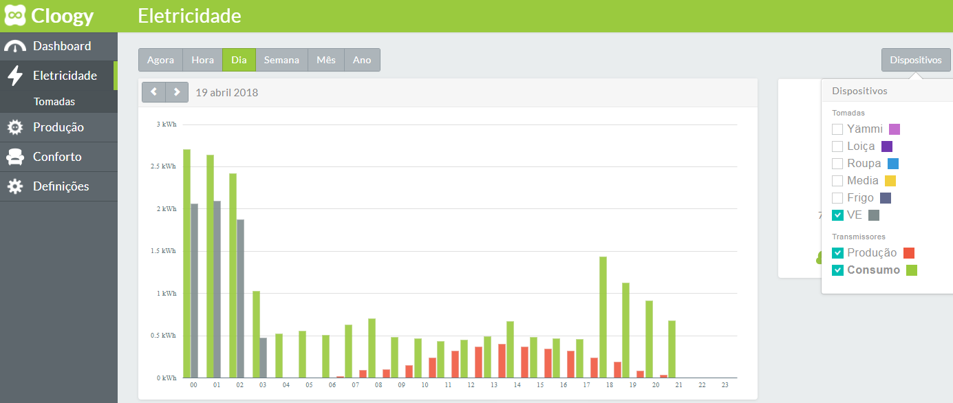

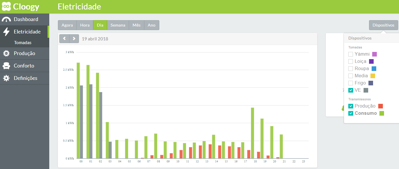

Com 2 painéis deduzo que te estejas a referir na totalidade 500W, agora tenho algumas duvidas é que consigas abater o valor mensal que dizes, é que esse valor nem os vendedores dizem que abates mensalmente. Pelas tuas contas em 4 a 5 anos estavam os painéis e restante instalação paga. Parece-me exagerado é que eu também tenho 2 painéis e não chego a esses valores. Não te esqueças que mesmo estando bem orientados os painéis nunca te vão produzir 500.t3lmo Escreveu: ↑quinta abr 19, 2018 3:02 pm 1º passo: monitorizar, sem dúvida!
2º passo: em função do 1º, escolher a quantidade de paineis a instalar.
Se compensa? Quase sempre, desde que existam consumos rotineiros por casa.
A minha sugestão é começar com 2 painéis + micro-inversor. Estes vão anular o stanby durante o dia e atenuar algo como 10-20€ na fatura mensal (depende do coeficiente de auto-consumo).
- Mensagens: 2441
Re: Painéis Solares ou Não?
São os meus valores reais e só tenho com um coeficiente de auto-consumo a rondar os 65% de média pois não tenho ninguém em casa durante o dia, ou seja só anulo consumos standby da domótica.

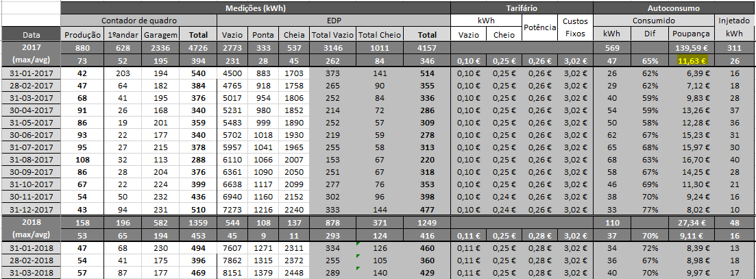

T3lmo, estas 3 imagens são muito esclarecedoras!!
Estás de parabéns pela profundidade da tua análise!!
Dados muito impulsionadores para minhas novas pesquisas

t3lmo, essas imagens são muito esclarecedoras, eu ainda posso consumir mais da produção, visto que tenho gente em casa durante o dia e a maquina de lavar trabalha sempre de dia, maioritariamente a partir das 09:00.
Esse Excel, está muito bom, para ser ver os consumos e ter uma ideia detalhada das faturas a pagar ao fim do mês, podes partilhar esse ficheiro?
