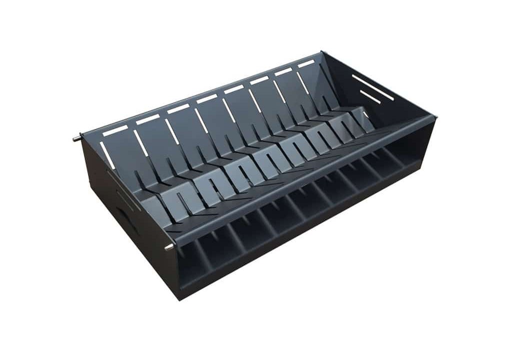

Bom como o nome do tópico indica, ando a pensar em comprar um Queimador Pellets para Lareira/Recuperador de calor, para dar uso ao recuperador que tenho, visto a lenha estar fora de questão, e em vez de ir para o AC :|
Alguem tem alguma opinião (tenha conhecimento de quem já tenha usado, ou já tenha usado) de se estas "adaptações" são uteis/eficazes ou meramente "lixo de marketing" :?:
Tenho visto vários modelos, e claro para quem não pesca da coisa é como que um "burro a olhar para um palácio" :lol: :lol:
Algum "melhor" que outro? Ou outro que conheçam que seja melhor
Exemplo 1:
Exemplo 2:
Exemplo 3:
E de Pellets há ao que me parece uma grande variedade e claro variedade de valores, alguns em especial que seja bons na relação qualidade/preço?
Obrigado pela ajuda malta mais experiente nesta matéria ;)

Eu já experimentei um semelhante ao primeiro... Ou eu fiz mal a coisa, ou isso é mesmo lixo de marketing.
Mas aguardemos mais opiniões, pessoalmente até preferia estar enganado ;-)

Pois esse é o meu medo... daí tentar ver se a malta mais experiente tem algo a dizer disto :|

Tenho um igual ao exemplo 1.
So o comprei porque os pellets caiam da grelha do recuperador para a gaveta das cinzas.
Funciona.
Queima alguns sacos sem ter de andar a limpar frequentemente.
A principal característica é terem entrada de ar na base, depois os feitios é mero marketing
O principal problema é as pessoas não saberem o que são os pellets e esperarem milagres.
Para se retirar um bom rendimento dos pellets é preciso conseguir-se uma combustão controlada dos mesmos.
Pouco ar nem acendem...
Muito ar queimam em minutos...

Pois o eterno equilibrio de ar vs combustão... para se tirar o melhor rendimento possivel!
Re: Queimador Pellets para Lareira/Recuperador de calor - Duvidas
muito obrigado accoelho!! A minha intenção era ouvir opiniões certamente de malta mais experiente na coisa ;)
percebo que a "forma" é mero marketing, mas não sabia até que ponto esta peça também não seria... mas ainda bem que há bons resultados :) sim o equilibrio é sempre algo a encontrar para render o melhor possível :)
