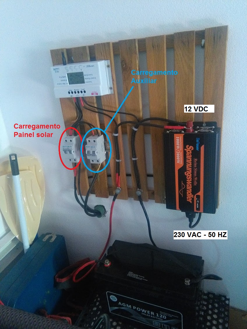

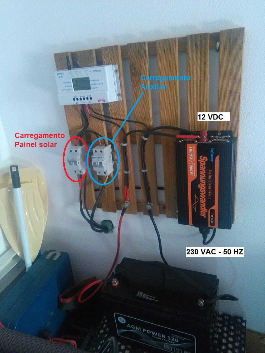

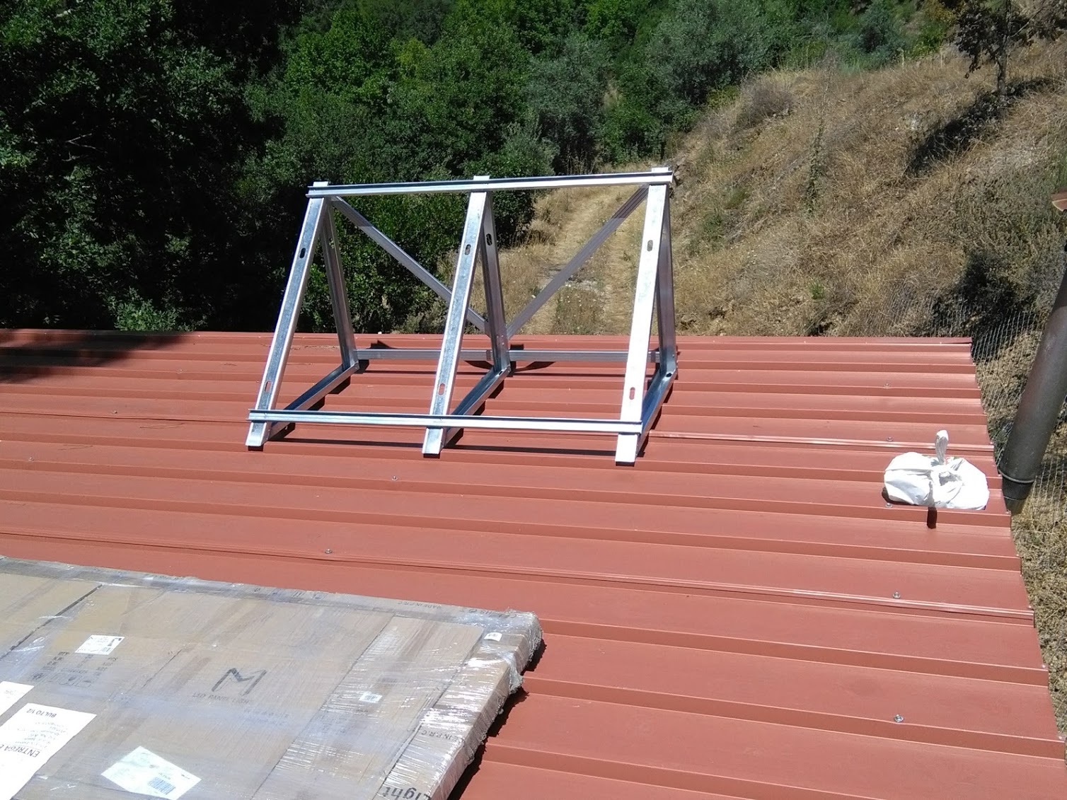

Montei tudo no seguinte painel:

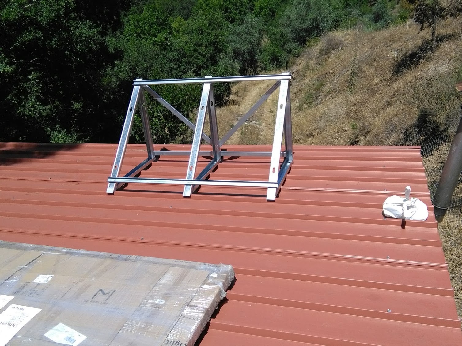

Construí uma estrutura com montantes de pladur:

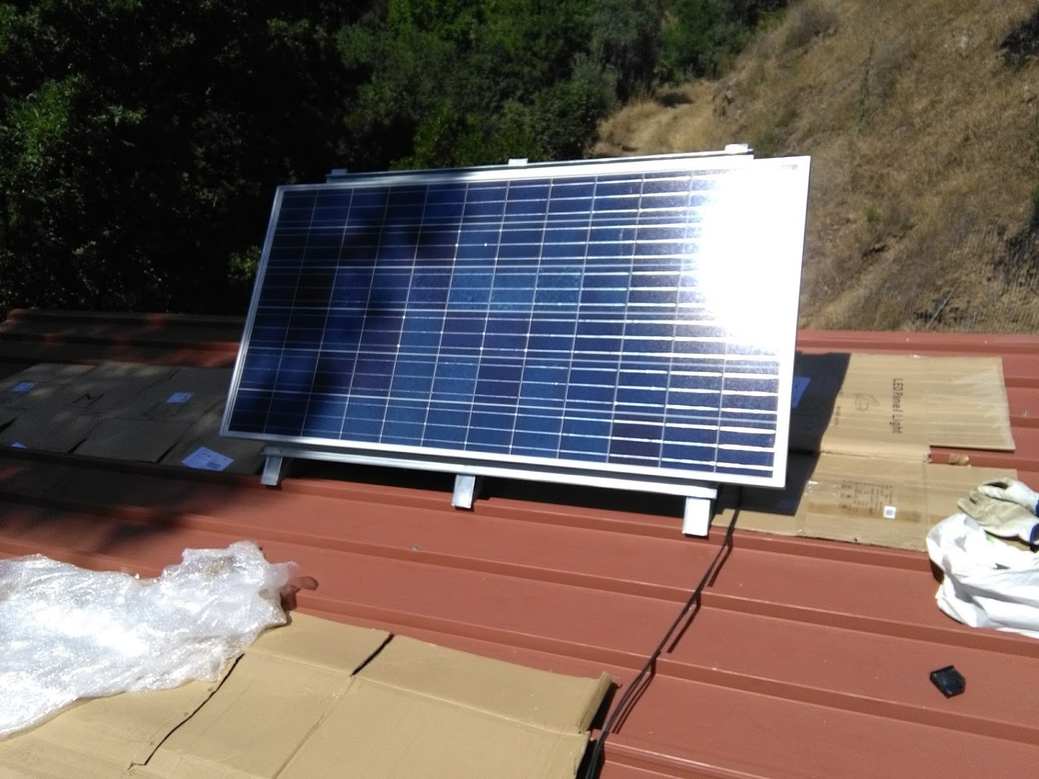

Ficando com o seguinte aspeto: (a sombra que se vê no painel é de uma árvore que posteriormente cortei e já não provoca sombra)

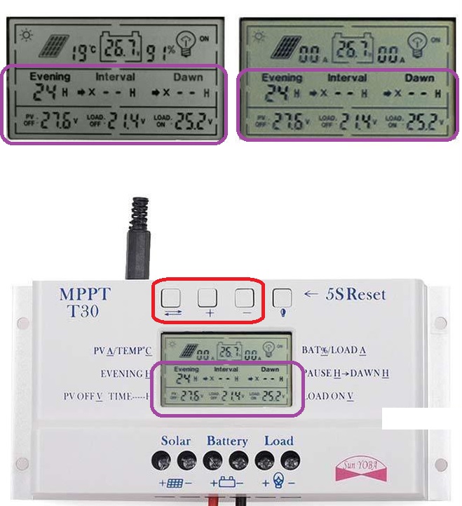

Na imagem abaixo retirada da net, através dos botões assinalados a vermelho, permite regular os parâmetros a roxo.
No entanto os valores da primeira linha são respeitantes ao horário para controlo da linha de LOAD do controlador (que não estou a utilizar).
Os valores da segunda linha são respeitantes a:
- PV OFF: Tensão da bateria quando o controlador deixa de carregar, e passa a fazer carregamento de flutuação (+/- um standby à bateria), no meu caso regulada a: 13.8 V
- Load OFF: Tensão da bateria que corta a linha de LOAD do controlador.
- Load ON: Tensão da bateria que liga a linha de LOAD do controlador.
Como não utilizo a linha de LOAD do controlador, o único valor importante a ajustar é o PV OFF que está correto para os parametros da minha bateria.
