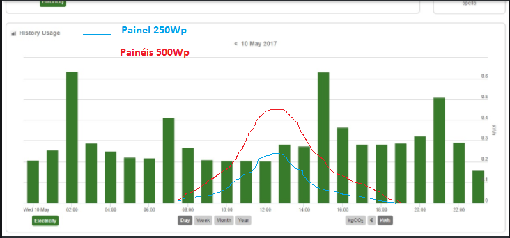

carlosroldao
Mensagens: 10
Registado: terça mai 09, 2017 5:19 pm
Re: [Ajuda] Dúvidas c/ Instalação de Painéis Solares
Mensagem por carlosroldao »
Obrigado pela ajuda, t3lmo.
Então, neste caso, aconselharias uma instalação de 2 ou 3 painéis, apenas? Deixo abaixo o exemplo do dia de hoje praticamente terminado. Penso ser um dia perfeito para análise, porque estive o dia todo em casa e usei de tudo: o primeiro pico no gráfico é a máquina de lavar roupa, o segundo a máquina de fazer pão, o terceiro o microondas e a torradeira, seguido do fogão de indução e exaustor, e por fim novamente o fogão e exaustor pela hora de jantar.
http://imgur.com/YkjoUFw
Todos esses eletrodomésticos, se tivesse os painéis, passariam a ser usados nas horas de maior exposição solar. Conseguiria cobrir estes gastos com apenas dois painéis? Pelo que vejo na tua instalação, na hora de pico com 2 painéis não conseguiria chegar aos 0.5kWh sequer. Mas também é verdade que, apesar de gastar mais da rede nessas horas, nas horas de menor gasto não estaria a oferecer tanto à EDP...
Vi na SolarImpact um kit de 2xRecom 280w + Enphase 250 por 875€, que é bastante inferior ao valor que iria pagar pelo material que referi acima e do qual tenho orçamento.
Antes de criar este post estava super convencido de que tinha a melhor opção possível, agora começo a duvidar.
Mensagens: 2441
Eu apostaria nessa opção mais moderada nesta fase.
É sempre possível escalar a instalação à posteori com mais consumos que o justifiquem.

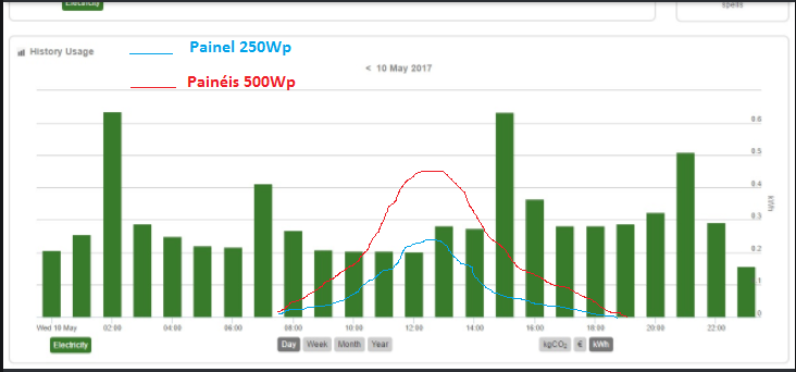

O teu gráfico responde melhor do que qualquer um de nós às tuas questões.
Olhando para ele, eu diria que não justifica mais do que um painel+microinversor, logo à cabeça: tens picos de consumo de noite e de madrugada, que em nada aproveitam a produção solar e parecem consumos de base exagerados para o total da fatura (ver adiante). Esta minha asserção, foi o que a todos nós permitiu, de raiz, dizer que estavas a “sonhar” alto, apenas em função do valor da tua fatura (isto para hábitos de consumo usuais).
1.ª CONCLUSÃO: o bom aproveitamento do autoconsumo exige uma mudança de hábitos; poderás ter que reprogramar consumos para durante o dia. Só tu poderás dizer o que é possível ou não. Ou então limitas-te a querer cobrir os consumos de base – tipo 100 ou 200W, e um só painel poderá ser suficiente.
É também exigida uma análise de tarifários, se são simples, bi ou tri-horários, e ver o que se ganha/perde do balanço mudança de tarifário/maior ou menor aproveitamento do autoconsumo, em relação à mudança de hábitos de consumo a introduzir. Mais uma vez, serás tu a ter que analisar isso, em função da ginástica que pretendas fazer.
E em relação aos tarifários, entra a questão da rodinha a andar para trás. Nem todas andam para trás, só as mais antigas. Existem algumas que têm um “travão” e não andam para trás, segundo li algures. E a rodinha a andar para trás acabará, se o calendário for cumprido, até 2020, ou no mês seguinte à Mera Comunicação Prévia.
2.ª CONCLUSÃO: pode ser recomendável uma alteração tarifária e, embora não seja o teu caso, é “sempre” preferível uma ligação monofásica, em vez de uma trifásica.
Tomei a liberdade de copiar o teu gráfico. Vê o seguinte, embora o t3lmo já tenha dito o mesmo:
Gráfico Roldão1.png (64.68 KiB) Visto 6609 vezes
Nestes gráficos, áreas correspondem a produção ou consumos. Vês que a área sob a linha vermelha (500Wp) não coberta pelos teus consumos é de cerca de 20%. Se todos os dias fossem assim, darias 20% da produção à EDP. Mas depois há dias piores em termos de produção, mas também outros melhores em termos de maior consumo durante as horas de sol.
Para o teu total de fatura anual, parece-me teres consumos básicos elevados (já li que alguns medidores pecam por vezes por excesso). O meu consumo de base é atualmente estimado em 120 a 150Wh, que inclui 1box, 1 frigorífico, 1 congelador vertical, diversos relógios de eletrodomésticos e de programação on/off, sensores crepusculares, células de automatismos de portões, campainhas e telefones, alarme.
3.ª CONCLUSÃO: antes de investir em alternativas, é preciso investir em poupança e racionalização de consumos. Vê este link: https://www.novaenergia.net/forum/viewtopic.php?t=18852
Como tu tencionas, e bem, juntar os picos sob a curva mais alta e depois há os dias de folga e tudo isso, é capaz de ser razoável pensares em 500Wp. A introdução de um termoac. + AC implicam outra análise, mas o t3lmo já te deu um bom indicador.
Mas isto continua a ser simplista: vai haver meses de muitas núvens em que a curva da produção estará quase sempre cá por baixo (e daí precisares da EDP) e outros em que vais de férias e tens um sol esplêndido apanhado no teu painel e depositado diretamente na conta ordenado do Mexia.

Obrigado pela ajuda uma vez mais, Quintas2.
Com as vossas opiniões, penso que vou começar mesmo com um kit de 500w da SolarImpact que reduz o preço do meu orçamento inicial em mais de 50%, e começar a partir daí.
Também gostava de poder monitorizar mais de perto os meus consumos, mas o meu monitor da efergy morreu após uma semana de uso. Mas o gráfico que intruduziste acima foi bastante elucidativo. Penso que é preferível ter máquinas a lavar nas horas de sol e ter de ir buscar um pouco à rede do que estar a dar demasiados watts grátis à EDP :)

carlosroldao Escreveu: sábado mai 13, 2017 1:57 pm Obrigado pela ajuda uma vez mais, Quintas2.
Penso ser sensato. Podes sempre aumentar depois, até porque uma solução com microinversores tem grande versatilidade, também nesse aspeto.
Lembra-te de articular bem os consumos com as produções. Se tens uma máquina para lavar e está nublado e amanhã estará sol, fá-la amanhã, desde que possas esperar. São raciocínios que rapidamente irás adquirir.
Boa sorte.
