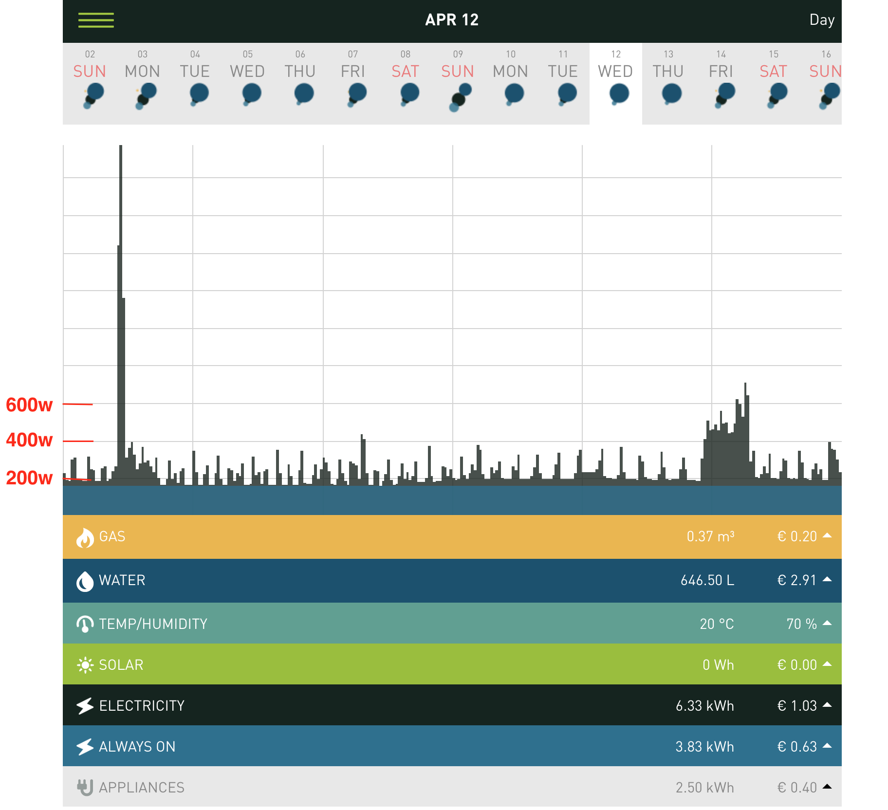

Durante a semana a casa está vazia de dia.Excepto feriados ou férias. Este é normalmente o consumo em dias de semana:

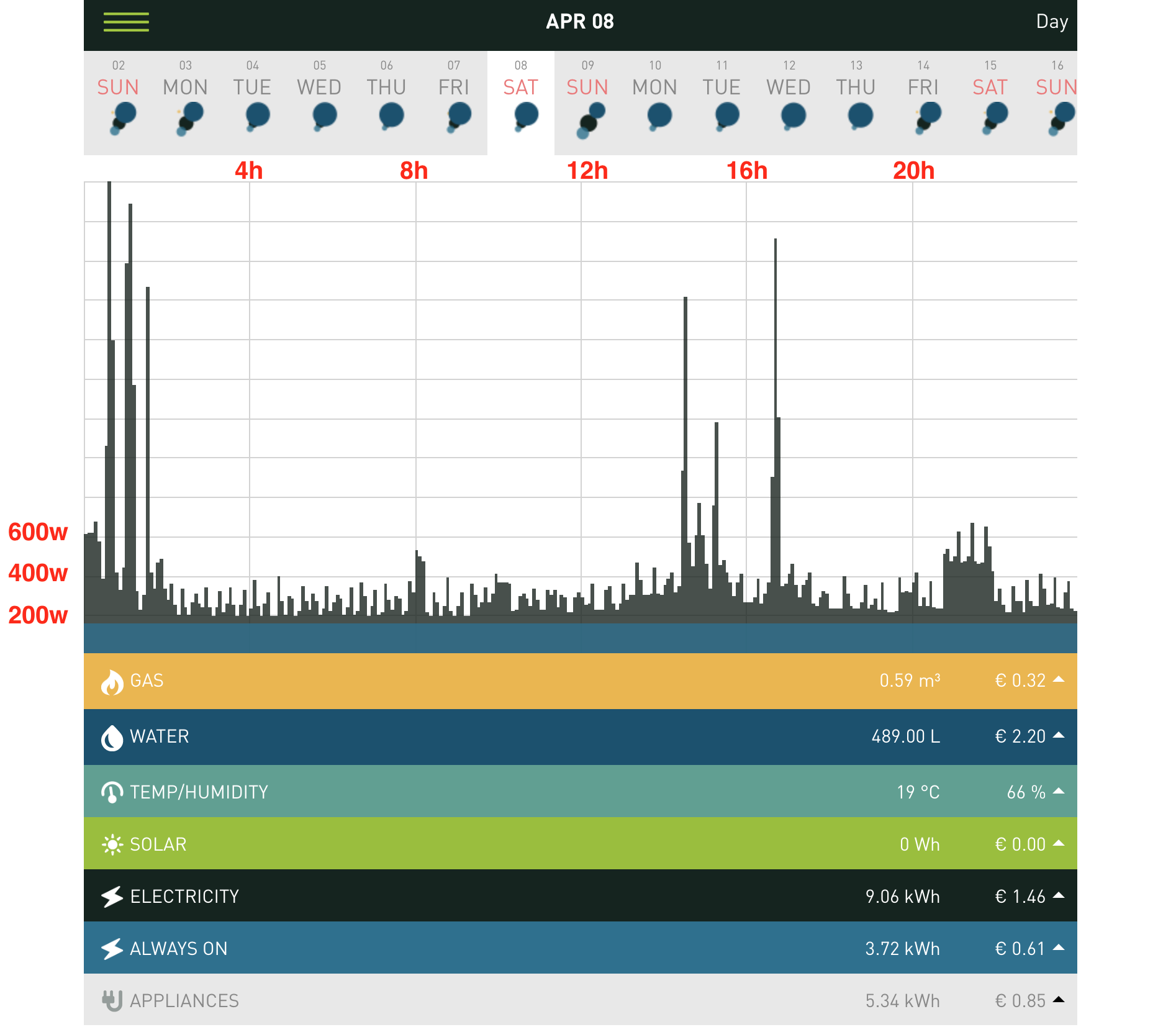

Durante o fim de semana normalmente estamos em casa (2 pessoas):
A minha duvida está entre a instalação de dois painéis (500w) e 3 (750w).
Obrigado pela ajuda.

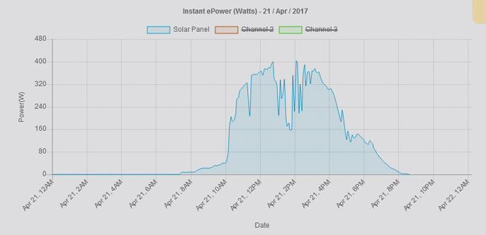

Anexo curva de potência de produção de 500W em paineis solares com 2 micro-inversores no dia de hoje.
(Potencia Ativa)
Hoje houve algumas nuvens.
Toni.

Toni, esse local tem sombra de manhã? Ou foram nuvens?
Obrigado pela partilha

No 1º post vemos que a esmagadora maioria do tempo, a instalação esteve abaixo dos 200W de consumo.
E aposto que os pequenos picos de consumo que vemos são antes e depois de haver sol.
Assim sendo, 1 painel, 250W, é a escolha sensata.
Os restantes painéis apenas irão beneficiar os comercializadores de energia (EDP, etc), não o PPP12.
