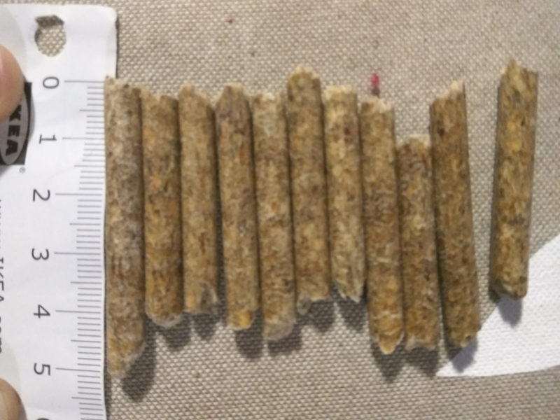

Ontem a minha caldeira a pellets avariou : deixaram de cair pellets no queimador. Hoje veio o técnico que a instalou que disse que a culpa seria dos pellets que têm um comprimento exagerado. Como podem ver na imagem tenho pellets com 5 cm de comprimento !!
Os pellets são da marca Nova Lenha e têm certificação de qualidade.
Já aconteceu alguma coisa semelhante a alguém aqui no fórum ? já viram pellets com estas dimensões ?

Já tenho usado pellets dessa marca e não me lembro de serem tão compridos. Nunca tive problemas com eles.

Dete ter sido problema com o lote em questão. De qualquer modo fica o alerta para as pellets muito compridas.
Re: Pellets Nova Lenha avariam caldeira
Pois não é normal assim tão grandes, voto na ideia de ter sido um lote menos bom,...

Também apanhei algumas dessas mais compridas. Foi num lote de 10 sacos que comprei no Intermaché a 2,99€.
