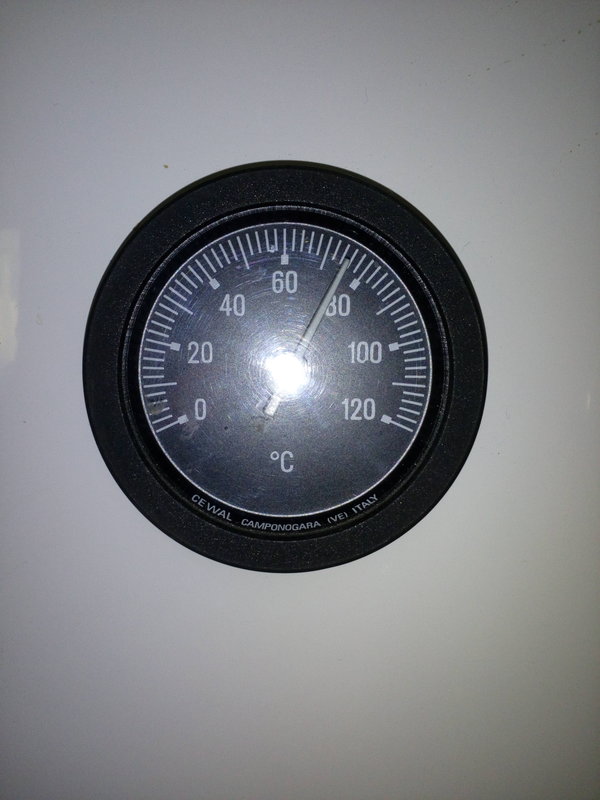

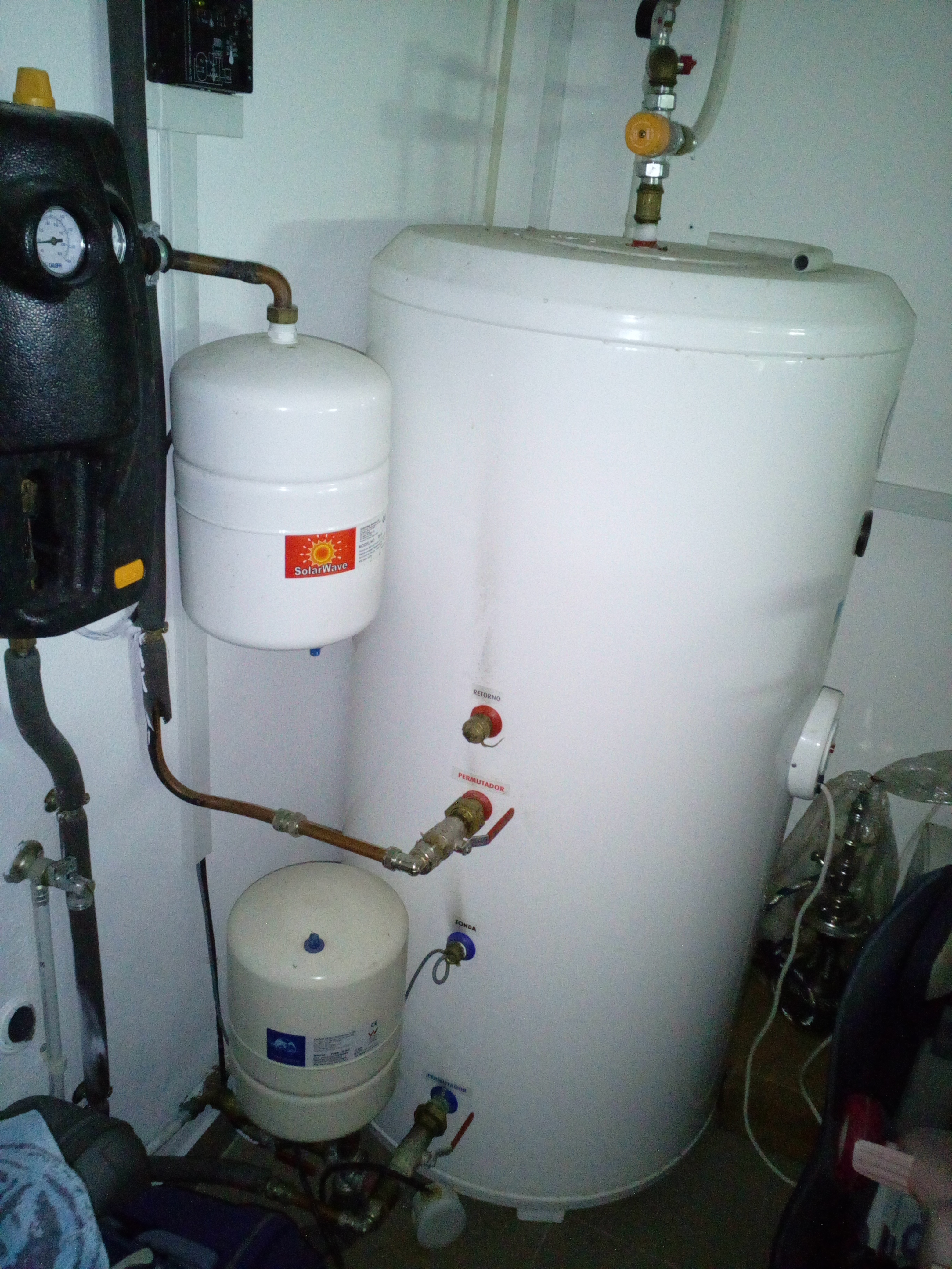

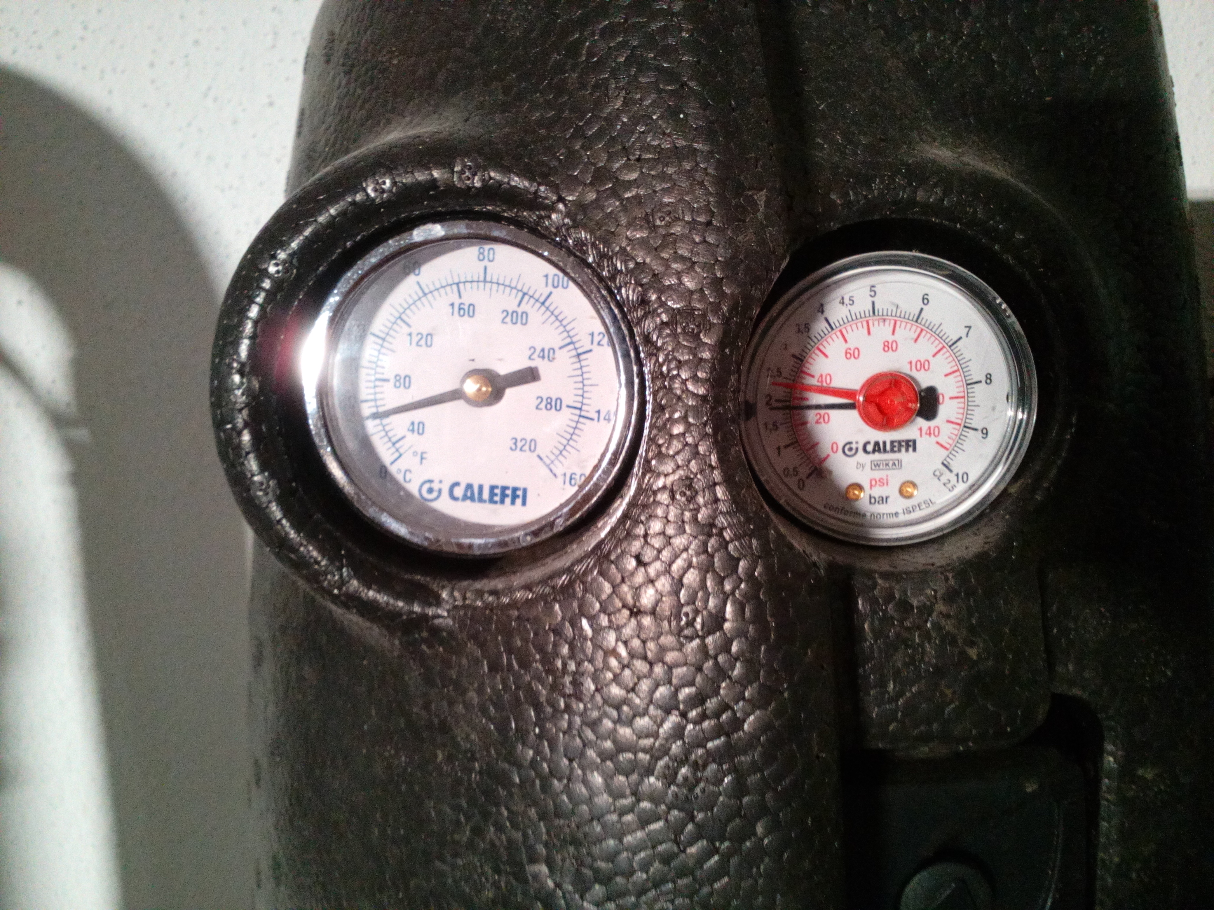

Tirei estas fotos, nao percebo nada disto.
Onde se define a temperatura da agua que quero no termoacumulador?

Essa foto é de que equipamento, ao certo?
Qual é a fonte de energia? O próprio termo acumulador? Alguma caldeira?
Re: onde se escolhe a temperatura do termoacumulador?
Em baixo do termoacumulador não tem nenhum botão rotativo?

No cilindro do termoacumulador nao ha nada..

É isso que me intriga, o termoacumulador nao tem nenhum local de escolha de temperatura, so o mostrador
Mensagens: 2438

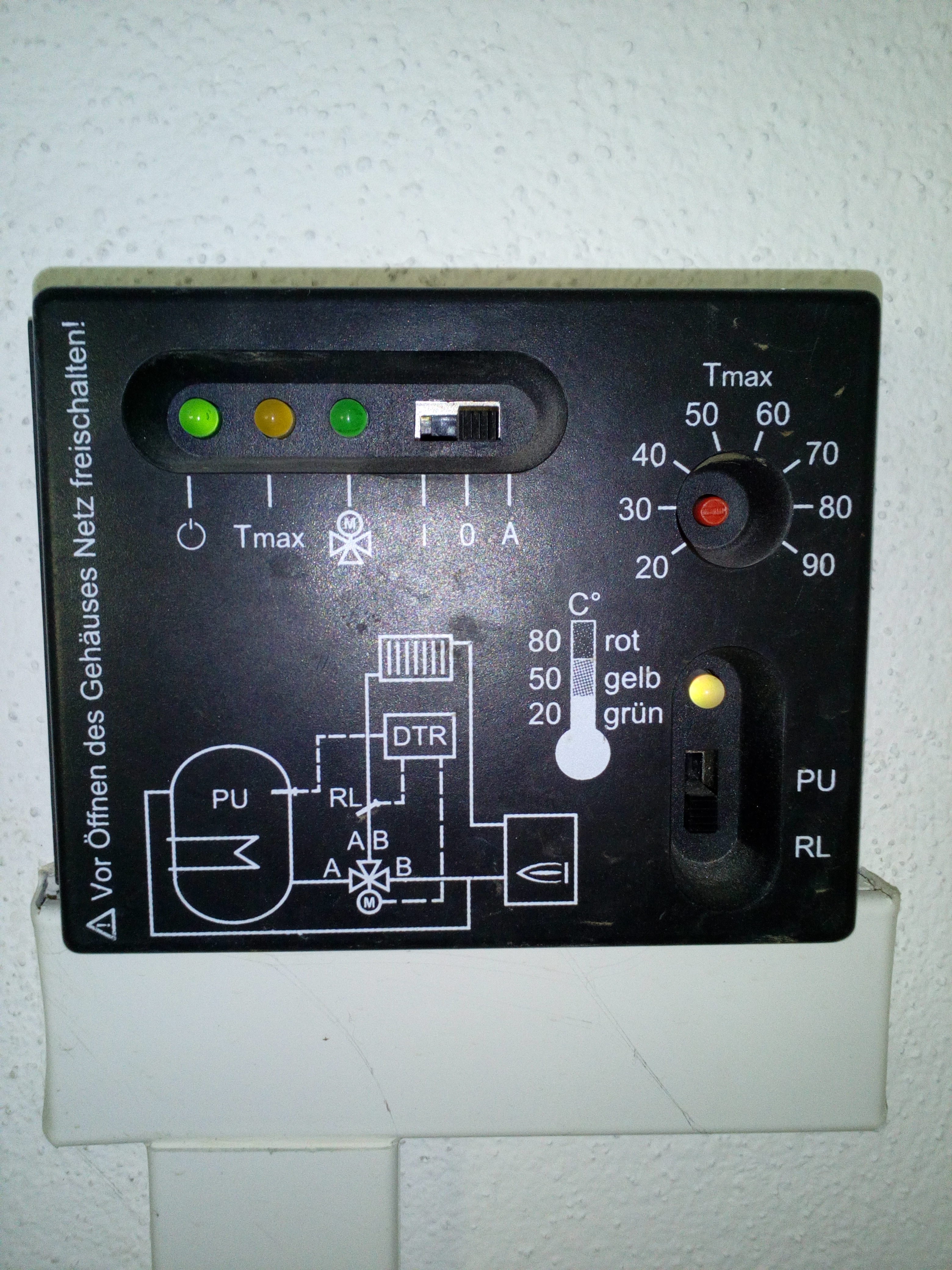

Parece-me que se define no Tmax. Chave de fendas na ranhura do plástico (vermelho) e roda-se para o valor pretendido.
Aconselho 45-50ºC.

telmo olhando tambem me parece... alias até parece existir um ranhura para a chave de fendas

Se fosse eu tambem experimentava rodar esse botão até porque de um dos lados da ranhura está quase a coincidir com os 80 e o termometro marca perto dos 80Cº, se o depósito não for pequeno e o consumo de agua quente muito grande tambem baixava a temperatura porque a agua a 80Cº tem percas muito superiores do que se tiver a uma temperatura mais baixa, em contrapartida se tiveres um consumo de agua quente muito grande de uma só vez tens agua para banhos ou lavagem de loiça durante mais tempo com uma temperatura constante.

Ja tinha rodado esse ponto vermelho com a chave de fendas para valores de temperatura 60c, mas ja depois de varios dias, e de inclusive ter desligado o termoacumulador, a agua ter descido para 40c, quando volto a liga-lo, liga a resistencia de 1500w e leva a temperatura para os 80c. Nao percebo...

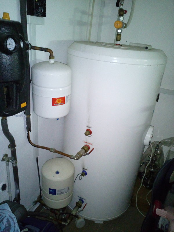

jmlflorencio Escreveu:Essa foto é de que equipamento, ao certo?
FogaoSol capacidade 300L modelo FS3000
SolarWave model NO: SW12
No telhado estao dois paineis solares

Experimenta a rodar o botão vermelho até ao fim e até ao principio e "vê" se ouves um clique metálico que é o termostáto a ligar ou a desligar, se não conseguires ouvir experimenta a colocar o botão vermelho nos 20 graus ou abaixo e baixa a temperatura do depósito liga a resistência do termoacomulador e logo vês se a temperatura sobe mas faz isto ao fim do dia ou a noite que é para a agua não aquecer com o sol, ou pode ser o termostato que esteja com algum problema e não esteja a coincidir a temperatura que ele deveria desligar com a do painel porque o termostato está a funcionar (deficientemente) se ele não desligasse a agua ficava a ferver e não aquecia só até aos 80Cº.

Rodando o botão vermelho, de um lado para o outro, consigo ouvir o clique metálico, será então o termostato ligar e a desligar.
Quando o rodo o botão vermelho para temperaturas baixas, liga a luz "TMax".
O que noto é que independentemente da temperatura que seleciono no botão vermelho, se ligo o termoacumulador no quadro, a água sobe para perto do 80ºC, coisa que queria alterar...
Alguém me sabe dizer o que quer dizer o "PU" e o "RL", na foto do botão vermelho?

Pelos vistos, era necessário desmontar a "tampa" que tem uma luz vermelha do termoacumulador, está lá dentro um termostato de cor azul que permite definir a temperatura do termoacumulador.
E relativamente ao "PU" e "RL" da foto do painel solar? Alguém ajuda?
