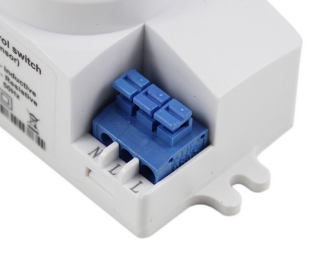

Só para referir que vou tentar re-usar o candeeiro avariado, neste caso... mandei vir um sensor Sensor de movimento por micro-ondas ... nao faço ideia de como se ligam os fios ahahah
e mandei vir um igual a esse que mostraste telmo!
Só para tentar perceber por imagens do google
N- vou ligar os fios azuis
L- o fio preto
como este candeeiro com sensor comandava dois em simultanea amanha logo vejo como faço a ligação
Em principio é tentar copiar a que já está montada ahahah
L- o fio preto
