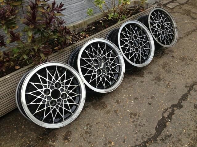

gpsvitor Escreveu:Alguém me sabe dizer se a Citroën da homologação para outro tipo de jantes no caso dos elétricos?
Enviado do meu FEVER através de Tapatalk
Eu sondei a citroen exactamente para isso, e disseram-me que só tinha que pagar ali um X e deixar a documentação, depois pagar além e assinar qq coisa, e ir falar com não sei quem onde tinha que pagar não sei quanto....
Ou seja, basicamente, é uma questão financeira :) ..... desisti! :(
sergiomms
gpsvitor
Mensagens: 122
Registado: quarta nov 02, 2016 12:55 pm
Re: RE: Re: Saxo electrique... A saga continua (DB)
Mensagem por gpsvitor »
sergiomms Escreveu:
Neste mundo é tudo nessa base... Se não se legaliza "a é tal por causa da segurança não se pode" se pagarmos o que num piscar de olhos já é seguro e 100% confiável... Acho que vou ter de ficar pelas 13" e até porque não sei como é que umas 14" ou 15" se reflete na saúde do motor / variador e bateria... Estava a pensar em algo deste gênero...
postadsuk.com-1-exip-4x100-13-quot-6j-classic-alloy-wheels-made-in-germany-bbs-not-borbet-hertfordshire.JPG
postadsuk.com-1-exip-4x100-13-quot-6j-classic-alloy-wheels-made-in-germany-bbs-not-borbet-hertfordshire.JPG (89.94 KiB) Visto 11081 vezes
Aba em cor de alumínio e raios em dourado...
