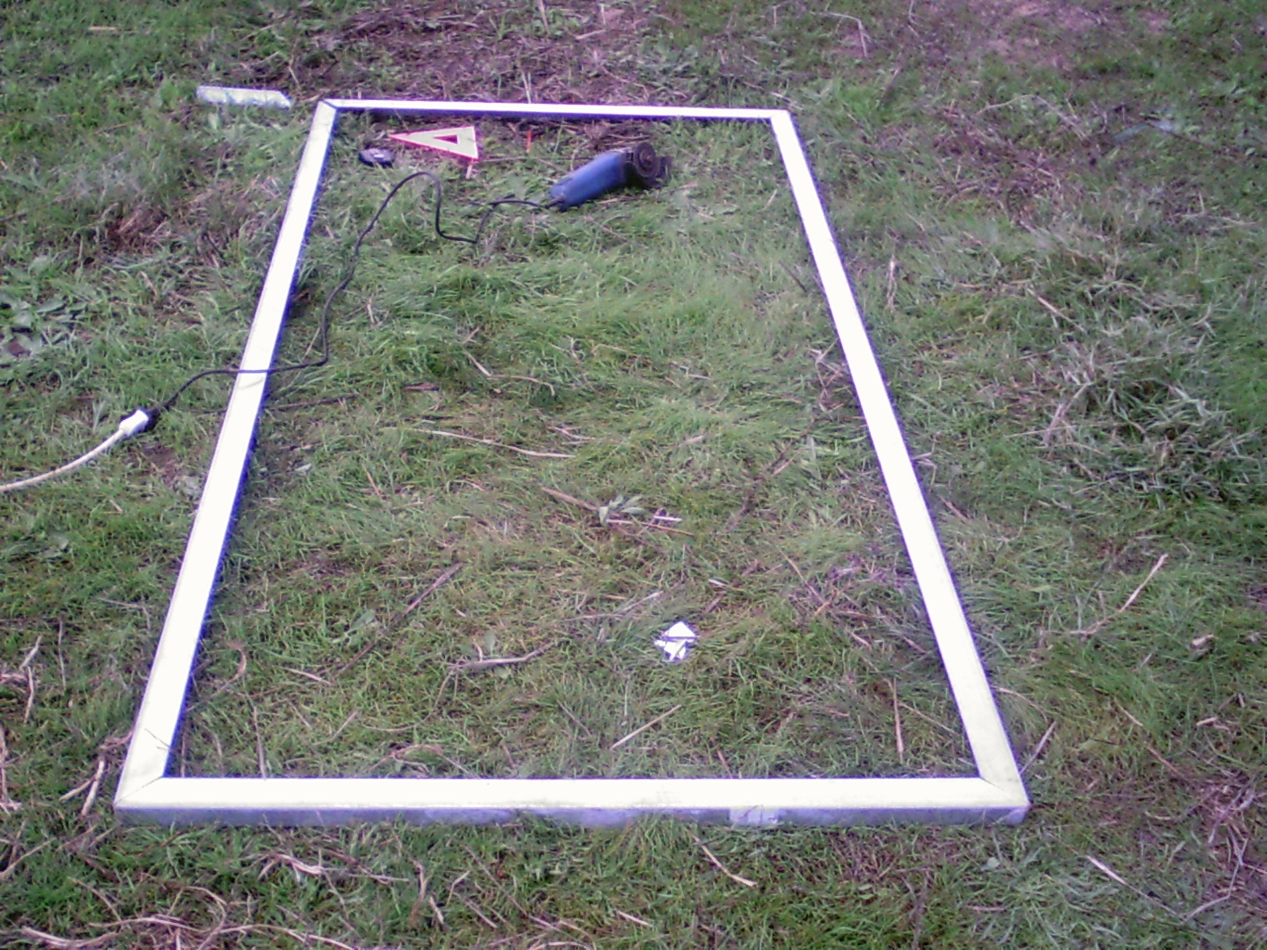

O projecto está a avançar já fiz um suporte para o painel(s) para já com um painel consegue-se fazer com que se vá alterando a inclinação consoante a altura do ano e o anexo onde irão ficar os equipamentos tambem está a ser feito mas o meu ajudante (São Pedro) ultimamente não me tem ajudado muito e a disponibilidade não é grande só se vai fazendo alguma coisa ao fim de semana.

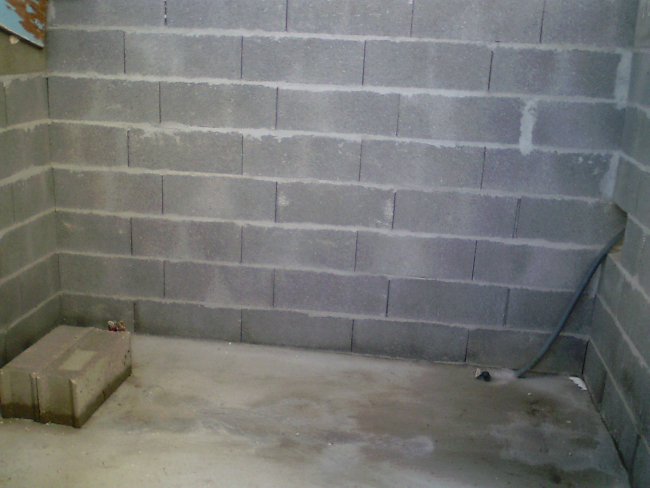

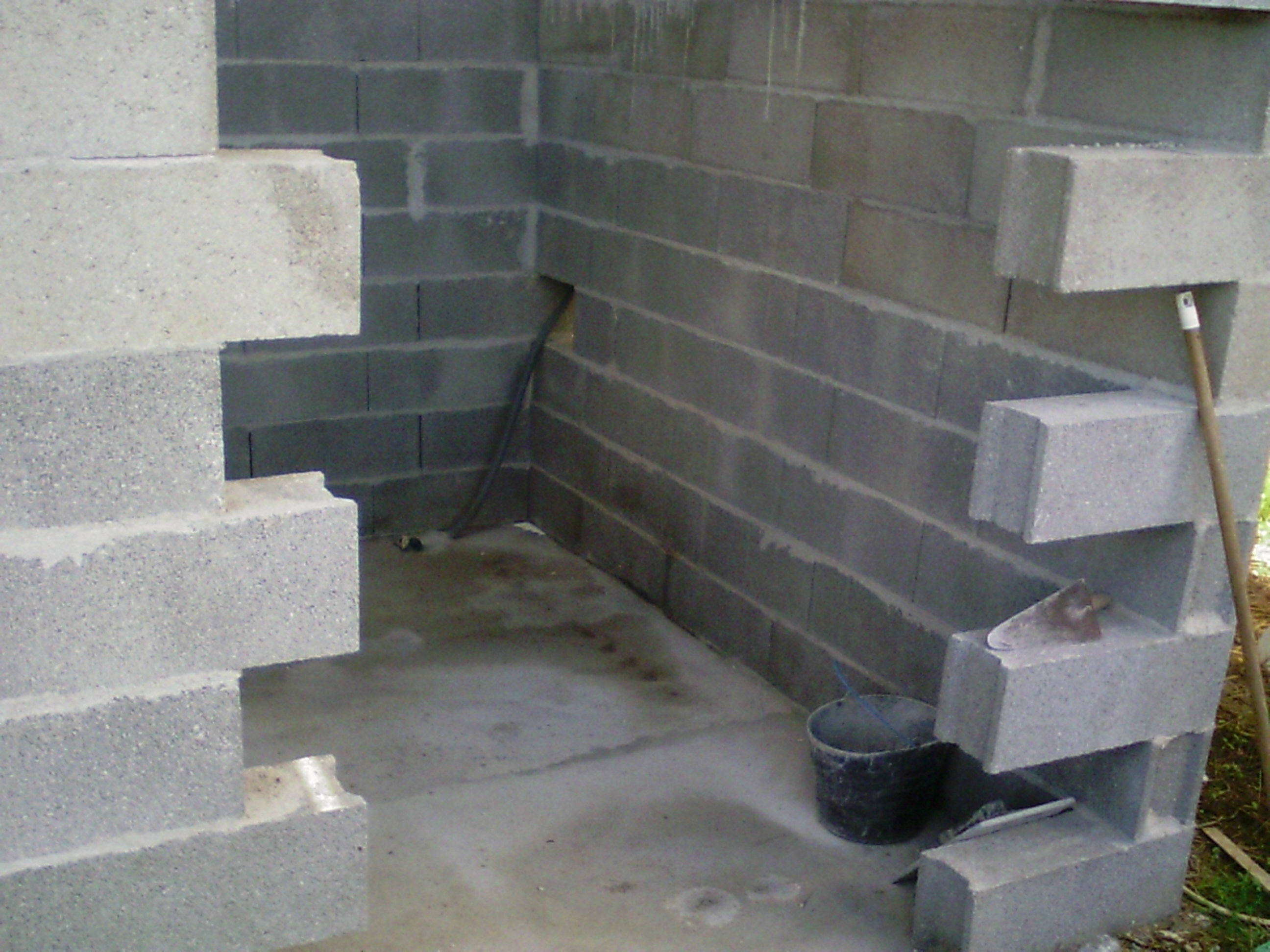

O projecto vai avançando devagarinho aqui vão umas fotos das instalações onde vão ficar os equipamentos e baterias.
