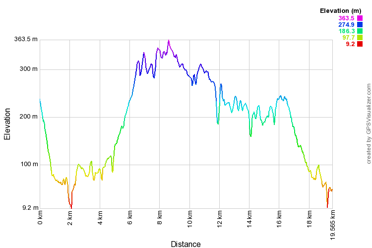

Pretendo fazer 40 kms diários em, de preferência, modo elétrico, no entanto o trajeto tem um perfil ligeiramente acidentando. Para quem conhece a Ilha, seria para utilizar essencialmente entre a zona de Gaula, Santa Cruz e a Estrada Monumental, Funchal.
Coloco um gráfico com as variações em altitude deste trajeto de modo a colher a vossa opinião se é possível efetuar estes 40km apenas a eletrões. Seria duas vezes o referido gráfico (ida e volta).
Atenção que a linha de altitude não está proporcional à de distância percorrida.
O que acham? É possível?

Só entre os 4KM e os 8KM vai-te 'mamar' electrões até não poder mais :D
Re: Opel Ampera para a Ilha da Madeira
Eu com um Nissan Leaf e muito cuidado e experiência consigo fazer 125 km, agora é só fazer as contas.
Mas se for sempre a subir esquece.
De qualquer forma o ampera tem um motor a combustão por isso é pacifico.

É tanto subida como descida porque o trajeto é de ida e volta. Bem sei que tem um motor a gasolina para o que der e vier, mas a ideia é conseguir fazer os 40 km só com energia elétrica.
A minha questão é justamente essa, será que se consegue fazer só com a energia elétrica, sabendo que a velocidade será entre as70, 80 e 90 km/h?

Diria que consegue sem grandes dificuldades, mas tenho de olhar melhor para alguns dos logs de viagens para ter uma resposta mais concreta.

Subida do IC16 entre o IC17 CRIL e a A9 CREL:
No início da subida:
No final:
Estava com pressa, por isso fui por vezes a um ritmo mais vivo:
Quase a chegar ao trabalho em Paço-de-Arcos:
Via Tapatalk
Opel Ampera
O meu Instagram

16kWh total, cerca de 10kWh utilizáveis.

Pela minha análise e apesar de não estar a par de alguns dos itens referidos, foram efetuados 22,5 km, com um desnível de 180 metros e gastos 4,4kw. Não é propriamente os 360 que pretendo, mas já dá para ter uma ideia.
Tanto quanto li, o Ampera tem 16kw em baterias mas só 10kw estão disponíveis, de modo a que não haja descarga profunda.
Poderá ficar "pelas pontas", ainda assim não seria nada mau.
Certo é que muito dificilmente atingirá os 160km/h.... as curvas são muitas ;)

Atenção que o Mrider faz os 125kms na Pérola do Atlântico! Se for o Leaf de 30Kw dá para extrapolar 1/3 (10Kw) do Ampera e temos 40kms! Se for o de 24KW significa que nem é preciso ter muito cuidado!
Isso com o Neutro nas descidas seguido de regeneração, fica em movimento perpétuo!
32500 Kms 100% Eléctricos
Atenção que os 125 km foi andando pelo litoral.
O ampera só com 10 kw utilizáveis acho que deverá fazer os 40 km andando pelo litoral.
Tens medo em optar por um 100 % elétrico hehe.
Olha eu já ando de mota elétrica a mais de 3 anos e o leaf veio em Fevereiro deste ano e já andou 12500 km pela ilha ;-)

Já fiz 107km com os 10kWh utilizáveis.

Conheço relativamente bem a Madeira e sei que é uma montanha Russa, mas o trajeto do SoSimple não é nada meigo para um VE! Paço de Arcos é quase ao nível do mar e parte quase de 300 metros de altitude
