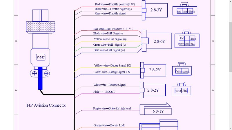

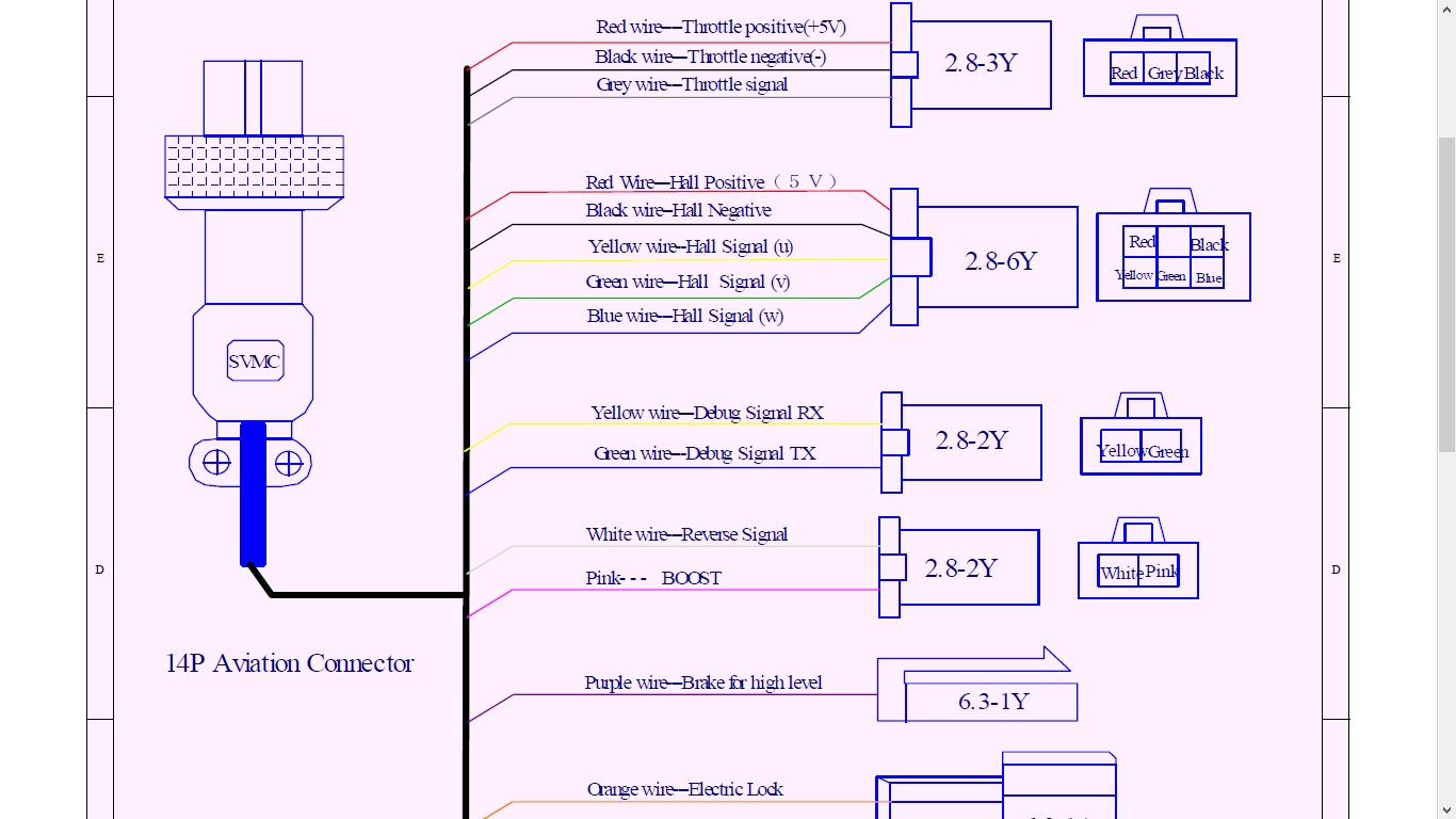

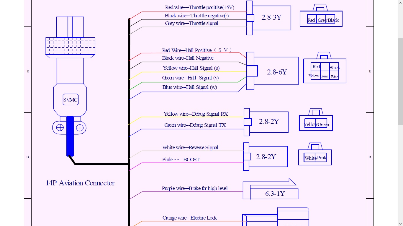

Mais abaixo tens o diagrama do wiring da versão mais antiga que deve estar instalada na tua scooter.
SVMC Wiring
SVMC Wiring

Muito agradecido por toda a rápida colaboração, em especial ao MVS! [SMILING FACE WITH SMILING EYES] Mas infelizmente, já tinha também essa imagem e não tenho presentes os fios com as ditas cores de comunicação [DISAPPOINTED BUT RELIEVED FACE]

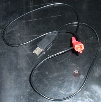

Como disse o Jorge uma fotografia dos conectores do controlador de motor ajudaria muito.
Eis o cabo adaptador USB Serial CH341A que referi:
CH341A USB Serial Adaptor
USB Serial Adaptor.JPG (21.41 KiB) Visto 4554 vezes
Tem apenas dois pinos do lado serial.
Eis a identificação do driver instalado:
CH341A USB Serial Adaptor Driver
USB Serial Adaptor CFG.JPG (5.51 KiB) Visto 4554 vezes
O software de configuração deve estar feito às 3 pancadas porque a maior parte das vezes só existe sucesso na conexão se primeiro for aberta pelo software a porta série do modem interno do laptop e depois aí sim aberta a porta série onde está instalado o adaptador CH341A.

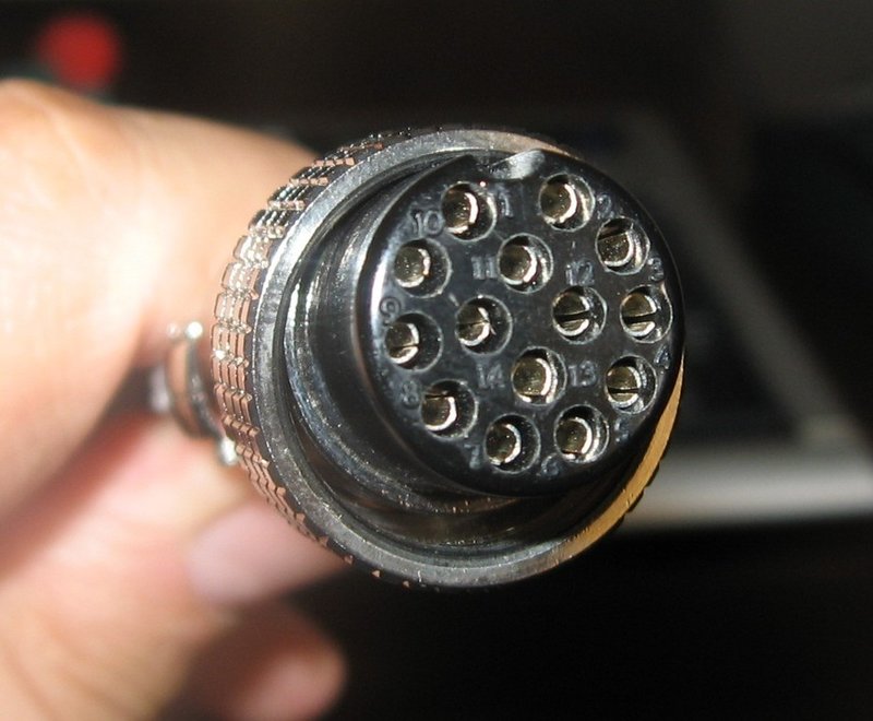

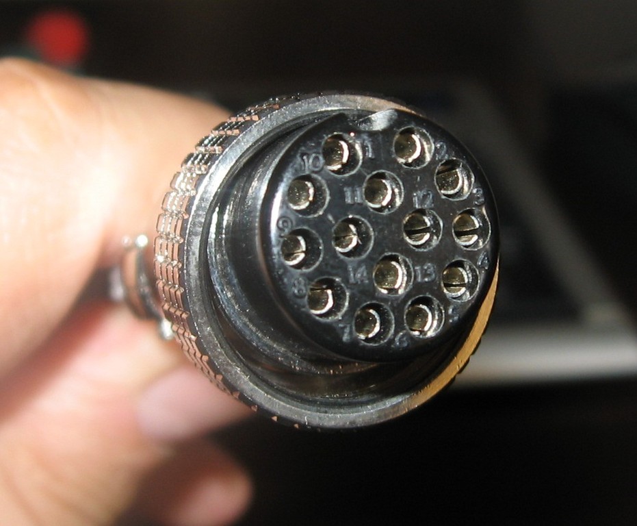

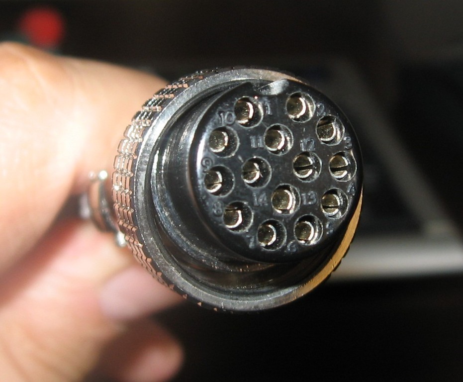

Ainda não tive hipótese de desmontar a mota para tirar fotos dos fios, contudo andei a investigar um pouco e estive a ver umas coisas na ficha de 14 pinos do inversor, que a essa sim, tenho acesso.
Resumindo, já sei que os fios de comunicação usam os pinos 6 e 7, já confirmei que nesses pinos estão 2 fios, 1 verde e um verde amarelado, que são os 2 presentes na única ficha de dois pinos livres presentes. Por isso confirma-se ser essa a ficha de diagnóstico, o que complica mais a coisa pois essa nunca funcionou com a ficha rs232 ou com a ttl que tenho..
De facto dentro da ficha de 14 pinos detectei um problema, que era o fio do pino 7 ter a solda partida, de inicio quando vi isso fiquei contente por pensar que teria encontrado a origem do problema de comunicação.. mas.. fio soldado e com nova manga e o problema permanecia..
Não contente em ficar por aí, com receio que fosse esses fios estarem partidos em algum ponto entre a ficha de 14 pinos e a de 2 para diagnostico, retirei os fios dos pinos 6 e 7 da ficha do controlador e aí soldei novos fios mais curtos que liguei aos adaptadores e mesmo assim nada.. Como sempre desde o inicio, quando ligo o programa e selecciono a porta em que está ligado o adaptador usb->rs232/ttl, nada.. apenas pisca o led TX do programa, mas o led RX do programa não dá sinais de vida, e não muda nenhum dado dentro do programa..
Está-me a escapar alguma coisa? Ou terei um controlador com defeito na comunicação?
Tem alguma configuração que tenha que mudar nas definições da porta do adaptador? Ou esgotei tudo que havia para tentar?? :|
O cabo USB->rs232 que estou a utilizar é o HL-340, também conhecido por CH340 e estou a ligar os pinos 2 e 3 da ficha rs232 de 9 pinos, aos pinos 6 e 7 da ficha de 14 pinos do controlador. Não tem contacto, nem mesmo invertendo os fios.
O cabo USB->TTL que estou a usar é o PL-2303, e estou a ligar os fios tx e rx aos pinos 6 e 7 da ficha de 14 pinos do controlador. Não tem contacto, nem mesmo invertendo os fios.

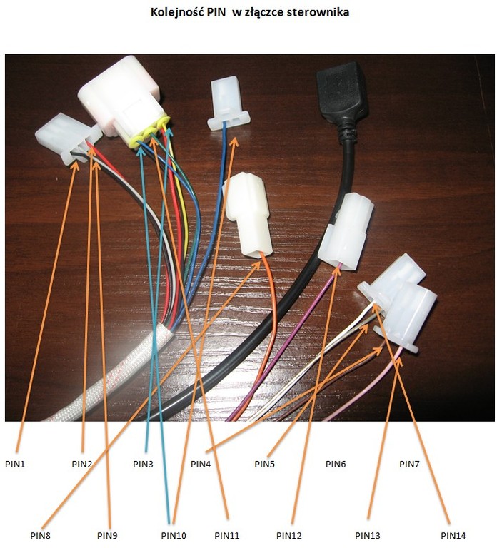

Junto no post imagens que encontrei com a minha investigação que talvez possam vir a ser úteis a alguém no futuro para identificar a origem dos fios ;)
