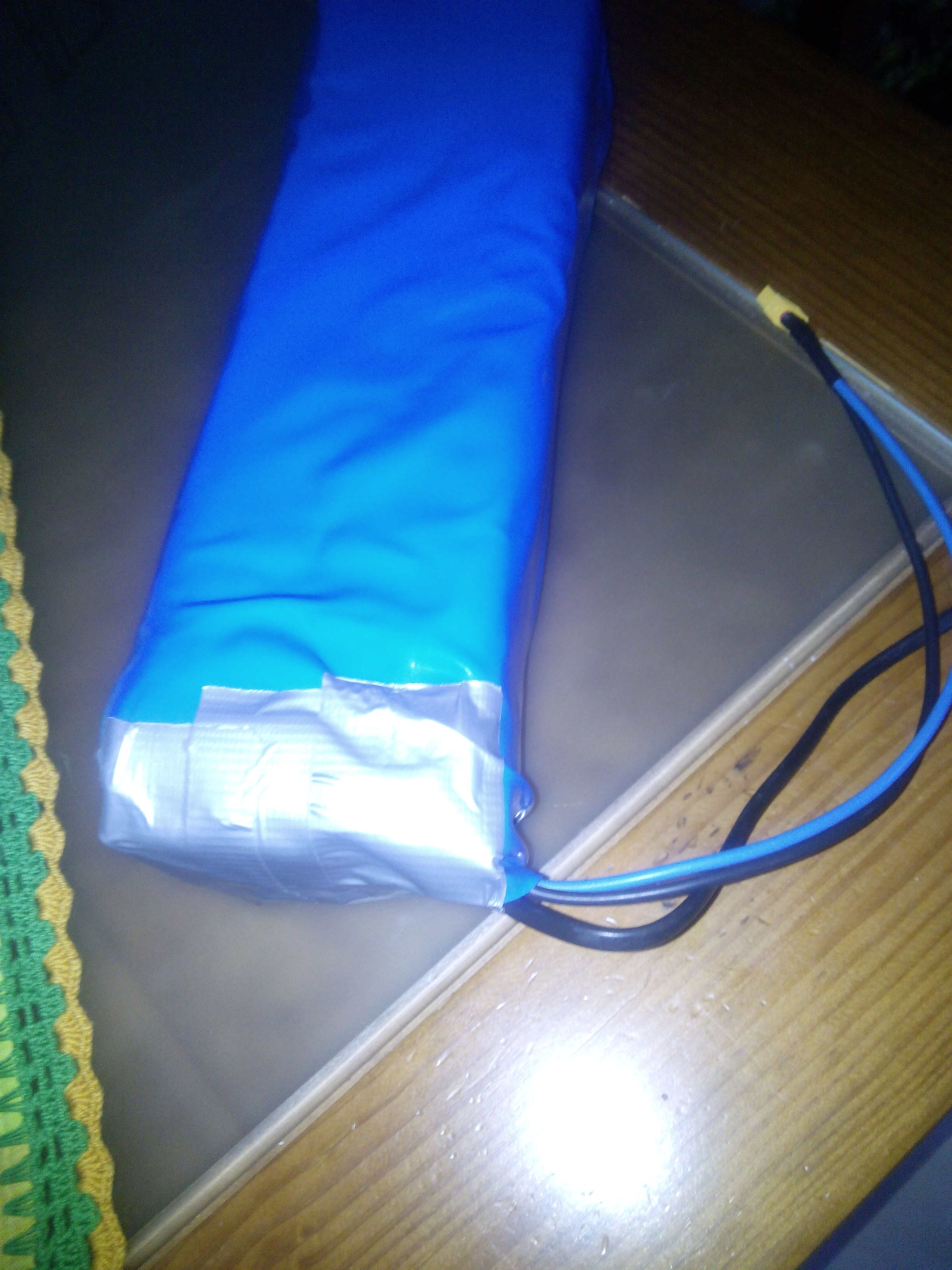

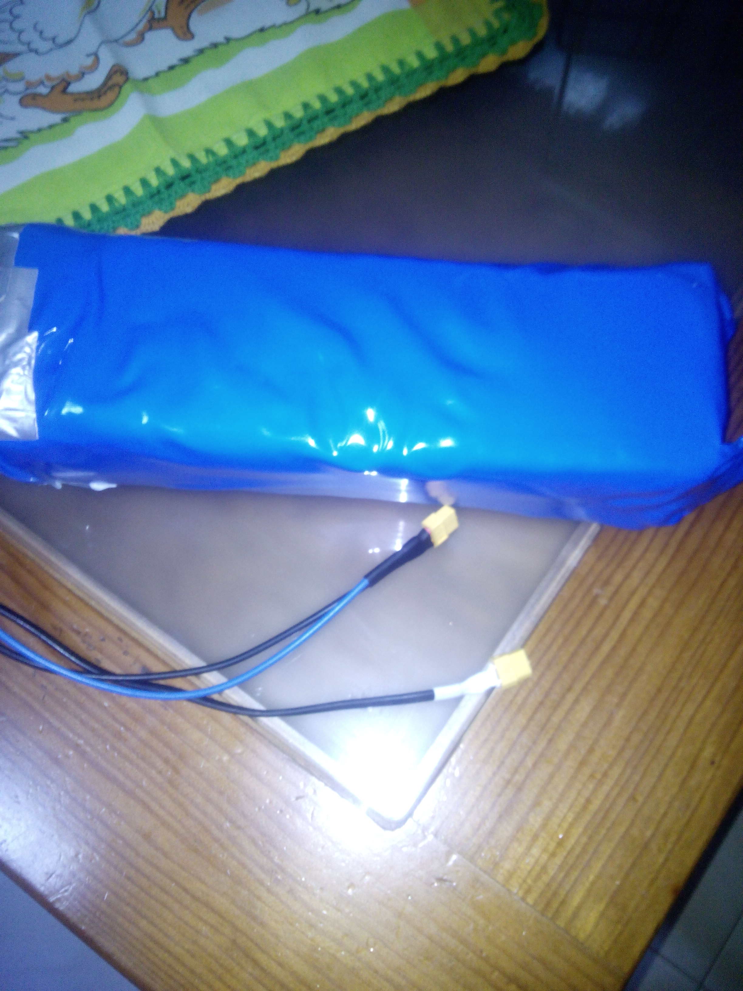

a semana passada chegaram as meninas e o fidel montou o pack 17s5p,com um bms que comprei no aliexpress e sabado passado entavam prontas para entrega e fui ter com ele e trouxe as ditas cujas ,cheguei a casa carreguei o pack e fui dar uma volta,

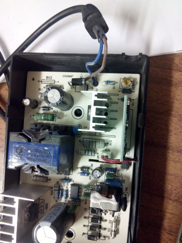

o meu carregador vai de 67.3v ate 73v.ja carreguei as baterias com o carregador nos 67.3v e ele nao desliga (nao passa a verde)medindo com o voltimetro,tive que desligar o carregador quando passou dos 71v nas baterias 2-sera possivel no carregador baixar mais a voltagem?
com um potenciómetro e ou resistencia

Não está tudo perdido... Tens esse carregador que já trás um potenciómetro para afinação da tensão de corte em alta. Não esquecer que essa tensão não se mede em vazio, mas sim em fase final de carregamento.

sim,por isso perguntei se poderia baixar a voltagem do carregador.no potenciometro nao da para baixar mais.secalhar algum resistor podia mudar para baixar mais o output

Por vezes tenho que substituir as resistências que estão em série com o potenciómetro.

A Pergunta de um milhão de euros? Quais resistências?por quais?

Depende sempre de carregador para carregador, mas eu faço sempre um pequeno calculo de cabeça, e quase sempre me chego perto. Uma questão de fazer algumas tentativas e ver os resultados. Mais não consigo ajudar, sem ter o material em mãos.
