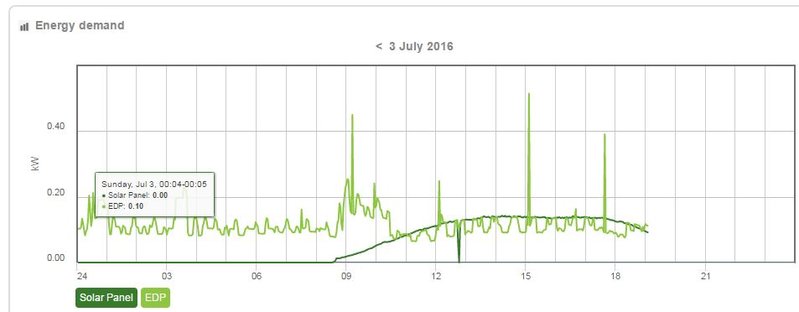

decidi então testar da seguinte maneira:
1 - Tinha o miúdo a jogar PS3 mais o consumo da TV e como tal marcava na medição 160w dos paineis mais 230w da rede
Grafico 1.JPG (15.38 KiB) Visto 4583 vezes

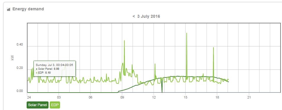

2 - desliguei o grid tie completamente da tomada e a produção baixou para 0w mas o consumo da rede aumentou apenas para 320w (90w). Deixei assim durante algum tempo e manteve-se esse consumo constante
Grafico 2.JPG (15.99 KiB) Visto 4583 vezes
A conclusão que tiro é que estou a perder imensa energia na rede de 230v pois de 160w produzidos apenas me baixa o consumo em 90w mas não sei porque razão
Alguma ideia?

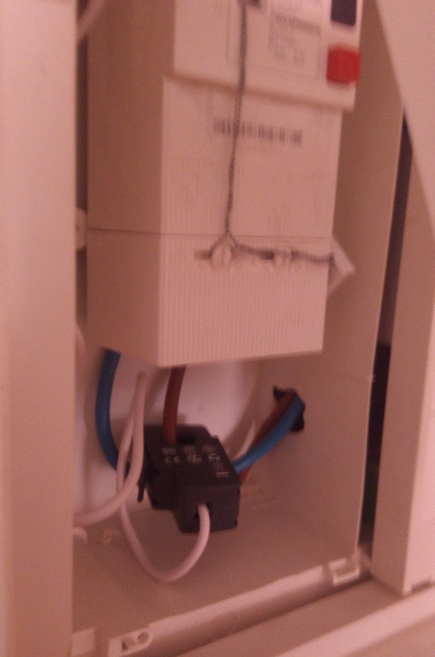

E como estão instaladas as pinças de leitura?
Esses medidores não distinguem a 'direção' da corrente... Apesar de as contas parecerem correctas pode haver algo que esteja mal contabilizado...

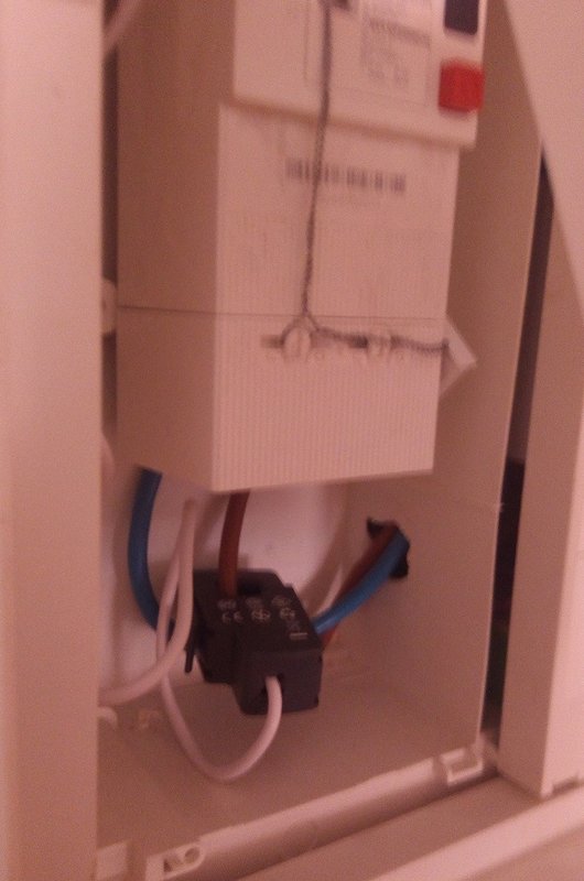

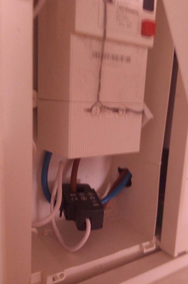

A pinça que mede o geral está por baixo do disjuntor geral
A pinça que mede a produção está antes da tomada onde está ligadp Grid Tie
Assumo que nesta fase já posso ignorar qualquer questão com painéis ou Grid Tie pois o medidor mede que está a ser injectada na minha rede domestica até 160w
A questão é porque razão não vejo essa redução no que vem da rede....

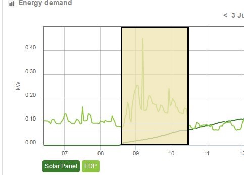

Vejam outro exemplo abaixo
Ignorem entre as 08:30 e 10:30 pois tinha uma TV 40" ligada
Grafico 3.JPG (35.01 KiB) Visto 4503 vezes
Os paineis já estavam a debitar uns 60w e a subir até 110w
No entanto vemos apenas uns 30w de redução do que vem da EDP quando comparado com a noite e não se vê grande diferença conforme os painéis aumentam o debito
No preciso momento em que estou a escrever (de um portátil e como tal não estou a consumir electricidade da rede) os painéis estão a debitar 130w e a consumir 80 da EDP o que dá um total de 210w
Ora não estou com nada ligado a mais do que de noite... e de noite consumo uma media de 100 a 120w/h

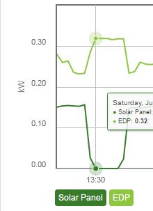

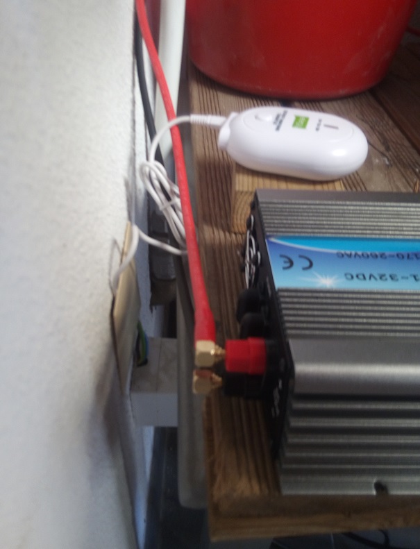

1 - Como a instalação é no ultimo piso e tem "muito cabo e instalação" por ali abaixo, decidi ligar um Grid Tie directamente a uma extensão que liguei na ficha mais perto do quadro geral que encontrei. Pensei que poderia ter alguma coisa errada na instalação de casa que causasse estas perdas.... mas não... a leitura de consumo de energia da EDP era exactamente igual com o Grid Tie ligado na instalação original ou na tomada perto do quadro
2 - Desliguei outra vez o Grid Tie durante 1 min. Marcava que os painéis estavam a debitar 130w.
Com Grid tie ligado : Estava a gastar 100w da rede
Desliguei o Grud Tie : Aumentou para 130w da rede.... ou seja, dos 130w que os paineis debitavam, apenasme reduz o consumo em 30w??!!
Alguma ideia, estou a ficar louco com isto...

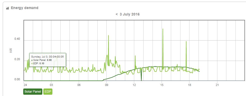

O gráfico de hoje.
Existiu pouco movimento em casa, estive quase o tempo todo fora (excepto das 08:30 ás 10:30 como mencionei antes) e o consumo da rede quase não foi impactado pela produção dos paineis.
Normalmente deveria ver uma curva descendente a acompanhar a curva ascendente dos paineis quando aumenta em potencia e o inverso quando diminui... mas nada....
Ideias?

Creio que os medidores estão mal instalados...
Vou tentar encontrar uns diagramas e já volto cá ;-)
De qualquer modo se a precisão deles a baixas potências é assim tão má, pode bem ser essa a causa...
Mensagens: 1899
Re: Comportamento de Sistema de Autoconsumo estranho
Mensagem por jmlflorencio »
Não encontrei o diagrama, pelo que tento reproduzi-los. Foi no paint, nada de gozar :-D
Creio que os medidores actualmente estarão assim:
O problema é que, mesmo com um disjuntor próprio para a produção fotovoltaica, o medidor de consumo pode fazer leituras de correntes nos dois sentidos (consoante a produção seja inferior ou superior ao consumo instantâneo). E como ele não distingue o sentido, pode induzir em erro.
Deveriam (do que me lembro) estar assim:
Desta forma, o medidor de produção só mede corrente no sentido 'ascendente' e o medidor de consumo no sentido 'descendente'.
Assim, nunca se dá o caso de a corrente eléctrica 'fluir' no sentido contrário ao esperado, e aí sim temos a certeza que as contas estão certas.
Poderá ser este o problema??
