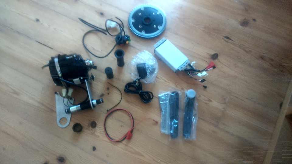

Olá a todos.
Aqui vão algumas fotos, sendo que, estou a experimentar tudo em termos de montagem, para mais tarde escolher bem a bicicleta, os componentes e a montagem.
O que vão ver é provisório e e pretende apenas ser um teste e para a construção de um sistema mais robusto.
Componentes que foram enviados: Um dos componentes que chegou, partido pois vinha solto dentro de uma caixa com outras coisas relativamente pesadas (6kg)... não se percebe como é possível que nem sequer um pouco de papel e envolver esta peça que é frágil puseram. Já pedi para o trocarem. Esquema de montagem original. O que eles propõem são dois suportes em alumínio que se apertam aos fixadores do eixo pedaleiro mas que na zona do motor são independentes... e ainda por cima um deles é fixado ao motor por uma braçadeira apenas... vamos ver se é o suficiente... Depois de algumas medições, comprei uma rosca grande que cortei à medida, de forma a que os dois apoios do motor ficassem alinhados e no mesmo suporte.
Para garantir que ficava tudo "direitinho" usei anilhas e uma porca do lado direito que me permitirá, colocar mais uma abraçadeira ou ainda estender o suporte do motor até à outra ponta do motor, com uma solução de apoio que ainda não pensei.
Pelos vistos não posso adicionar mais que 3 imagens por mensagem...?? continua na próxima.

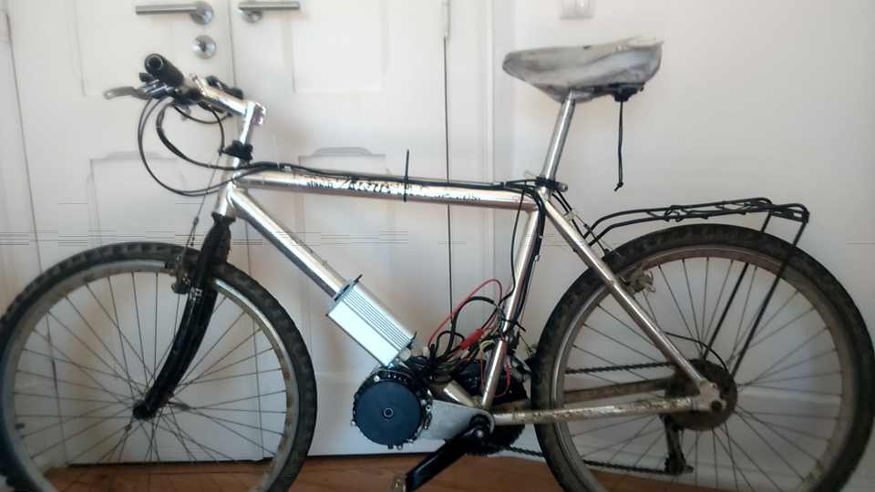

Continuação.

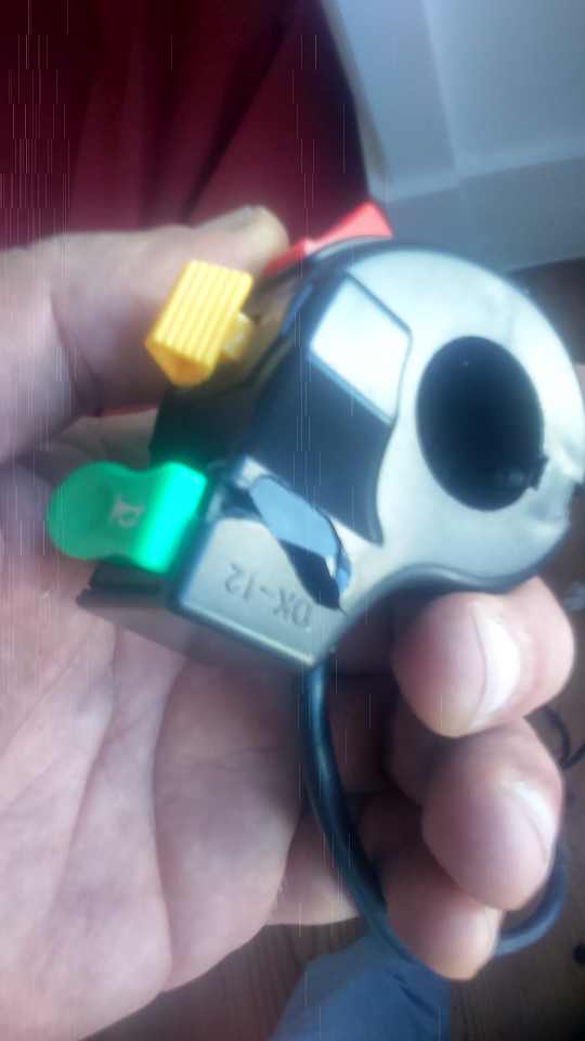

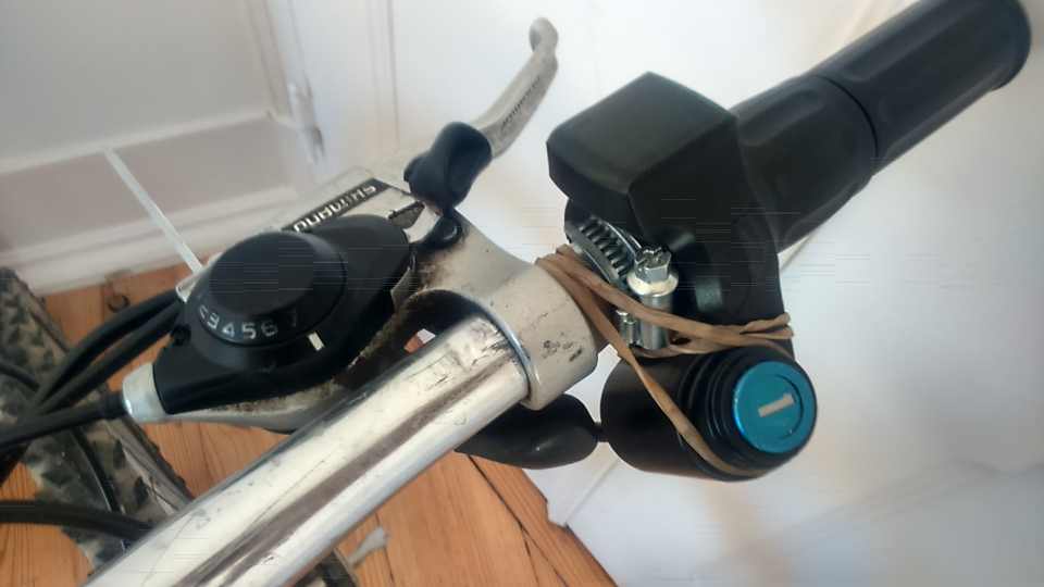

O acelerador é este, não se riam por favor...
Não é compatível com o manípulo de mudanças que tenho, mais uma lição aprendida, seria necessário ter um manípulo em que amboas as alavancas para subir e descer as mudanças fossem na parte de cima. como alternativa arranjar outro acelerador.
Sistema Montado: Vou agora ter que arrumar a inacreditável fialhada toda, talvez com uma caixa ou simplesmente envolvê-los com pano ou material plástico.
Ainda não tenho a bateria que o Fidel irá montar e portanto ainda não sei onde a vou montar mas as dimensões do quadro são generosas e espero conseguir "pendurá-la" juntamente com a bms no tubo horizontal. Sugestões são bem vindas.
Comprei este kit aos gregos da turbobike, e não estou totalmente satisfeito com eles, demoram uma eternidade a responder aos mails.
Apesar deste kit poder ir até aso 3kw e aparentemente consegue fazê-lo sem aquecer significativamente, pensei neste sistema de forma conservativa não só em termos de motor como de bateria, e pelos meus cálculos devo-me ficar pelos 2kw sendo que a bateria sendo uma 13s7p - 21Ah deve conseguir debitar esta potência máxima (48v-50v x 40A) sem estar em grande esforço.
Se tiverem questões/sugestões digam-me,
Posso tirar mais umas fotos. Até lá fico à espera da bateria para fazer o teste em estrada (isto se tudo funcionar)
Abraço a todos
Abraço a todos

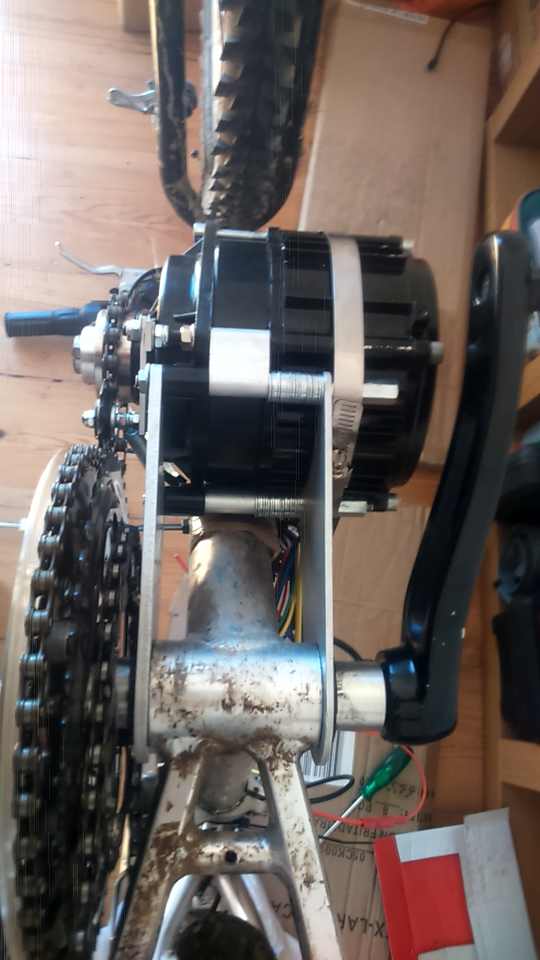

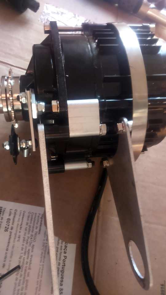

jordison
- Mensagens: 279
Re: Quem pode ajudar neste projecto....???
boas.
pela minha experiencia com o cyclone mais pequeno esse suporte não é suficiente para 40 amps, eu montei logo no 1º dia uma barra que vai ligar perto do tubo do selim até ao motor do lado direito, para 40a chega,mais do que isso tinha que pensar noutro reforço.
é pena a eclipsebikes não ter o motor maior, disseram me uma vez que era por causa do peso, deve sair mais caro o transporte ou a importação.
o meu kit vinha muito bem embrulhado e protegido, a turbobike deve trabalhar ao estilo chines, tudo ao molho lá para dentro.
os portes de envio da turbobike são muito caros, comprar directo da cyclone sai o mesmo preço, o kit vem da grecia ou da china?
ainda não sabes onde vais montar a bateria? podes experimentar meter atrás so para ver como fica um comportamento esquisito, para mim se tem espaço ao centro não vejo porque se vai por noutro lado, assim fica com espaço livre atrás para transportar outras coisas.
o meu manipulo da mudanças é tipo twist e passei para o lado esquerdo, ficou invertido mas habituei-me rápido, é como numa mota ter o acelerador no lado direito a a manete da embraiagem do lado esquerdo.
a bike acho que não precisa de ser nada topo de gama mas deve ter uma roda traseira e transmissão robustos.
se vais andar a 50 numa bike sem suspensão á frente boa sorte , eu já experimentei

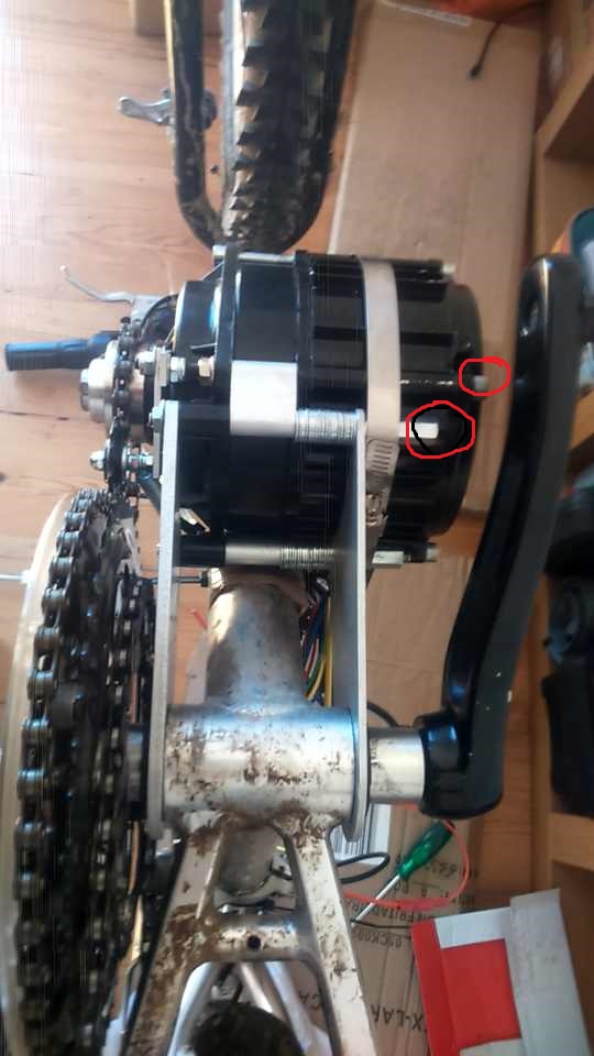

jordison
- Mensagens: 279
esse motor tem duas coisas que me desagradam, roda mais depressa que o mais pequeno e por isso é completamente impossível pedalar para acompanhar o motor a 48v, estive quase para avançar pela compra mas desisti para já por esse motivo, mas agrada-me ser menos ruidoso que o meu e ia permitir fazer as minhas voltas mais descontraido principalmente porque faço muitos km's.
outra que pode não ser grave é que a parte dentada onde rodam as gears não é fixa ao motor, está seguro só por pressão, se os parafusos não tiverem bem apertados pode rodar.
ficam umas ideias para fixar o motor.
https://www.youtube.com/watch?v=3FVt1rPqHIg
podes tambem ver o suporte da egokit
a minha solução não é a melhor mas já ajuda, era para ser uma solução temporaria mas acabou por ficar assim.
se não tiveres pressa ( eu tinha na altura) aconselho te a pensares num suporte a "sério"

Olá a todos,
o facto de rodar mais depressa também não me agradou totalmente mas aparentemente é possível reduzir um pouco da potência do motor através de um interruptor com 3 posições, sendo que na 1ª posição é possível acompanhar o motor. Para minorar essa situação pedi o meu com uma pedaleira que liga ao motor de 48 dentes ou seja a minha pedaleira tem a configuração 48-48-32. Pelas minhas contas a velocidade máxima (rpm da pedaleira) para 48v deve situar-se entre os 100 e 140 rpm para a posição de potência máxima.
Se o motor for relativamente eficiente por volta dos 80-90 rpm já me dou por satisfeito.
Por outro lado se se quiser andar mais depressa, acima dos 45 km/h é muito provável que o motor "tome conta da situação", ter uma pedaleira de 52dentes com um carreto de 11 dentes iria gerar tensões enormes na corrente e nos dentes, assim perde-se a possibilidade de pedalar a velocidades mais elevadas mas poupo um pouco o material.
Esta foi a minha ideia, mas precisa obviamente de confirmação na prática!!!!
Eu também pus uma protecção no local onde o motor encosta ao quadro mas se calhar não é o suficiente e vou colocar borracha.
Se houver espaço para isso ainda ponho a hipótese de colocar o motor dentro do quadro embora tenha algum receio que desequilibre muito as forças no eixo pedaleiro pois tal como está elas estão quase em oposição (180º) e se pusesse dentro ficavam +-100º.
Relativamente ao apoio, primeiro preciso de perceber qual é o ponto fraco em termos de estabilidade. A minha ideia era ligar as zonas assinaladas a vermelho, a porca comprida e o parafuso do motor, provavelmente isto vai implicar mais uma parafuso e uma chapa de ligação com dois furos. Outra hipótese é colocar um terceiro parafuso ou placa no meio das duas placas que suportam o motor.
Vamos ver como se porta....
