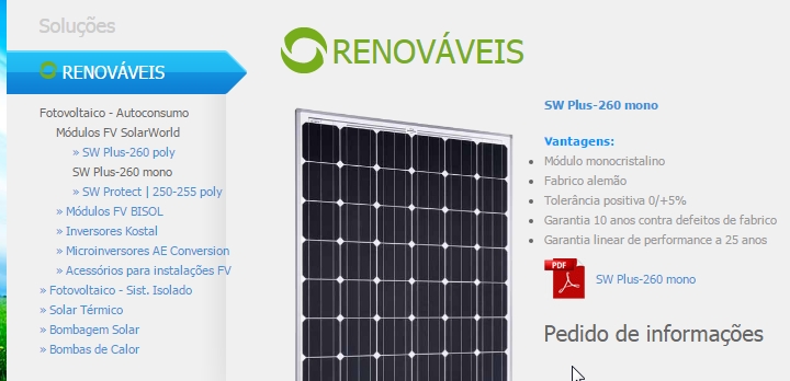

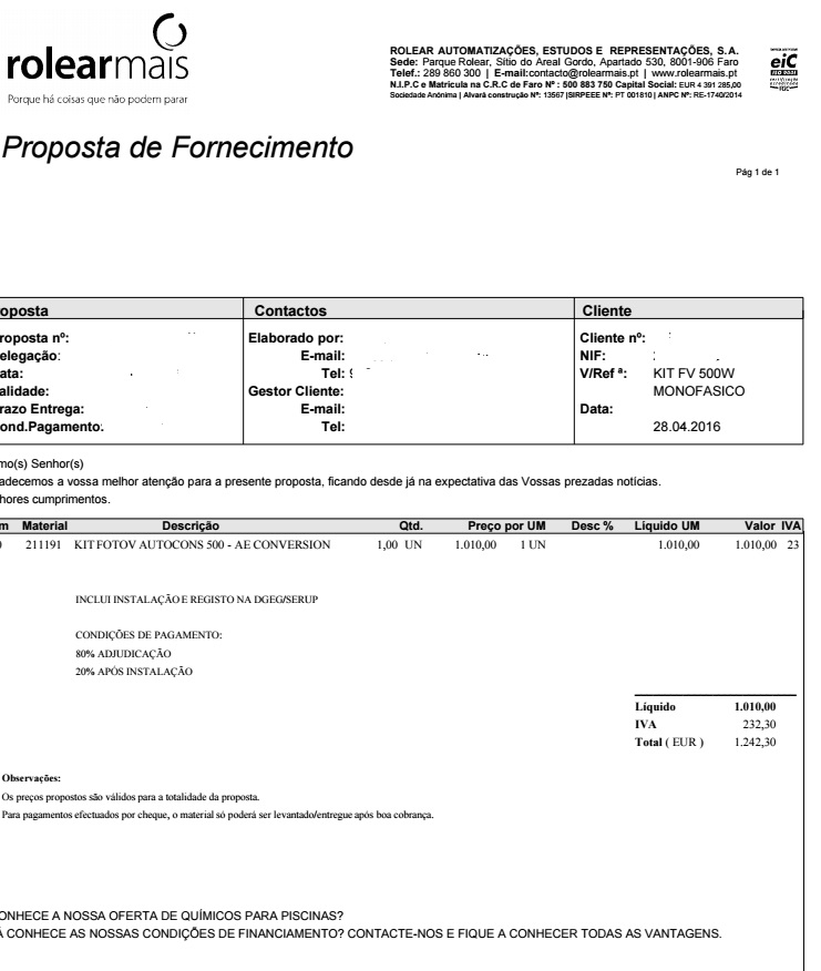

Nao sei se conhecem a Rolear, mas o meu familiar foi falar com eles e ficou bem impressionado com toda a conversa e informação.
Provavelmente até poderão ser esses.
Vou tentar ir colocando aqui a informação pois acredito que todos possam beneficiar. É incrivel como ninguem aproveita a energia gratis do sol nem que seja com apenas um painel fotovoltaico ou mesmo para Aquecimento de Aguas.
Estive a ver tambem no site deles, e apresentam modelos policristalinos e monocristalinos.
Como nao sabia fui pesquisar e está relacionado com os cristais de silicio... aparentemente a preferencia recai em paineis de monocristais devido ao seu melhore rendimento, concordam?

Consegue-se mais barato, mas só o facto de instalarem, para mim é mais valia...ganha-se pouco em comprar à parte e para quem quer pôr no telhado, é complicado.t3lmo Escreveu:Também tive um orçamento de 700€ para 500W da solarimpact.
Daqui a alguns meses avanço, pois para já só quero anular o consumo standby diurno (~300-400W).
Mas no mercado há paineus com iva a 180euros de 250 e inversores de 500w a 200 euros.....logo só estão a levar 120 para montar....nada mau

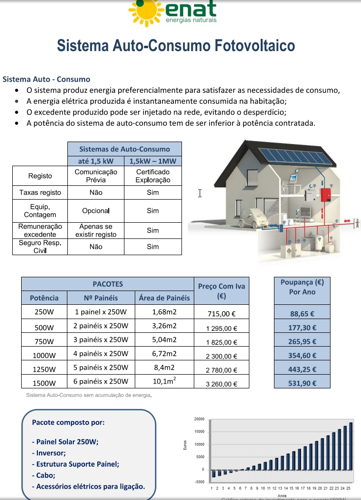

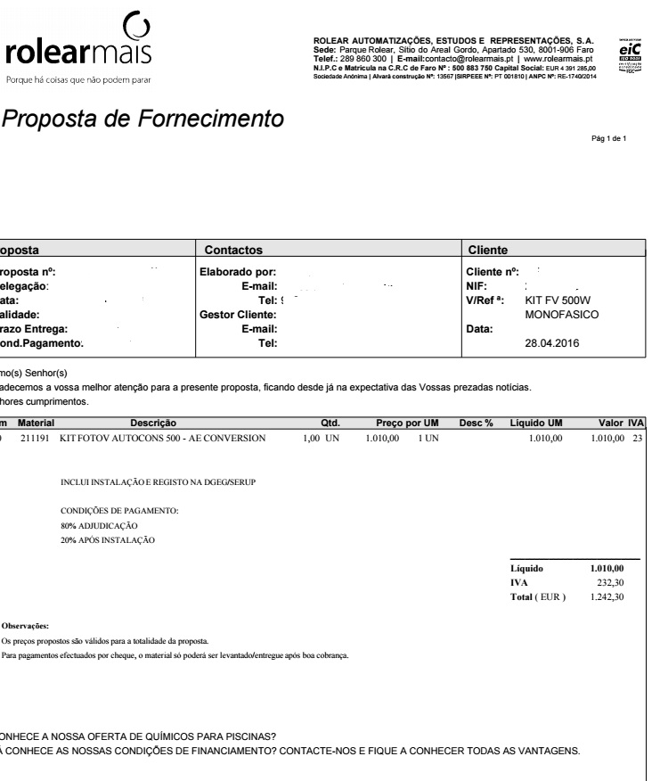

Mais um orçamento a meu ver vago na discriminação dos produtos
masterchief
- Mensagens: 325
- Registado: quarta dez 11, 2013 1:16 pm
rnlcarlov
- Mensagens: 1070
Re: Autoconsumo: 500W ou 780W ou 1000W ???
A enat conhecia mas como fornecedor de eletricidade. Dei por ela na lista de preços de eletricidade da ERSE.
- Mensagens: 2441
Vai continuando a partilhar os orçamentos, é sempre bom sabermos mais do mercado

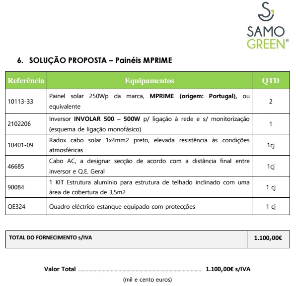

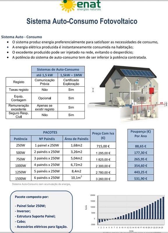

Eis uma outra proposta igualmente para 500W...

Sou cliente da enat no mercado livre de electricidade, e já conheci a empresa também no sector das renováveis há largos anos (até creio que foi aí que começaram).masterchief Escreveu:Esta empresa não conhecia.
Creio que em termos de longevidade (e possibilidade de ainda estar cá para cumprir a garantia) será uma boa aposta
- Mensagens: 1887
Eu sou 100% adepto das energias renováveis, e por isso sou 100% contra a legislação atual da microgeração.
Gastar 1100€ acho um pouco caro para um painel de 250W
1100 / 0.15 = 7000 kWh
Ao fim de 7000 kWh gerados o painel fica pago, ou seja ao fim de 20 anos
(1 painel 250W = geração de 350kWh/ano)
Um grande abraço pelo teu empenho na contribuição de um mundo menos poluidor
masterchief
- Mensagens: 325
são 2 paineis
vai la ver outra vez a imagem
