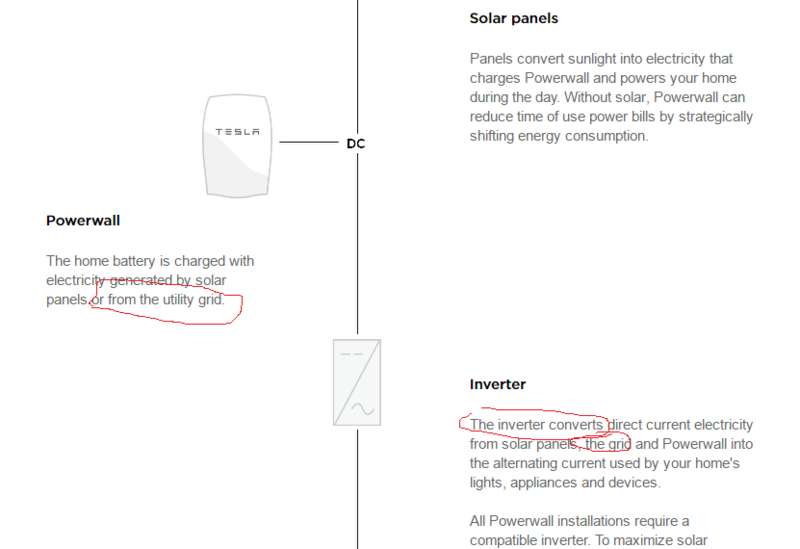

Sim, economicamente pode não ser viável. Mas e tecnicamente? é possível de efectuar/programar? Existem sistemas de inversores que permitam fazer isto?
Autor do tópico - Colaborador
- Mensagens: 1002
Re: Baterias
Viável é, mas terá que ter um inversor compatível e as perdas vão duplicar: AC->DC + DC->AC.jfr2006 Escreveu:Sim, economicamente pode não ser viável. Mas e tecnicamente? é possível de efectuar/programar? Existem sistemas de inversores que permitam fazer isto?
Este é parte do esquema do site da Tesla/Powerwall:
