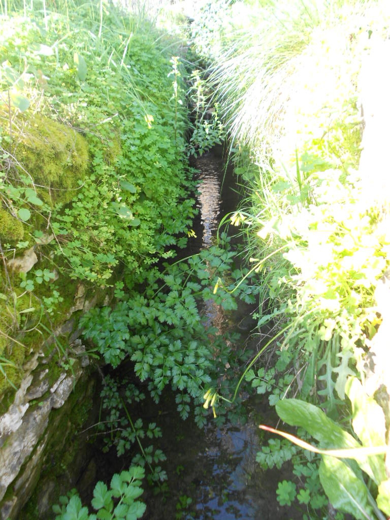

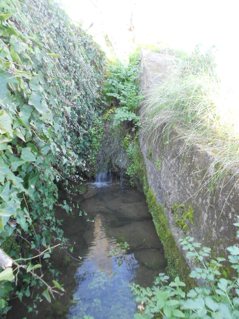

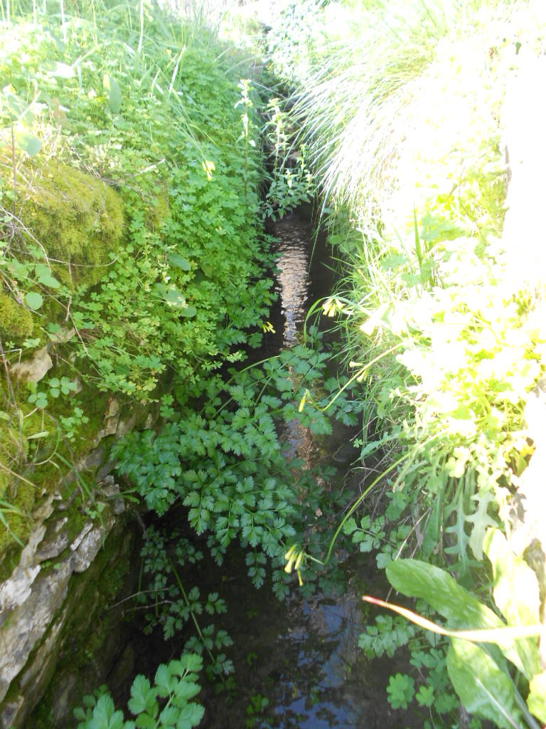

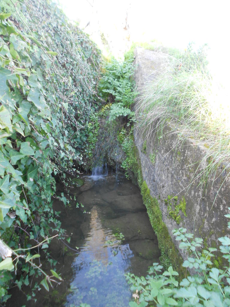

As fotos abaixo são do ponto B, onde o ribeiro está emparedado, onde era fácil fazer 1 barragem com queda para cima da azenha. É também próximo da casa, outra vantagem.
O caudal é, medido hoje, de +- 1 l/s. Num ano normal (o que é isso, nos tempos atuais?), deverá ter pelo menos o dobro, no outono/inverno. Para o fim da primavera/princípio verão, talvez 1 l/s num ano normal.
