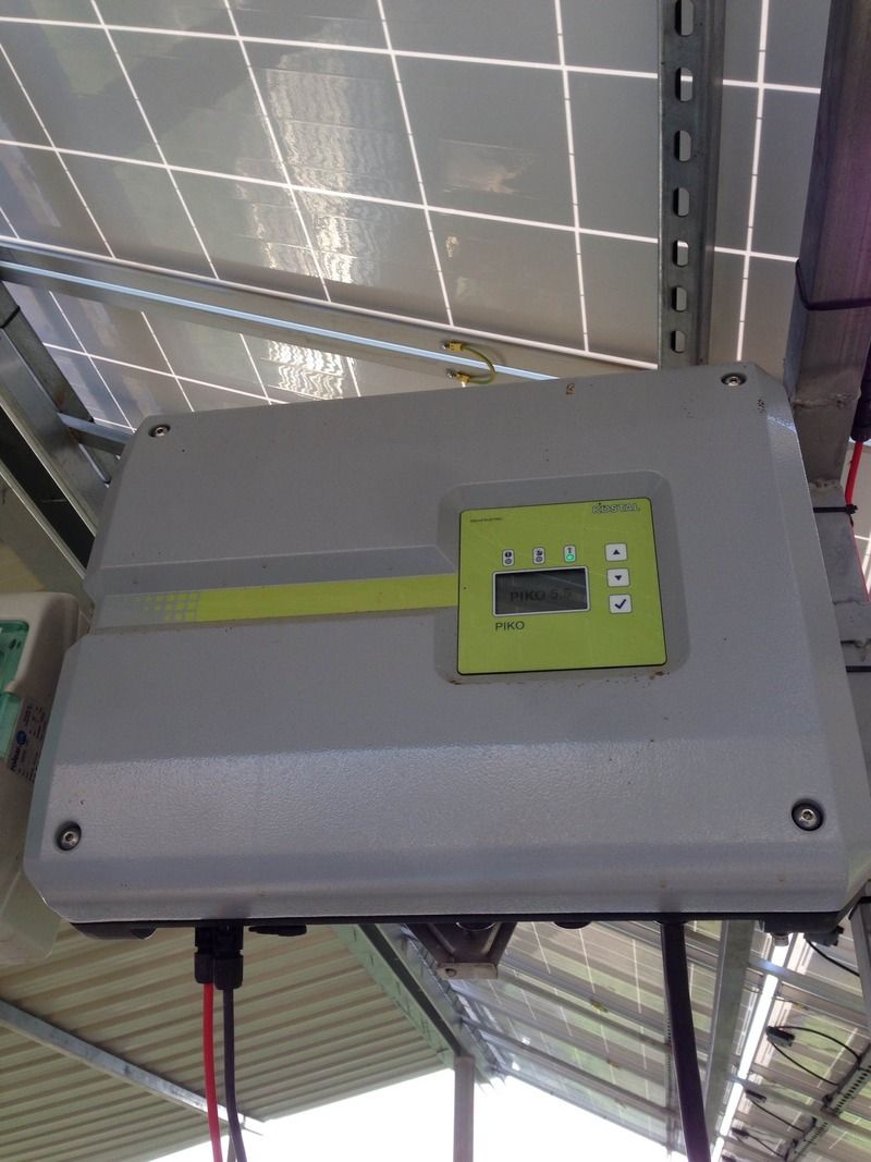

De certeza que o inversor é um Koastal Piko 3.0? é que segundo o manual a potência máxima fotovoltaica é de 4,30KW e tens instalado 5,20KW??? e tem de saída potência nominal de 3KW o que é manifestamente baixa para uma potência instalada de 5,20KW, o que não te vai deixar muito para venda e ainda te encareceu a instalação e não vais tirar o melhor rendimento, pelo menos que instalassem o 4,6Kw que está mais perto do que tens instalado no campo solar. http://www.kostal-solar-electric.com/en ... selrichter
Dizes que é uma instalação doméstica e que pagas 279€/mês de electricidade se calhar poderias tentar reduzir os consumos tais como substituir as lampadas por lampadas de led´s, se calhar um frigorífico e arca frigorifica com menor consumo, alterar alguns hábitos como desligar os stand-by dos equipamentos etc. é como dizes o valor do investimento é para esquecer porque com esse inversor se instalasses 4KW de PF deverias ter quase o mesmo rendimento e com um custo de investimento inferior, mas isto é a minha opinião.

O Inversor é um Piko 5.5
Segue foto:

Com o inversor 5.5 já está melhor, e pela fotos tambem não me parece que os paineis estejam a 41 ou 43º mas se dizes que estão?! é que parece que têm menos inclinação (mas pode ser devido as fotos) o que vai fazer que as produções durante o inverno sejam menores do que se os paineis tivessem maior inclinação.
