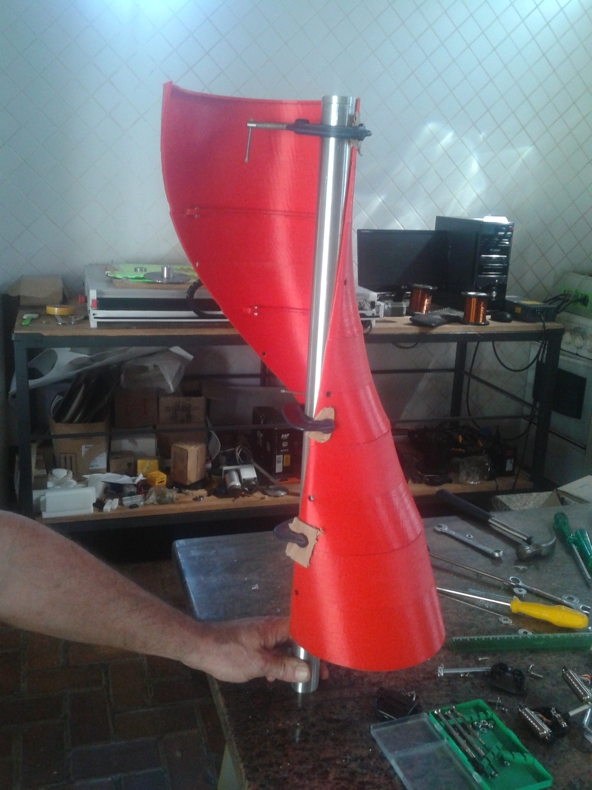

metade da turbina
metade da turbina
2015-08-19 11.11.44.jpg (1.23 MiB) Visto 11627 vezes

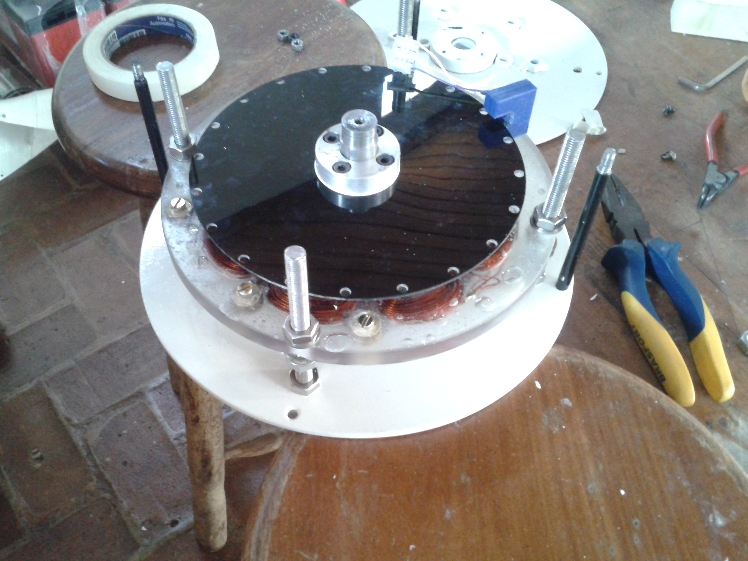

estator com encoder
estator com encoder
2015-09-23 16.32.09.jpg (1.21 MiB) Visto 11627 vezes

Este rotor tem apenas 360mm de diâmetro. Após o protótipo gostaria de fazer com 1 metro de diâmetro.

Porém, vou colocar os desenhos para que possam me ajudar, por favor, com a ineficiência do mesmo. Os imãs são N50 30 x 20 x10.
Não consegui medir a potência, comprei um dispositivo wattmeter que não me ajudou muito.
Sem carga com 120 rpm ele gerou 13v. Com carga, para gerar alguma coisa que se possar ficar contente, precisou rodar em 200 rpm.
Usei 24 imãs e 9 bobinas com awg 18 com 90 voltas.
