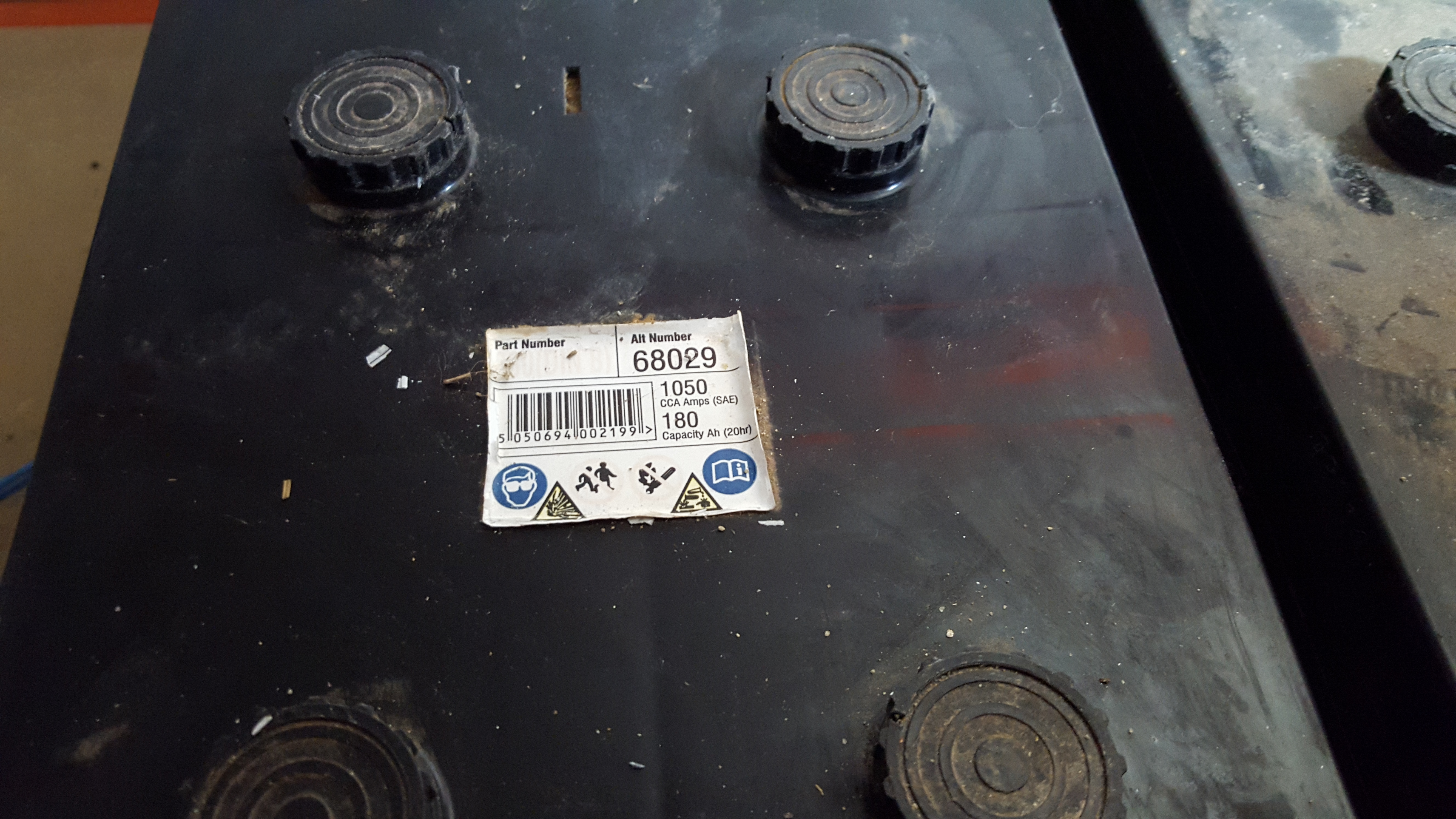

vou tb colocar aqui fotos das baterias que tenho. So preciso de confirmar se o inversor da para este tipo de baterias antes de encomendar ?
