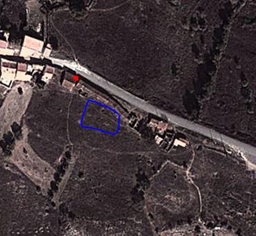

Possuo um terreno com boa exposição solar, que não tem árvores, nem construções "próximas", nem para semear batatas serve, e tenho algum dinheiro que no banco não me está a dar nada.. A minha ideia é arranjar maneira de dar utilidade ao dinheiro, que de momento não me faz falta, e também ao terreno.
Preciso que me esclareçam umas coisinhas(muita coisa :lol: ) nomeadamente legislações, custos aproximados(O que posso fazer com um orçamento de 3.000 a 4.000, mais ou menos), horas de sol no local para fazer as contas a ver se vale a pena o investimento.. No local tenho um palheiro que será onde será feita a baixada e o quadro(suponho que seja preciso), mas encontra.se relativamente próximo do local..
Deixo imagem do google maps em anexo para terem uma ideia..(O terreno é maior) A azul onde quero meter os painéis a vermelho o palheiro onde ficará o quadro.

ktm333 Escreveu:Possuo um terreno com boa exposição solar, que não tem árvores, nem construções "próximas", nem para semear batatas serve, e tenho algum dinheiro que no banco não me está a dar nada.. A minha ideia é arranjar maneira de dar utilidade ao dinheiro, que de momento não me faz falta, e também ao terreno.
Em minha opinião já vem tarde que isto do solar já foi "chão que deu uvas". Infelizmente sou forçado a dizer que, se tem um algum dinheiro no banco (sorte a sua) mais vale deixá-lo lá estar porque, mesmo pouquinho, sempre rende, no solar dificilmente irá recuperar o investimento durante a vida útil do equipamento (20 anos) a menos que seja em regime de autoconsumo, o que me parece não ser o caso.
No entanto, para começar, sugiro que consulte o Decreto-Lei n.º 153/2014 e o site Renováveis na Hora, peça uns orçamentos e faça as suas contas.
