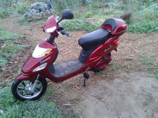

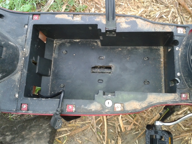

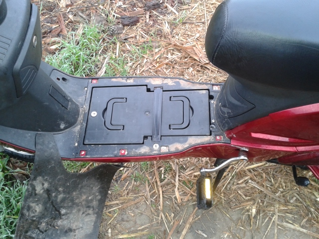

Aqui estão as fotos da falada scooter.
- 20151209_083836.jpg (219.58 KiB) Visto 9236 vezes
- 20151209_083102.jpg (238.43 KiB) Visto 9236 vezes
- 20151209_082656.jpg (262.94 KiB) Visto 9236 vezes
