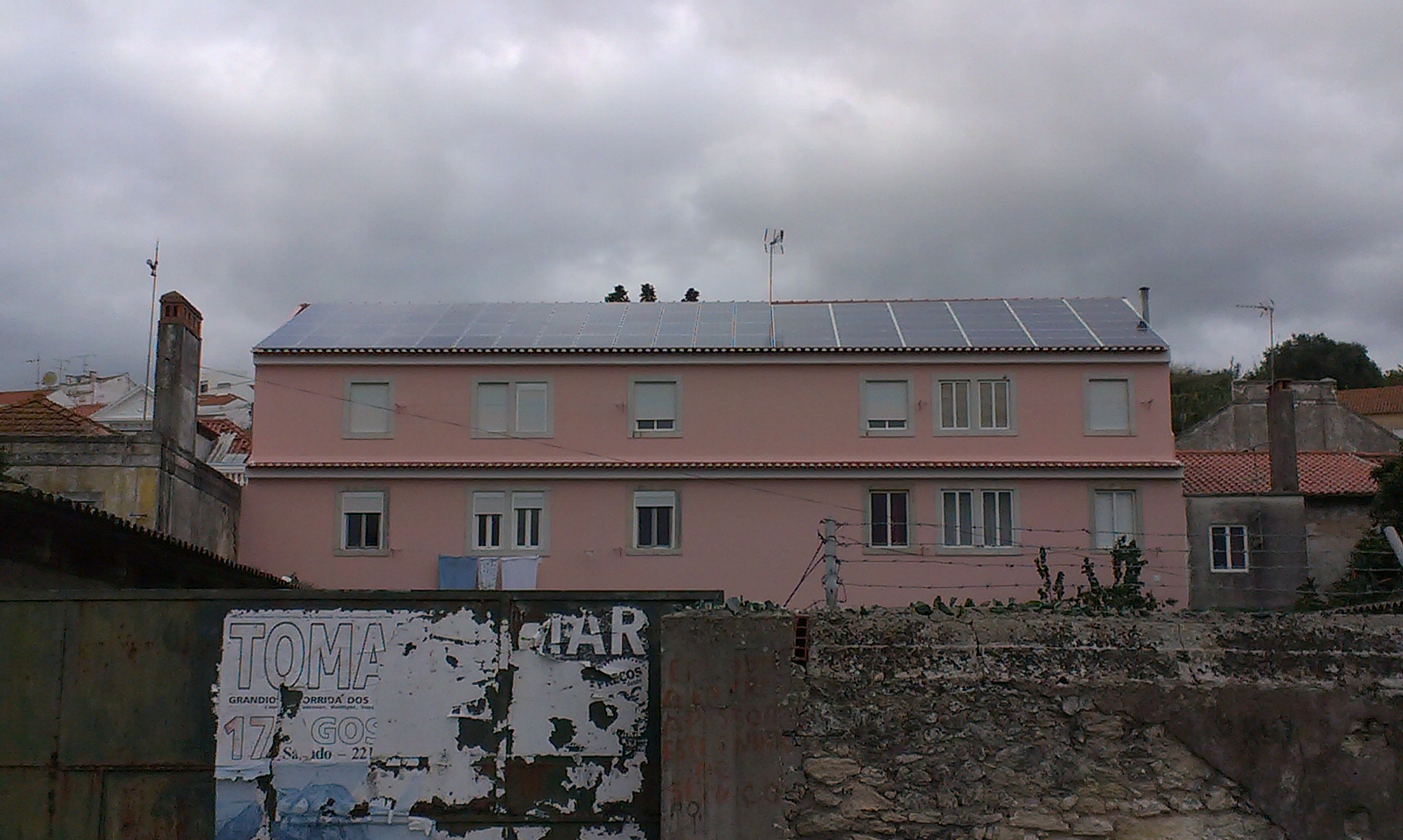

Porque não coloca aqui umas fotos da sua micro!?

Foto adicionada
- 2013-11-01 15.07.46.jpg (624.95 KiB) Visto 5709 vezes

O local parece não ser de acesso facil, o melhor é ser alguem equipado para fazer essa manutenção.
Alem da limpeza convem verificar se as strings estão equilibradas, com essa medição já dará para ver se existe algum painel com algum defeito eletrico.
é importante também rever todos os apertos das ligaçoes nos quadros DC e AC, com o passar dos tempos vão ganhando folga.
É importante também verificar se não existem peças de fixação que estejam a perder a firmeza.

O local de facto não é de fácil acesso. Na próxima semana vou ter de alugar uma grua para retirar os pombos e colocar espigões para ver se deixam de parar por ali.
Queria aproveitar a grua para ver fazer uma limpeza aos painéis. Em cima da hora não deve ser fácil arranjar alguém para fazer a limpeza pelo que devo ter de "inventar" qualquer coisa até lá!
Para as questões mais técnicas, vou ter mesmo de encontrar alguém. Recomendam alguma empresa na zona de Azambuja?
