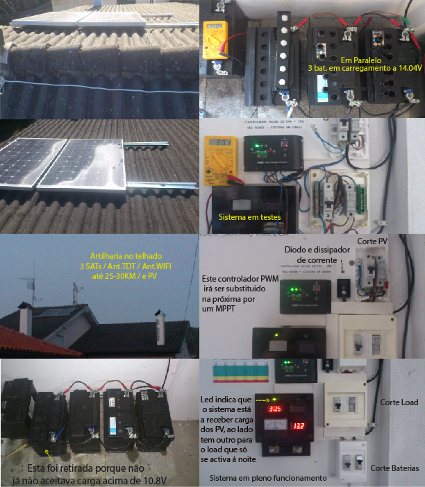

Primeiro projecto instalado e a funcionar em Agosto de 2014 :
Post antigo :
" Boas amigos, peço desculpa pelo atraso mas não tenho tido tempo para meter aqui as imagens do meu sistema, hoje tive um tempinho e estive a editar as mesmas e meti tudo em 1, quer dizer algumas delas, mas como se constuma dizer é pequeno ( o sistema ) mas já faz maravilhas hehehehe..
Com o sistema atual instalado tenho todas as luzes da vivenda na parte de baixo ligadas, dá para fazer carregamentos de electrónica e já fiz testes para troca das lampadas da garagem que são 7 de 1.20mt, onde estas gastam imenso, no entanto estas vão ser alteradas também para leds e por fases, mas sempre tendo em atenção aos amperes que todo o sistema vai puxando, para já não quero passar dos 2 a 4 amperes/h, mas penso que não irá chegar aos 4A com todas as luzes já ligadas e alguma electrónica, e isto porque tenho várias luzes á volta da vivenda e estas só gastam 0.6A, são de 2.4W ( luz fria ) com 48 smd, e estou muito satisfeito com o resultado.
Tinha umas imagens do valor do load e já não sei o que fiz as mesmas, tenho de ver se estão nos portáteis..
Nestas imagens por baixo no quadrado de madeira em preto onde se encontram os monitores digitais e o analogico, tinha lá metido um shunt de 100A, mas depois retirei-o porque para já não faz lá falta visto que no momento não vou puxar muito pelas baterias, entretanto ao retirar o shunt fiz mais umas pequenas alterações, mas o básico está aí nas imagens.
Amigo Emanuel eu sei que é pouquinho ainda, mas com o tempo vou lá chegar hehehehe..
Em relação ao suportes quero vos dizer que não meti os suportes indicados para os paineis, arranjei uns porreiros que me ficaram a metade do preço, esta era uma barra única de 6 metros que mandei cortar ao meio e assim deram 2 de 3mts e poupei cerca de 26 € o que me deu para comprar outros acessórios, e como fui eu que fiz tudo ficou super barata toda a instalação, nos paineis vou ter de fazer uma pequena alteração, que será incliná-los um pouco para a esquerda para tirar mais proveito do sol, mas como já não tinha muito tempo até para os instalar por isso estes tiveram de ficar a direito, mas mesmo assim não ficaram mal, porque as 12h00 tenho logo o sol por cima deles, e até ás 19h apanham sempre sol, mas com a inclinação correcta vou tirar mais proveito até essa hora..
Eu sei que não muito mas espero que gostem, o sistema neste momento está a trabalhar sozinho sem ninguém por perto, talvez no final de novembro lá vá 1 ou 2 dias e depois para o natal, vamos ver..
Cumps.. "

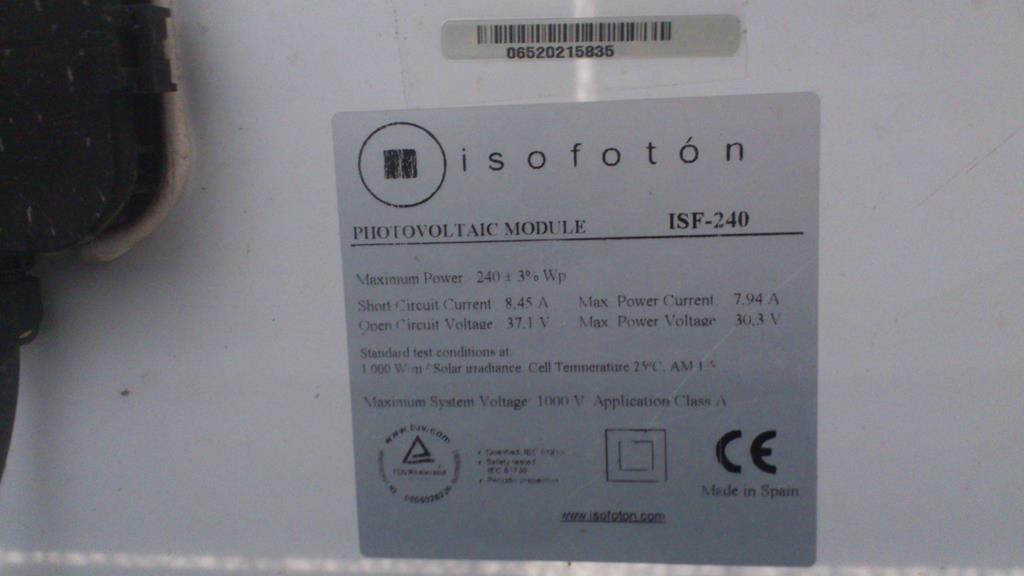

Produção PV : 480 W / 300Ah
Controlador : MPPT 40A

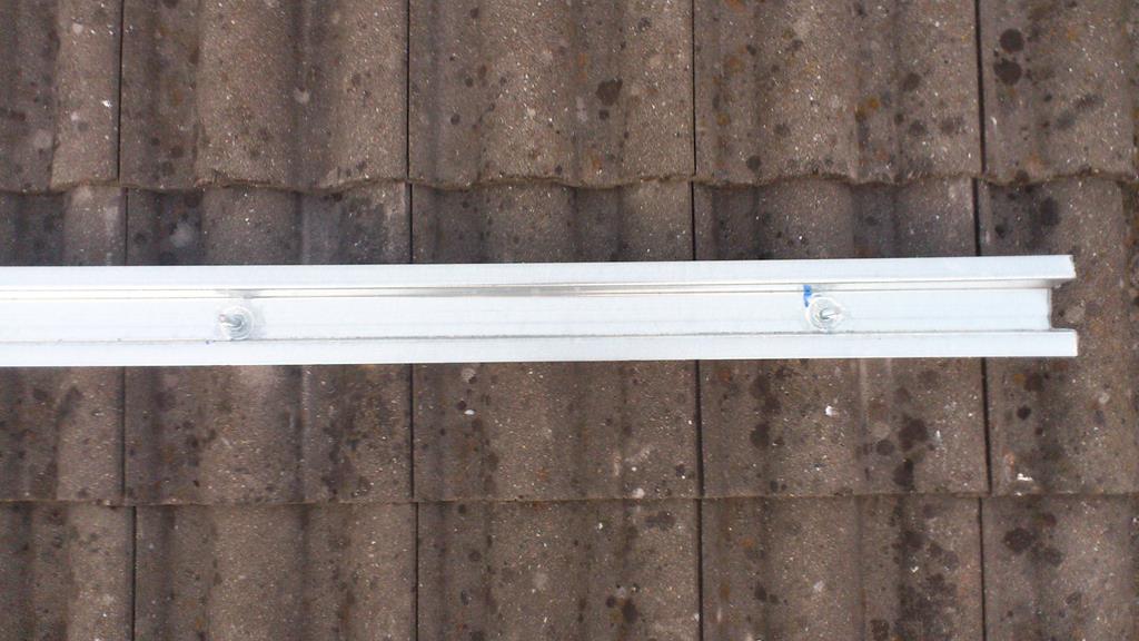

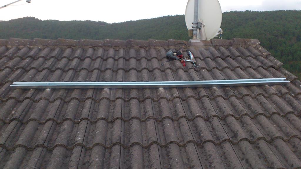

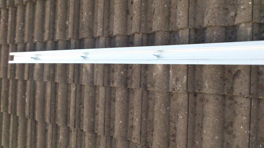

Bem para quem pretender começar nesta área e não queira gastar nos suportes originais dos paineis, aqui fica a minha solução instalada e a funcionar sem problemas e suporta ventos bem fortes..
O suporte tinha 6 metros e mandei cortar em 2 ficando 2 com 3 metros e assim deu para cima e para baixo, poupando em mais um suporte..
Foram cravados ferro de rosca dentro da placa e telhas + buchas de aço + bucha quimica no suporte, e assim só se voar o telhado todo é que aquilo sai dali, hehehehe..
Esta é uma solução bem económica, um suporte destes anda nos 20 € com 6 metros..
Aqui ficam as imagens :

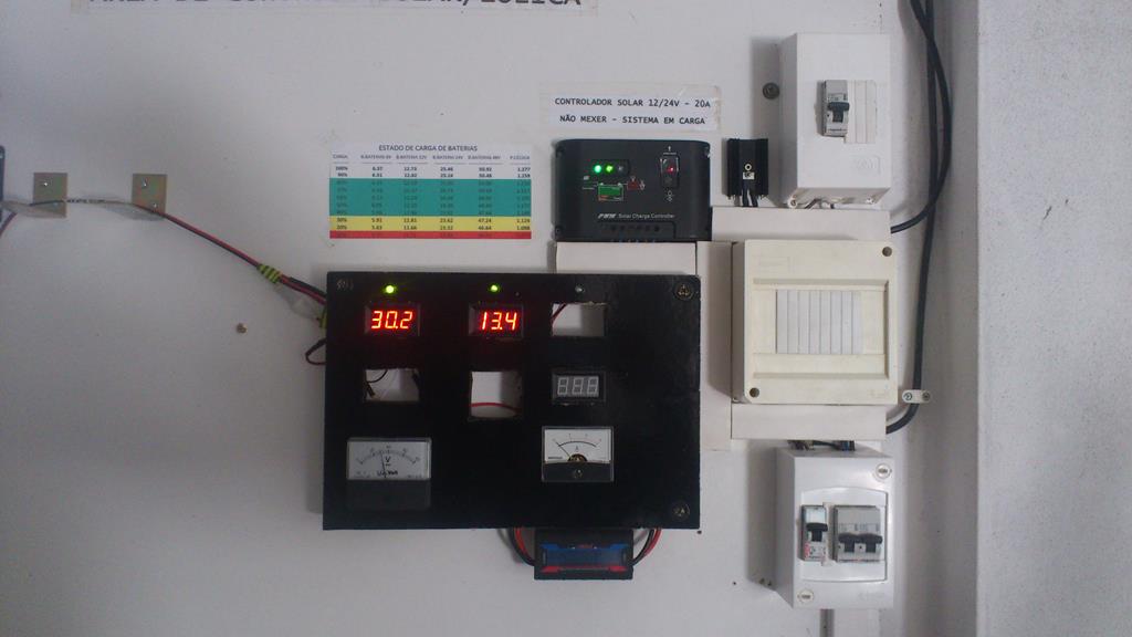

Bem aqui ficam alguma modificações efectuadas em Abril de 2015, o painel de monitorização ficou incompleto devido a não ter chegado a tempo o resto do material que era necessário..

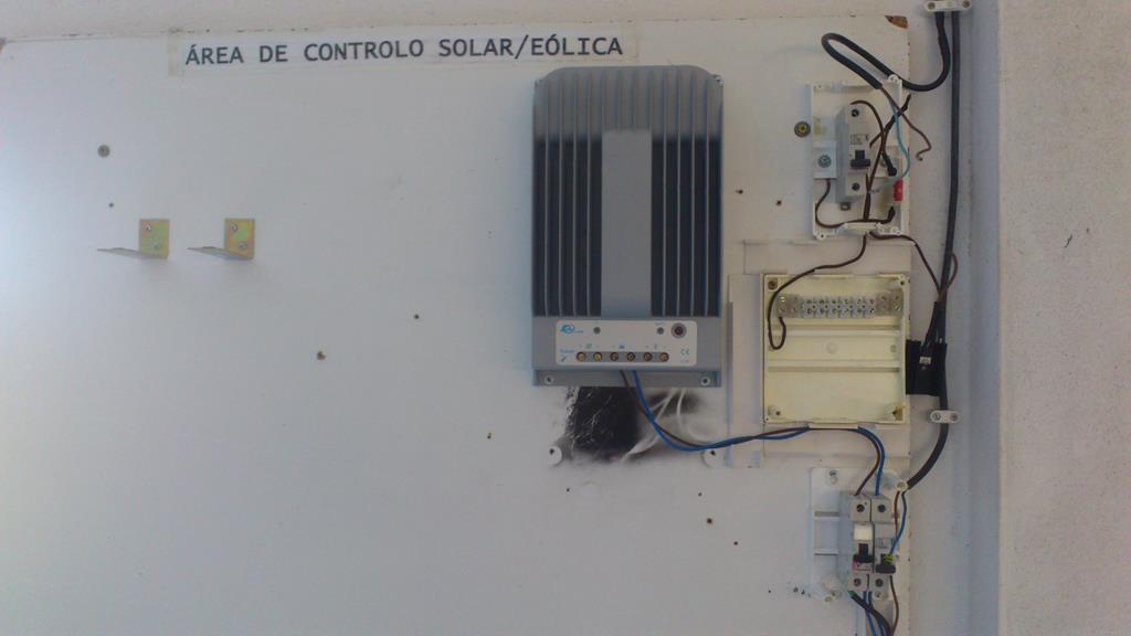

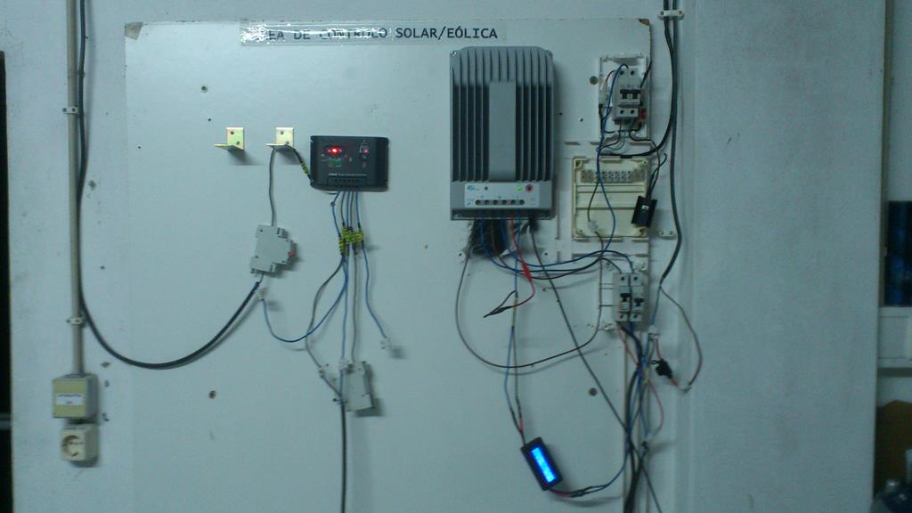

Novas modificações em Agosto de 2015, desta vez removi tudo e irei começar de novo as cabelagens, isto porque será trocado os cabos que vem dos paineis até ao controlador por um cabo melhor, e será inserido também novos cabos no sistema interno..
Sendo assim e para tentar estar o mais actualizado possível, começo aqui as mais recentes imagens e nestas serão com os 1ºs testes ao novo controlador MPPT de 40A e novos módulos digitais, junto a este irei usar o antigo PWM que tem sido muito bom este tempo todo e passará a controlar a eólica onde também junto já algumas imagens..
Siga as imagens :

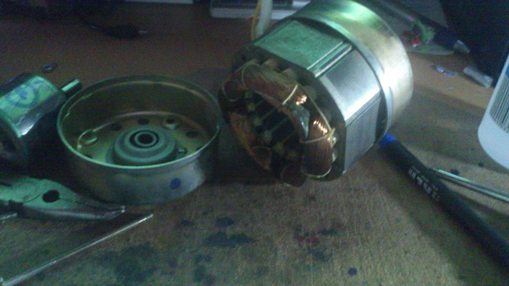

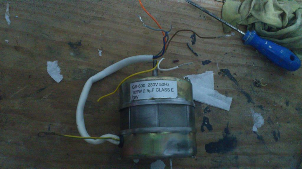

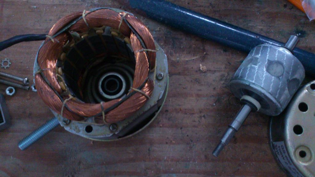

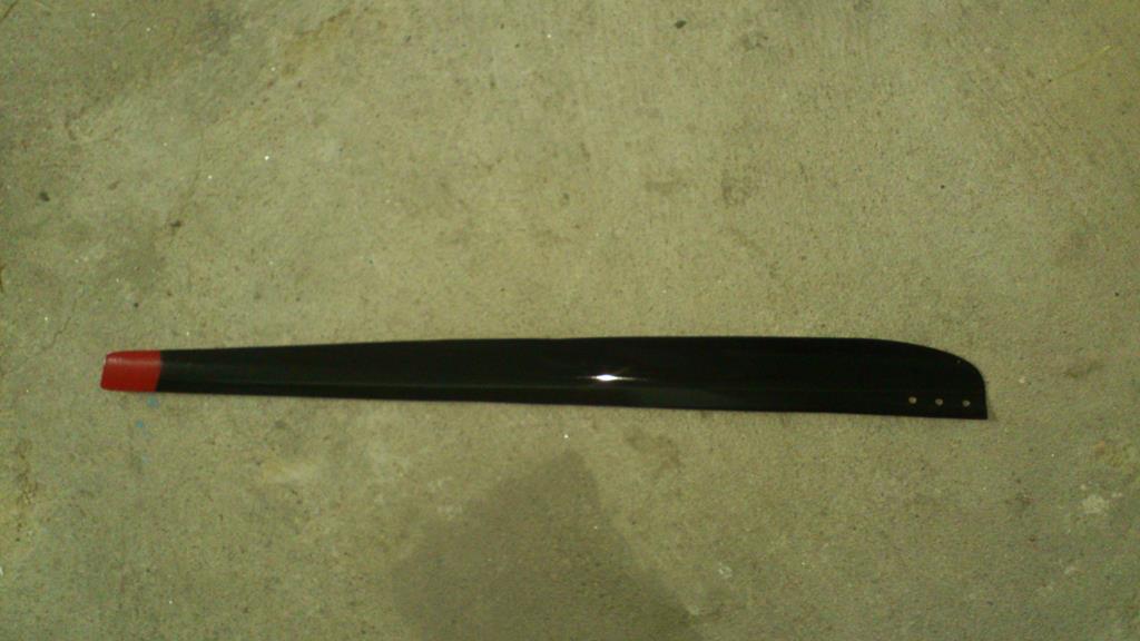

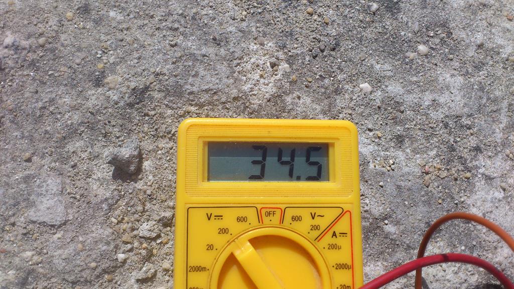

Motor já testado e com voltagem perto dos 40 V, consegue alimentar uma lâmpada de 12v de leds só com o rodar do dedo..
Já comecei a pintar as pás, e a isolar o motor, mais logo insiro mais algumas imagens, visto que ainda estou a tentar finalizar a eólica..
Isto não é fácil ter 2 sistemas para fazer ao mesmo tempo, acho que vou sair de férias mais cansado do que entrei hehehe, mas é por uma boa causa..
Últimas imagens por agora...

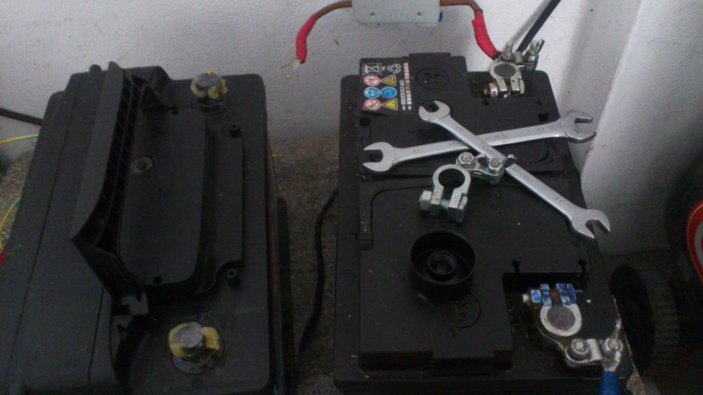

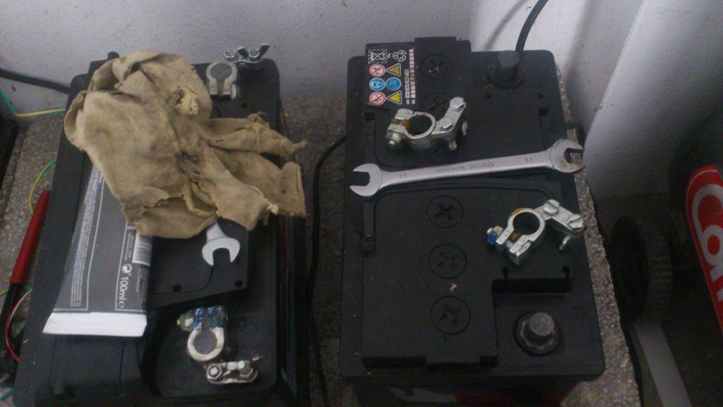

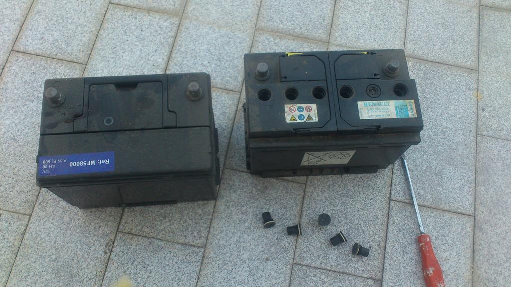

No entanto aqui fica mais umas imagens, desta vez foi já a manutenção das baterias que vão ficar a trabalhar, neste caso agora fico só com 150Ah, visto que 1 foi para a sucata :
Manutenção feita :
Verificação do nível de água
Verificação do ácido
Limpeza dos bornes
Lubrificação com vaselina nos bornes
Inserção de massa consistente nos bornes ( evita aparecer ferrugem ou a aquela pasta branca que aparece nos bornes das baterias )

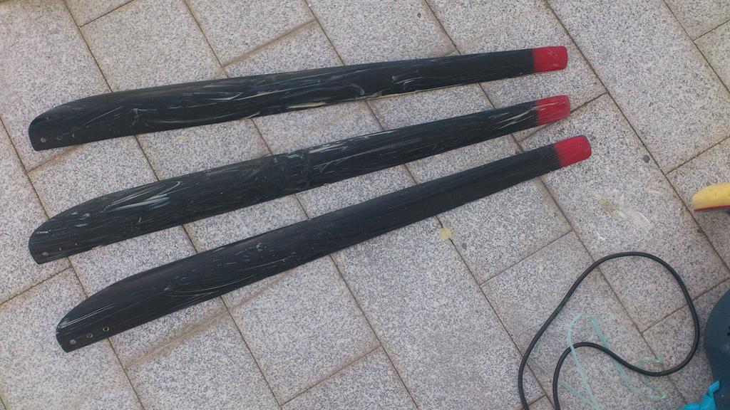

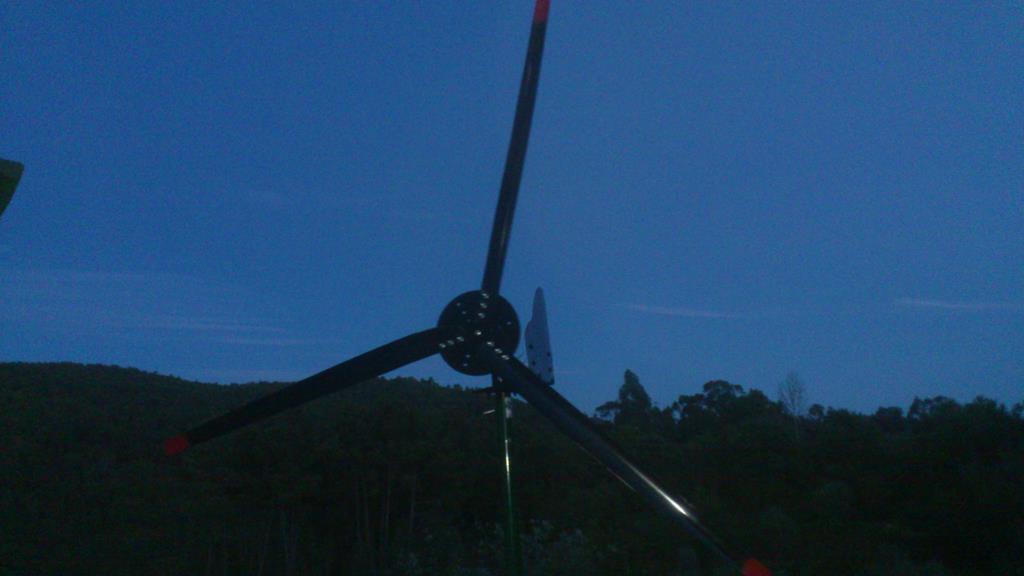

Boas MRider, olha aqui na casa de férias tem muito vento, mesmo em dias de verão pode estar 35 graus e estar um óptimo vento, a casa tem a vantagem de estar virada para uma serra onde os ventos vem de rajada sempre a descer e por isso aqui tem alturas em que os ventos são fortes, já no inverno é a toda a hora e sempre ventos bem fortes, até tenho o receio da ventoinha poder partir nessa altura, mas só fazendo alguns testes antes de a meter no telhado..

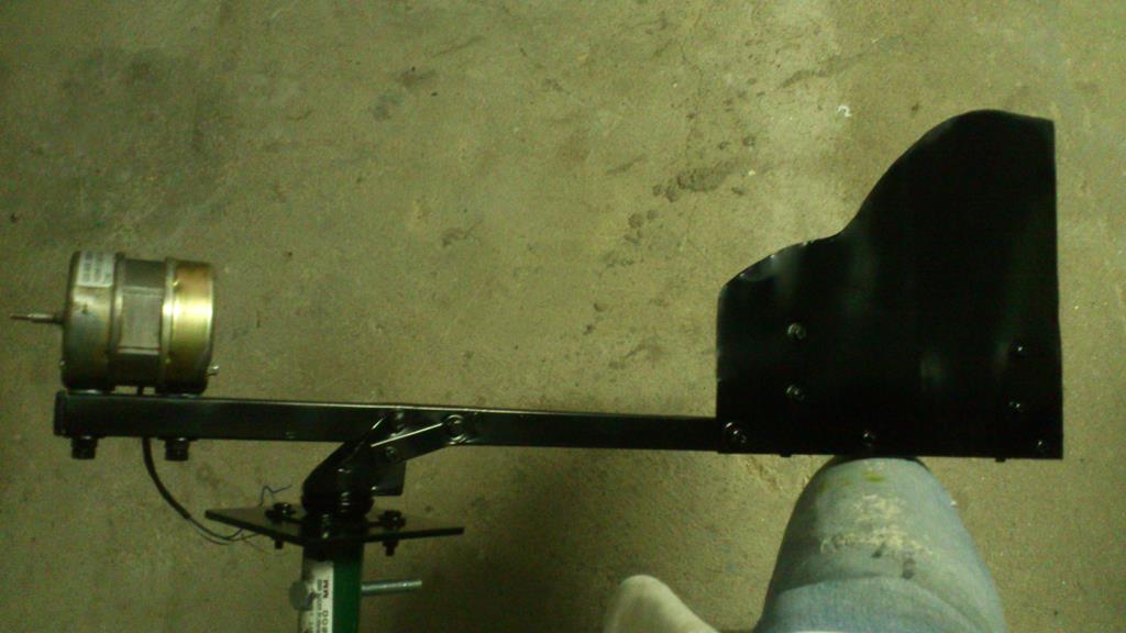

Eu já a tenho montada no poste mas no piso de baixo e ontem como estava bom vento aproveitei e fiz alguns ensaios e reparei que a ventoinha precisava de mais peso atrás, mas também o eixo que a faz rodar não é nada de especial, foi só para safar agora porque estou a espera de um eixo em condições, mas mesmo assim já deu para concluir algumas coisas e a principal é que não pode ir para o telhado sem um bom eixo e sem estar bem calibrada e sem vibrações..
Eu tenho um vídeo do ensaio que fiz e depois meto aqui, tenho de fazer o upload para o meu servidor..
Em relação ao solar já tenho a monitorização completa, só falta passar o novo cabo do telhado até ao controlador, no entanto fiz um circuito simples com protecção que me indica com 3 leds cada entrada do controlador e se está a funcionar ou não, e este também passa a energia até as baterias e ao load.. Só em testes arrebentei 12 fusíveis de vidro para me certificar que ao exceder a amperagem que os mesmos arrebentavam, assim agora já tenho a certeza que o sistema está seguro..
Bom agora só falta pôr ao lado do sistema de monitorização solar o sistema que irá monitorizar a eólica, mas são mais uns dias, ainda vou fazer mais uma placa de circuito igual á do solar..
Aqui fica mais umas imagens :
1ª - Polimento das pás após a pintura
2ª - Eólica já instalada provisoriamente para os 1ºs testes de voo
3ª - Preparação para criação do circuito
Abraços..

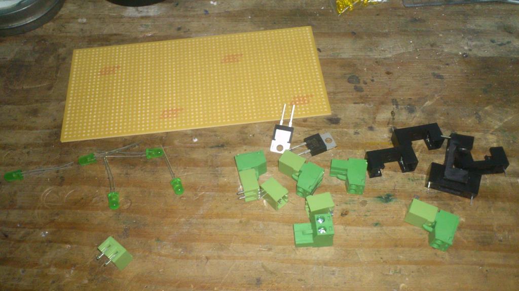

Epa esta placa quase que esta dava para ir para a secção de projectos caseiros, mas por agora esta irá ficar mesmo por aqui..
Gosto de fazer estes circuitos dá outra imagem ao sistema além de protegê-lo e de fazer de indicador de funcionalidade..

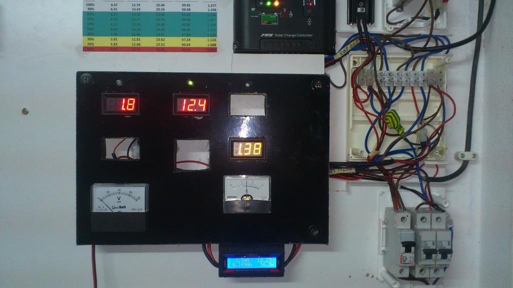

Boas amigos, aqui vai mais um update no Solar e Eólica

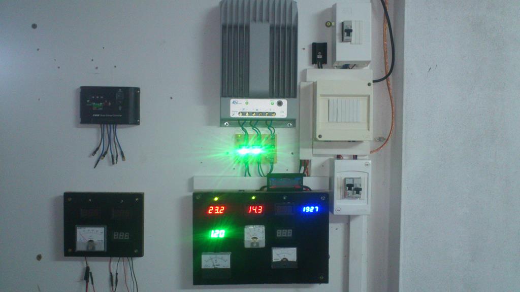

Pois bem, finalmente no domingo lá consegui acabar o painel de monitorização do sistema solar, penso que agora tem tudo o que queria em termos de digital e analógico, visto isto já estou a tratar do sistema da eólica, mas devido ao eixo novo que chegou não ser o indicado, tive de alterar os planos e improvisar, sendo assim amanhã se tudo correr bem já tenho o novo eixo e desta vez ficará soldado a barra que liga ao poste principal, este como é bem grande penso que irá dar para um futuro upgrade com um motor maior, pelo menos tem tamanho para aguentar..
No solar agora já tem um amperímetro digital que mostra o que está a vir dos painéis e a entrar no controlador e depois o analógico ao meio mostra o que o controlador está a enviar para as baterias, neste caso será sempre a mais do que os painéis estão a mandar..
Adicionei também na lateral direita um relógio digital, e isto porque uma pessoa perde a noção das horas quando estamos entretidos a fazer algo no sistema ou na garagem com outra coisa, e assim basta olhar para o sistema e está lá sempre um relógio hehehehe..
No load, tem 1 voltímetro digital que diz a diferença que as baterias tem quando está a gastar, por exemplo no meio diz o valor real das baterias e ao lado dtº a diferença quando está em load, por ex : as baterias mostram no digital do meio que tem 12.7v e ao lado dtº quando em load activo diz 12.4v, assim sei sempre os 2 valores, o real e o provisório que vai mostrando ao momento que vai gastando, nesta área do load também tem um amperímetro digital e analógico para um controlo mais fiável..
Na eólica podem ver que logo no início do vídeo que a mesma abana devido ao eixo não ser estável e tudo devido aqueles suportes não serem os indicados para isto, ainda á muita gente que os usa mas nem sabem o risco que correm se aquilo partir, mas enfim ainda bem que este meu foi só para testes..
Também já fiz o circuito para a ventoinha, é igual ao do solar só que não terá o load, visto que a eólica não irá usar qualquer load, simplesmente esta servirá para injectar energia nas baterias e depois o controlador solar faz o resto..
Já arranjei mais 2 baterias usadas e estas com 12.6v de carga e com bons indicadores, aproveitei e fiz logo uma limpeza e uma vistoria as mesmas, assim já fico com 4 no sistema e andará o total nos 300Ah, mas quero ver se para a semana me arranjam mais 2 boas para ficar com 6 e perto dos 500Ah.. ;)
Nota : No video do sistema solar ainda não estão as "novas" baterias, isto porque o vídeo foi feito a uns dias atrás ok..
No entanto de seguida podem ver as imagens e os links para os videos..
