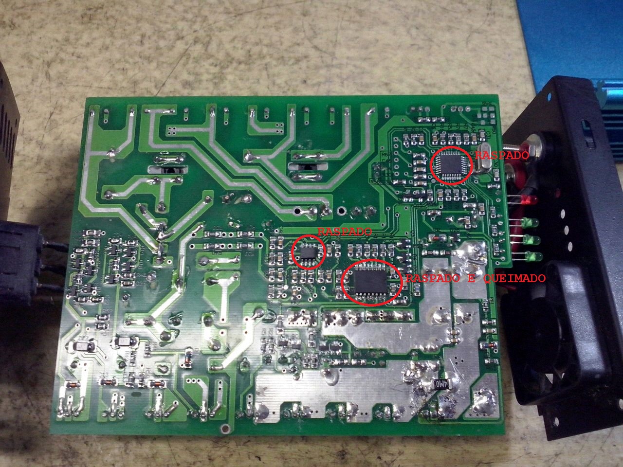

Boas! Tenho um problema que talvez possam me ajudar. Comprei há algum tempo um grid tie de 360w no ebay, porém ele queimou.
O problema: Alguns CIs estão com a nomenclatura raspada. A esperança que tenho é que eles são bem parecidos entre si, né?
Então, será que alguém já passou por esse problema e poderia me indicar que CI é esse?

- Placa grid tie CI queimado..jpg (439.17 KiB) Visto 3574 vezes

Olá, o meu inversor também pifou, por norma (80%) quando avariam são os MOSFEST's que pifam, no meu caso foi só trocar os mosfet's e ficou bom, já foi reparado a meio ano e continua a bombar.
Para testar os MOSFEST's podes medir a continuidade entre as patas da extremidade, se estiverem em curto estão danificados.

É, mas pelo que o técnico falou, esse CI na foto (raspado e queimado em vermelho) também está com problema.
E quanto aos Mosfets, é o mesmo pra todos? E qual o modelo?

Na foto não da para ver se esta queimado, os mosfest's podes testar todos da mesma maneira, no meu caso tinha salvo erro 3 queimados, dois de um tipo e outro de outro, o meu inverter é de 500w, más é a mesma treta chinesa, também tem os ci's raspados, se o ci esta queimado não há nada a fazer, provavelmente mesmo que não estivesse raspado não dava para arranjar.
