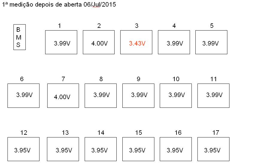

Resolvi, hoje, abrir o pack, e verificar a voltagem de cada módulo. Envio em anexo um ficheiro a ilustrar o que foi medido, quando o indicador da scooter me dizia que tinha cerca de 85% de bateria. de salientar que o corte se costuma dar quando o indicador mostra cerca de 73%.
Fico a aguardar a vossa análise, e se me puderem dar mais umas dicas. Ainda não fiz Reset do BMS.
Obrigado a todos.
Obrigado a todos.
- battery Etro.JPG (41.03 KiB) Visto 12521 vezes
- Mensagens: 3152
Re: Etropolis Retro com pouca autonomia
Bom trabalho!
Basicamente necessitas de carregar essa célula mais fraca, a nº3, até que fique com a tensão das outras.
As células nº12;13;14;15;16;17, também necessitam de um pouco de carga para ficar tudo equilibrado.
Continuação de bom trabalho!

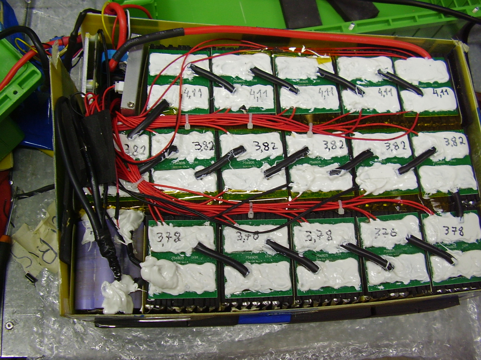

Boas, cuttysark76. por acaso podes dizer-me a referencia das células do pack acima exposto, apenas para saber com o que posso contar no caso de ter que substituir alguma.
