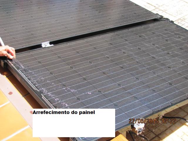

- Depois, pôs-se uma mangueira com água a correr sobre um painel, por algum tempo, para o arrefecer e registou-se de novo a produção.
- Usou-se inicialmente água quente (mangueira longa deixada previamente ao sol) para começar a arrefecer 1 painel, para evitar um choque térmico com risco de quebra do vidro; essa água foi arrefecendo lentamente até ficar a uma temperatura de 30ºC, temperatura de saída da mangueira.

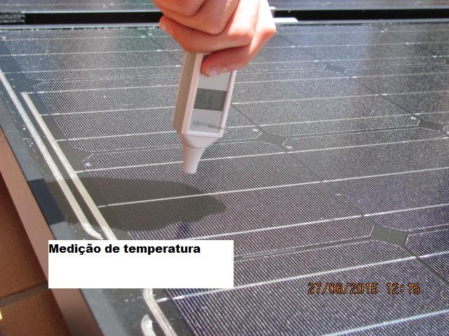

- A temperatura do painel pré-arrefecimento não foi possível medir, pois o termómetro dava erro por temp. superior a 50ºC. Mas o painel até queimava.
- A temp. do painel logo a seguir a remover-se a mangueira, medida próximo do local onde estava a mangueira, foi de 30ºC, igual à temp. da água.
- Logo após se começar a regar o painel, mesmo com a água que saia da mangueira ainda quente, mas menos quente que o painel onde não se conseguia pôr a mão, a produção já tinha aumentado para 390W.
- A produção passou de 360W em 2 painéis para 405W (valor máximo estabilizado) também em 2 painéis, após arrefecimento de 1 só painel.

- Arrefecimento do painel
- IMG_0168'.jpg (65.33 KiB) Visto 8472 vezes
- Medição de temperatura
- IMG_0164'.jpg (83.79 KiB) Visto 8472 vezes
