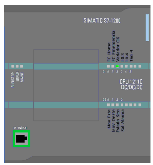

Entretanto encontrei um relatório de estágio que possui informação vital para perceber se os sensores de curso estão operacionais ou não.
Na página 30 (http://bdigital.ipg.pt/dspace/bitstream ... 010287.pdf) temos a legendagem dos I/O do automato
simatic S7-1200.png (27.02 KiB) Visto 9396 vezes
O input 0 corresponde ao sensor de poente e o input 2 ao sensor de emergência

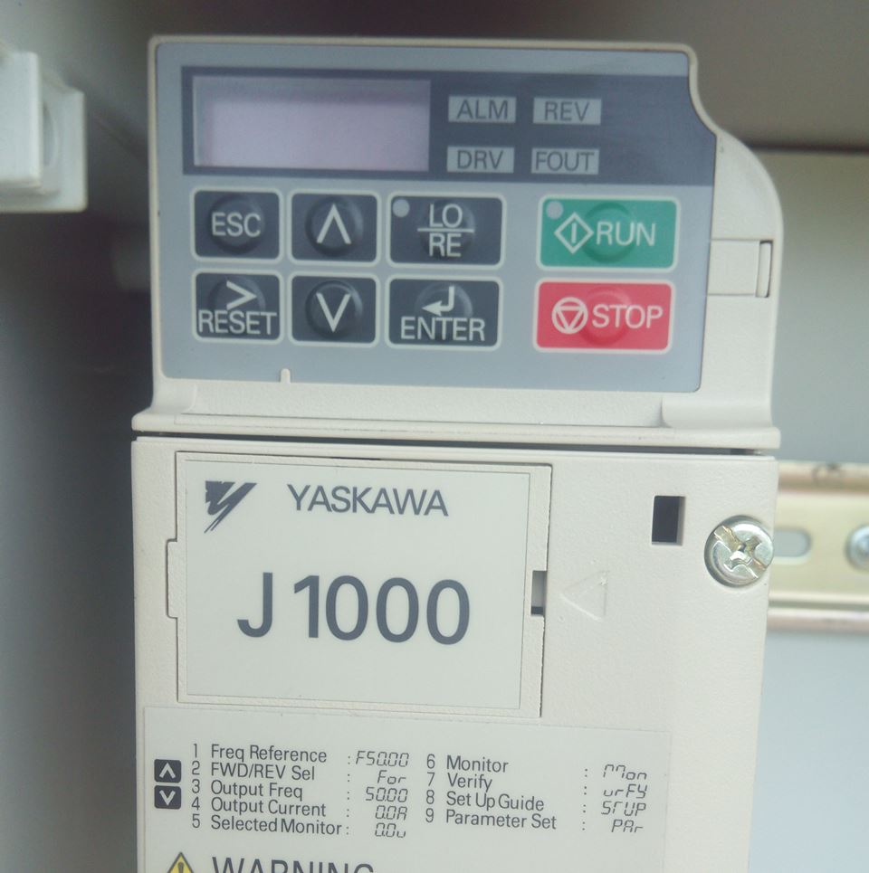

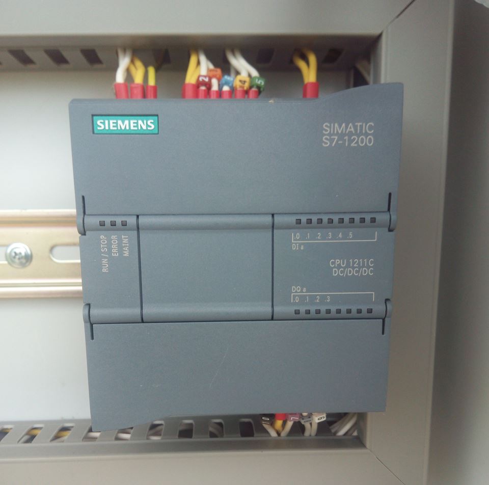

Hj tive a possibilidade de confirmar que os switch´s de fim de curso estão a funcionar corretamente.
Os leds 0 e 1 (correspondentes ao switch principal e ao de emergência, respectivamente) acendem sempre que accionamos manualmente os switch´s, no entanto se colocar-mos o seguidor em marcha recorrendo ao variador os switch´s são ignorados.
Será mesmo assim, ou haverá um problema qualquer no software que está no automato S7-1200?
Aceitam-se palpites!
No barramento de saída também não encontrei tensão de saída, excepto no sinalizador de erro (Led n.º 3)
