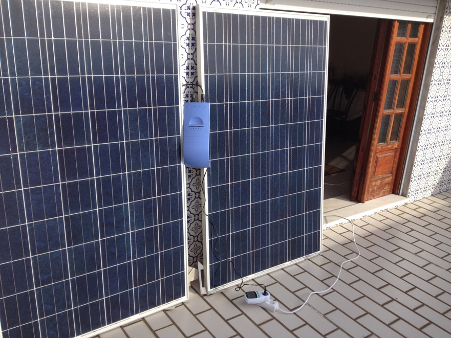

Em Novembro passado e como todo o assunto do autoconsumo a começarem a aparecer, decidi instalar um sistema para autoconsumo. A minha ideia era começar “devagar” e ver se realmente valia a pena pois o objetivo nunca seria de injetar na rede, mas o de diminuir o consumo contante que possuo de frigorifico, arcas congeladoras, bomba de pressão de água, etc durante o período de "fora de vazio" onde os painéis poderiam funcionar, usufruindo assim da diminuição do consumo "fora de vazio" (mais caro).
Uma vez que tenho alguma formação na área da eletrônica decidi comprar o material todo e fazer eu próprio a instalação, comprei 2 painéis de 250W da Renesola (por 230€ cada :) acho que foi um bom negocio), inversor Mastervolt 600W por 270€ mais acessórios(cabos, caixas, disjuntores, buchas, parafusos etc) por mais uns 50€ penso.

O meu próximo passo será adicionar mais um painel para “maximizar” o uso do inversor.
Deixo em baixo algumas fotos.

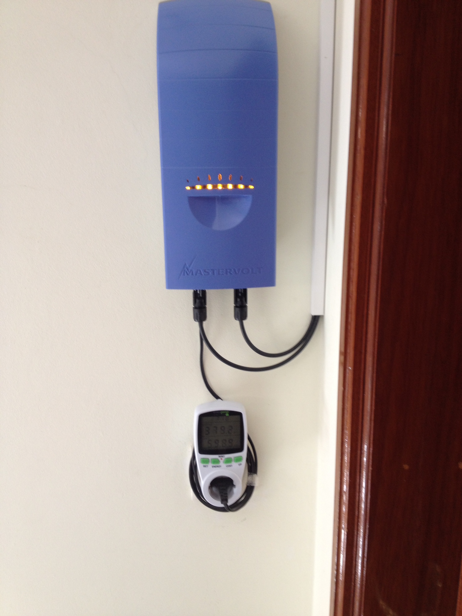

Teste ao inversor:
Inversor ligado no sótão da caixa de distribuição até a tomada:
fotografia 2 (3).JPG (704.06 KiB) Visto 7531 vezes

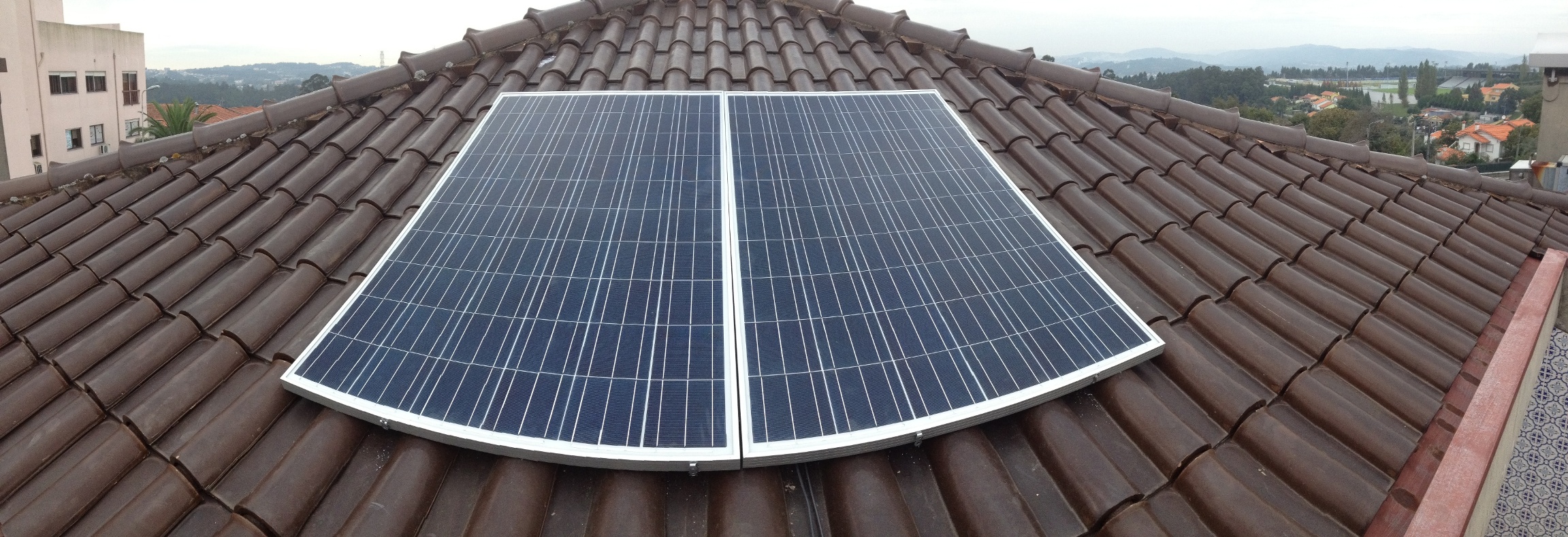

Painéis no telhado:
Não têm nenhuma estrutura de suporte a não ser 4 fitas metálicas tipo chapa apertadas no painel e na placa por debaixo das telhas com bucha e parafusos

Aconselho-te a desenrolar o cabo de 230V imediatamente! (fotografia 2)
Dependendo do numero de voltas, da secção e do isolamento do cabo, os 2Amp que lá passam provocam aquecimento, logo, tens uma fonte de ineficiencia.
De resto acho que temos artista :) Excelente instalação :)
