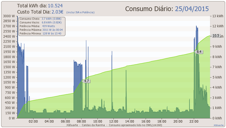

Eu estou a usar o OWL para medir a corrente à entrada do quadro, mas como não mede a tensão, estou a cruzar os dados com a tensão medida por outro equipamento.
Em casa o monitor em posição de destaque permite ir avaliando os consumos cada vez que se liga qualquer equipamento, os gráficos diários ajudam a ter uma maior percepção dos consumos.
Olhando para o gráfico percebe-se quando é que ligada a rega, quando ligam as máquinas de lavar, quando se cozinha, etc.
Fica o exemplo: http://www.jgduarte.com/stats/grafdia/c ... 4&ano=2015
O custo do OWL CM160 anda na casa dos 70€ cá e vão-se conseguindo na casa dos 40€ no ebay e afins.
