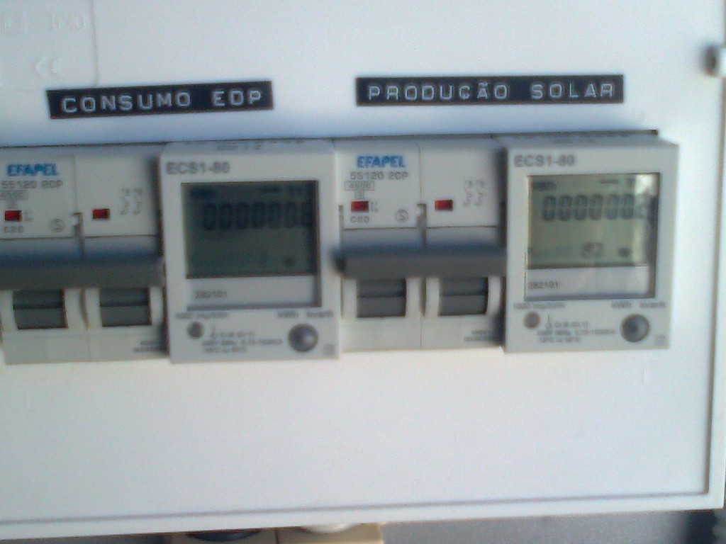

Como o meu híbrido anterior não tinha o contacto auxiliar coloquei dois contadores, um há entrada e outro há saída. No caso de passar para a rede é só descontar a potencia consumida.
Apesar de o actual já ter o contacto auxiliar, continuo com os dois contadores (o da entrada já não é o que está na foto, coloquei um mais simples)
