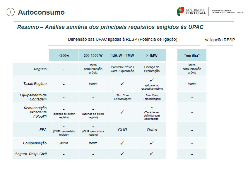

Coloquei a todas as empresas a quem pedi orçamentos esclarecimentos sobre o problema da contagem da energia injectada na rede e o que me referiram é que isso é falso. Ainda assim pedi à EDP um esclarecimento por escrito. Vamos ver se me respondem.

O melhor mesmo é pedir um estudo para se encontrar a potência ideal a instalar, não me parece que os 1500w sejam suficientes para isso tudo, de qualquer forma pode instalar agora os 1500w e depois se vir que precisa de mais, instalar mais.
Mas lá está com 1500w não precisa de registo nem nada.
